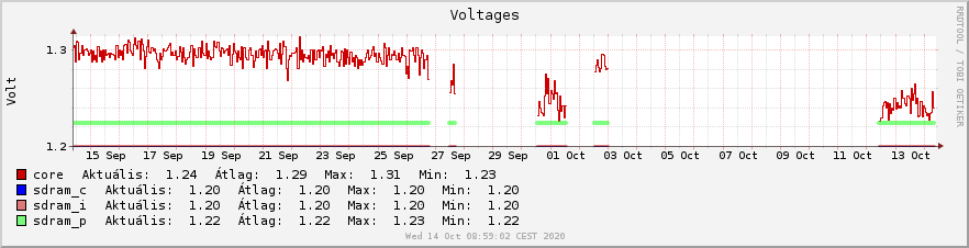

Az alacsony feszültségre panaszkodón van egy USB-s m.2 SSD, ezen van minden, nincs SD kártya, és egy BME280 szenzor
A másikra, amiről a tápot átraktam szintén van egy m2. ssd, de ott a tápon lóg még 20 darab WS2812 is, ami használva is van rajta.
De holnap majd méregetek, hogy mekkora fesz van pi-n -

Ami még felűnt, hogy a cpu core voltage eléggé lesett

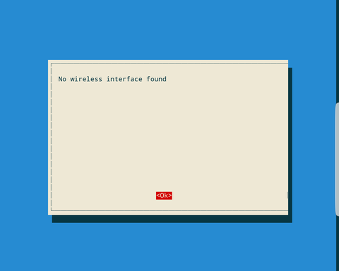

van egy pi zerom-m, amit wifisíteni akartam, de sehogy sem megy.
sudo iwconfig wlan0 upparancsra azt kapom, hogy nincs ilyen eszköz.A raspi-config is ezt mondja.
próbáltam egy másik usb-s wifi-vel, ami most is használva van, hátha az a baja, de az sem megy.
megcseréltem a másik otg átalakítóval, hátha az, de továbbra sem semmi. (A másikban egy billentyűzet van, ami működik mindkettőben)
Mit nézek el? Van valakinek ötlete? -

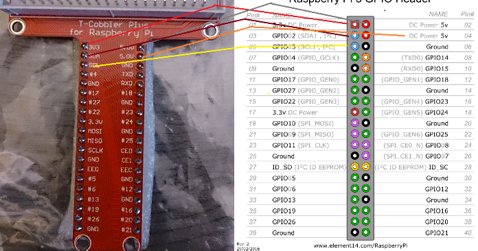

Szia,
Rengeteg kép, videó, leírás van a neten a 18b20 szenzorokról raspberry-hez. például itt egy nyilván a táp neked másképp van. ez például eléggé hasonlit a tiedre, csak dupla soros a táp. Szoval nem ördöngőség
