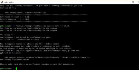

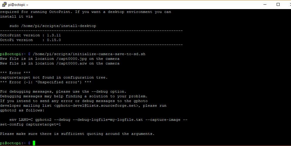

Pedig elég egyértelműen a capturetarget-re panaszkodik.
Pontosan hogy néz ki a scripted? pl. cat initialize-camera-save-to-sd.shA /home/pi/.gphoto2/settings tartalma is érdekes lehet.

Üdv
Segítségre lenne szükségem. gphoto2-vel szeretnék operálni és azt elérni, hogy a fényképezőgépemmel készült képeket ne töltse át a raspberryre hanem a fényképezőgép SD kártyájára mentse. Ezt a leírást követve a 3. lépésnél, a kameratesztelésnél megakadtam. Futtatom a következő parancsot ( /home/pi/scripts/initialize-camera-save-to-sd.sh) és ezt az eredményt kapom.
A parancs futtatása után hallom a zárhangot, betölti a két fájlt (capt0000.jpg és capt0000.arw aztán doja ezt a hibaüzenetet.
Ha futtatom a /home/pi/scripts/trigger-snapshot.sh parancsot akkor hallom, hogy elsüti a zárszerkezetet de nem történik semmi. Ha lehúzom usb-ről a raspberryt akkor nem látok semmit az SD kártyán.
Valakinek ötlete, hogy lehet mi lehet a megoldás a porblémára?
