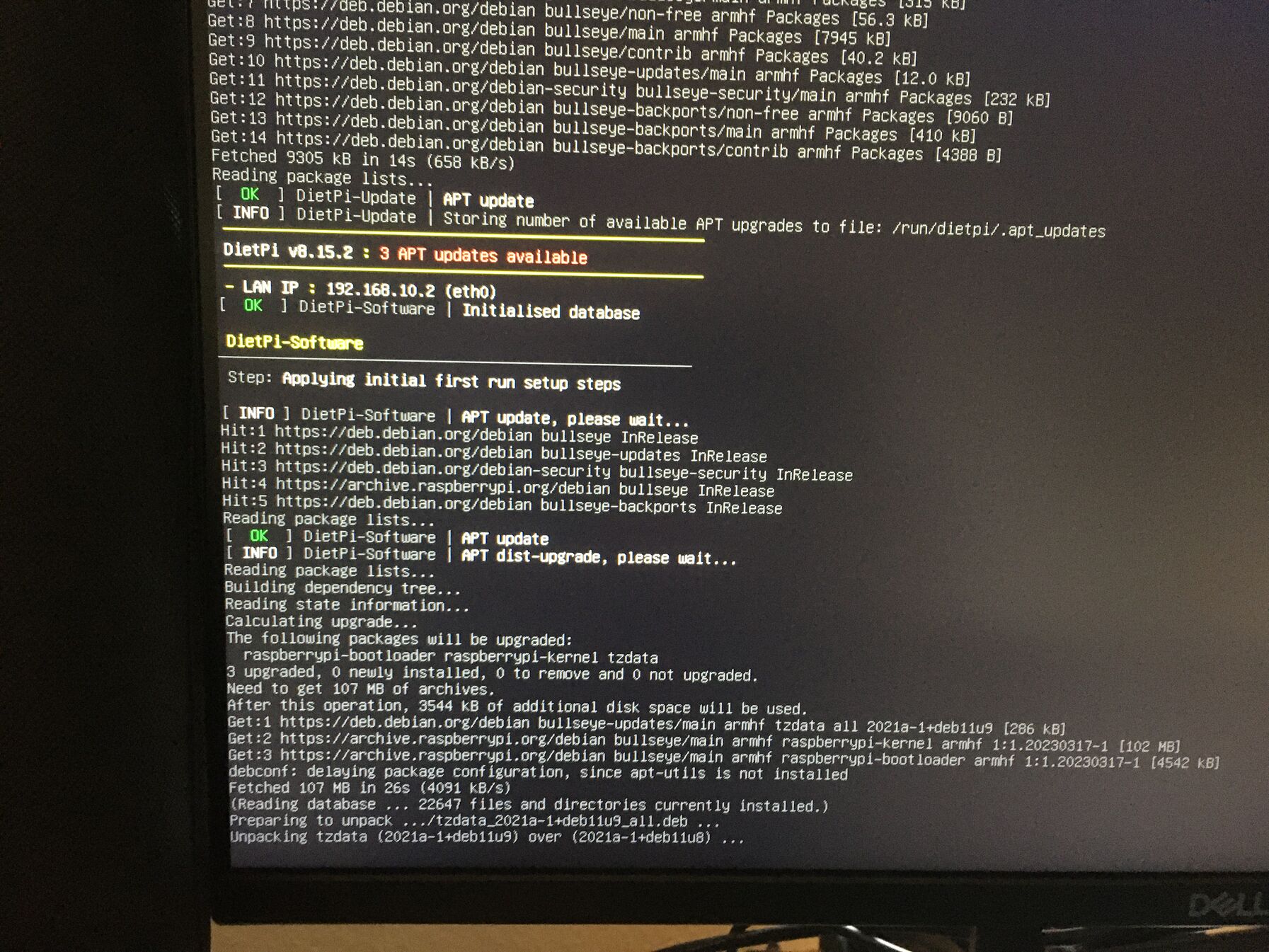

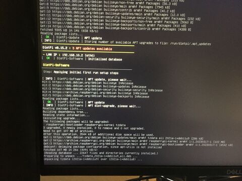

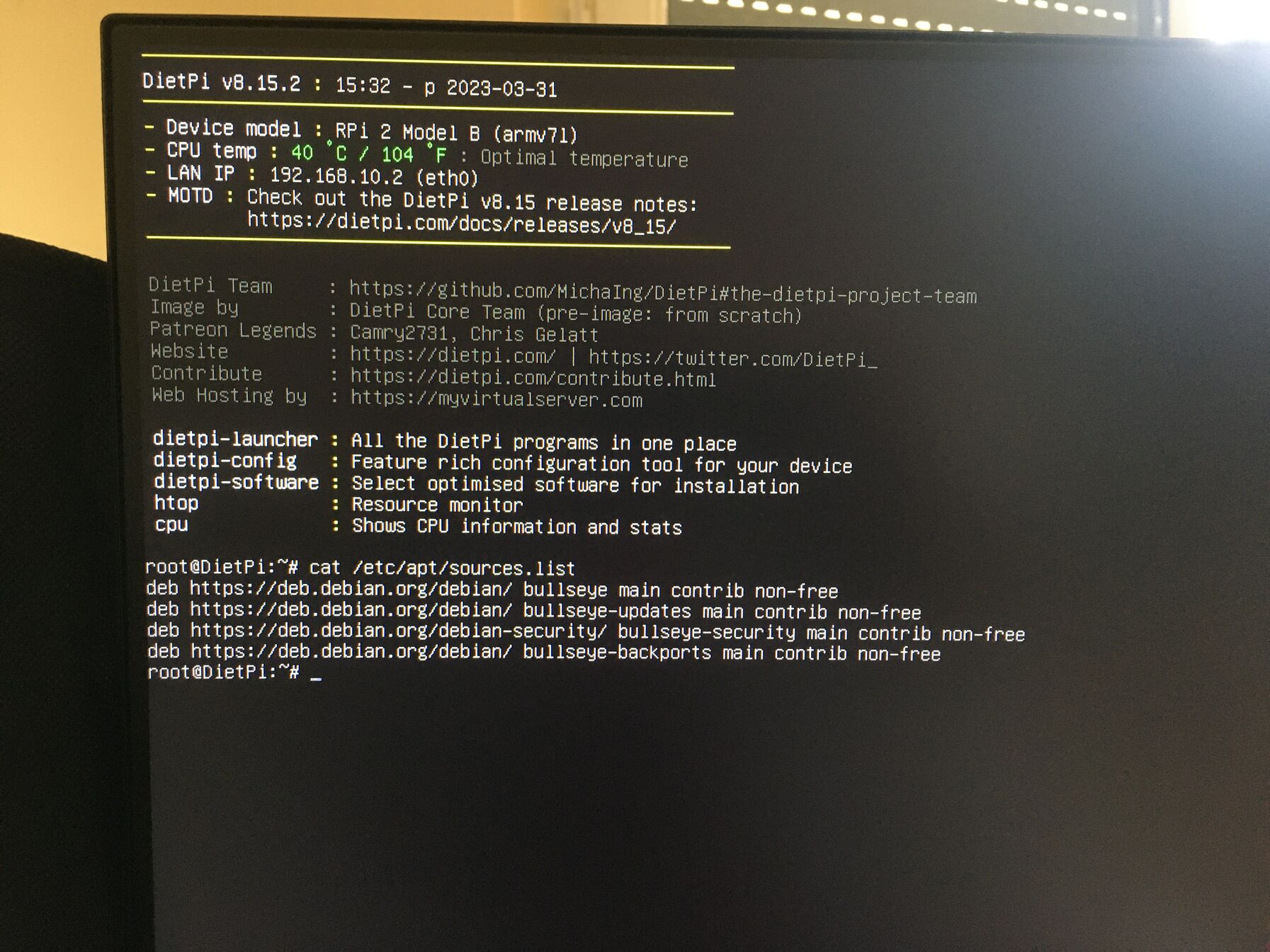

A dietpi nem egy önálló distro, csak egy script gyűjtemény.
Install DietPi on any Debian system
#------------------------------------------------------------------------------------------------ # REQUIREMENTS
# - Currently running Debian Buster or above, ideally minimal, e.g. Raspberry Pi OS Lite-ish =))
# - systemd as system/init/service manager
# - Either Ethernet connection or local (non-SSH) terminal accessVagy pl.
### DietPi Source
- Source: https://github.com/MichaIng/DietPi
- Build: Not applicable, as DietPi uses Bash scripts only, no building or compiling is required.De beidézhetem akár ezt is:
### 3rd Party Sources/Credits
Links to hardware and software manufacturers, sources and build instructions used in DietPi:
- [Linux kernel](https://github.com/torvalds/linux)
- [GNU operating system](https://www.gnu.org/)
- [Bash](https://git.savannah.gnu.org/cgit/bash.git)
- [Debian distribution](https://salsa.debian.org/)
- [Raspberry](https://github.com/raspberrypi) [Pi](https://github.com/RPi-Distro)Ha ennyi nem lenne elég, hát itt van két fotó
Telepítéskor a raspberypi.org-ról tölti/frissíti a kernelt, a forráslistában nem szerepel egyetlen dietpi forrás sem.
Szóval mesélj, hallgatlak. Mitől önálló disztribúció, mikor egy működő op.rendszer a futásának feltétele?!
Ez csak egy ügyes pimp, ami az alap rendszerekre épül rá. Ettől nem lesz önálló distro, még csak forknak se nevezném.
Értem én hogy egy komplett lemezképként is elérhető, ami már be van lőve a futtatáshoz, de ettől sem lesz önálló distro. Ugyanazokat a binárisokat (programok, könyvtárak) tartalmazza amit Raspberry Pi OS (aminek a debian az alapja, onnan veszi a csomagokat)Szóval igen, ugyanaz a kernel, ugyanaz a csomagtároló. Pár beállítás (amit az eredetin is be lehet lőni) és pár plusz program/script amivel több.
De várom a cáfolatot, mert elég rövideket kontrázol, és semmivel nem támasztod alá. -

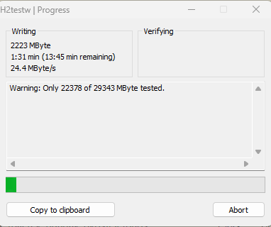

Gyanúsan szar az a pendrive. 24MBos írás akár normális is lehet, általában az olvasás ami gyorsabb, azt is szokták inkább jobban reklámozni a csomagoláson ;)

Pi3B+-ban van közvetlen bedugva, tehát USB 2.0-ás portba. Inkompatibilitás, mert ez USB 3.2-es Pendrive? De miért csak most jött elő? Hónappokig jó volt. Nemrég viszont volt egy Volumio rendszerfrissítés. Én mindíg arra gyanakszokm elősként, ha valami gond van.
Amúgy tegnap le kellett lőnöm az egész rendszert, mert 30% körül kezdett el pörögni a proci miközben elvileg nem is csinált semmit és a Pendrive (ill. az USB port is) nagyon felforrósodott. Már félek is újra beledugni.

Pedig a hibaüzenet erre utal.
Szinte vadiúj Sandisk Pendrive, alapból is lehet hibás. pl. még éppen átment a gyári teszteken (van ilyen még?) a bizonytalankodó flash cella, de pár írás/olvasás alatt feladta a küzdelmet.Közvetlenül a Pi-be van dugva az eszköz, vagy valami USBhosszabbítóval/hub-on keresztül dugod rá? USB3 vagy USB2 portra?
SunMount3r
#46031
Pedig gyanúsan döglődő pendrive (vagy valami inkompatibilitás vele).
Esetleg teszteld le pl. H2testw-vel -
