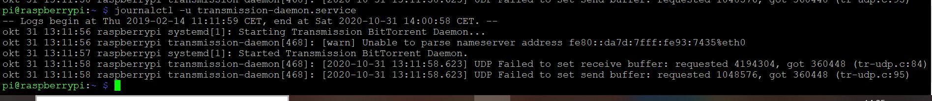

Viszont lenne pár kérdésem a transmisson-nál....
"rpc-username": "rpi", <--ezt en mdöntöm el ugye?
"rpc-password": "titok", <--ezt is?
"rpc-whitelist": "127.0.0.1,192.168.0.*", <---itt pedig a 127.0.0.1, pi ip címe?portot irányítottam de nem jön be semmi :/

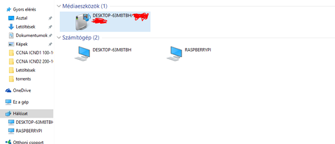

Intázőbél ip vel és névvel is--->a windows nem tud kapcsolatot létesíteni aazaz ip/név összetevővel...
Egy avast van fent és az alap win10 tűzfalsmbtree -U%
WORKGROUP
\\RASPBERRYPI Samba 4.5.12-Debian
\\RASPBERRYPI\IPC$ IPC Service (Samba 4.5.12-Debian)
\\RASPBERRYPI\latogato
\\RASPBERRYPI\PiHDD PiHDD
\\RASPBERRYPI\print$ Printer Drivers
\\JOCIPC
\\DESKTOP-LAMDUT5smbclient -L localhost -U%
WARNING: The "syslog" option is deprecated
Domain=[WORKGROUP] OS=[Windows 6.1] Server=[Samba 4.5.12-Debian]
Sharename Type Comment
print$ Disk Printer Drivers
PiHDD Disk PiHDD
latogato Disk
IPC$ IPC IPC Service (Samba 4.5.12-Debian)
Server Comment
DESKTOP-LAMDUT5
JOCIPC
Workgroup Master
WORKGROUP RASPBERRYPIsmbclient -L 192.168.1.111
Enter pi's password:
PiHDD Disk PiHDD
latogato Disk
Server Comment
DESKTOP-LAMDUT5
JOCIPC
Workgroup Master
WORKGROUP RASPBERRYPIsmbclient -L 192.168.1.111 -U
PiHDD Disk PiHDD
latogato Disk
Server Comment
DESKTOP-LAMDUT5
JOCIPC
Workgroup Master
WORKGROUP RASPBERRYPI -

mamusz11
és a samba miért nem csinál semmit?
mamusz11
cmd-ből próbálom ezt írja -->53. számú rendszerhiba történt. A hálózati elérési út nem található.
a hálózatok menpontból pedig akkor aszokásos nem kér semmi user/pss hanem a Windows nem tud kapcsolatot létesíteni a ezközzel...szerk:
a másik gép nem is látja(be van kapcsolva a hálózat felderítés),pingelni tudom[global]
workgroup = WORKGROUP
wins support = yes
security = user
passdb backend = tdbsam
map to guest = Bad User
log file = /var/log/samba/log.%m
max log size = 500
server max protocol = SMB2
idmap config * : backend = tdb
wins support = yes
[pihdd]
path = /mnt/PiHDD
writable = yes
browsable = yes
guest ok = no
valid users = @users
force user = root
force group = users
create mode = 0664
directory mode = 0775 -
mamusz11
Full kezdő vagyok pi témában először elkezdtem csinálni cigam fórumtárs cikke alapján de nem tudtam megnyitni egyáltalán windows alatt a megosztott pi-t.Majd hiába port forwardingoltam böngészőből se nyilt meg ahogyan a cikkben. Szóval kerestem valami basic konfigot hogy csak egy mappát osszak meg az sd kártyáról de így se tudom megnyitni látom, én is hogy semmi biztonság nincs benne de akkor is rá kel jöjjek hogy mit nem csinálok jól
ezért kezdtem ott ahol, ha az működött volna akkor mentem volna tovább.. -
mamusz11
Ezek alapján is kipróbáltam itt is ugyan az látja a gépem de nem tudok belelépni.... -

Háózatokon belül látom a Pi-t de ráklikkelek és --->A hálózat nem tud kapcsolatot létesíteni ....... -

Szóval miután ezek alapján [link] beállítottam mindent akkor a pc/hálózatokon belül már bekellene tudnom lépnem a pi be? Mert engem ott nem enged be...
