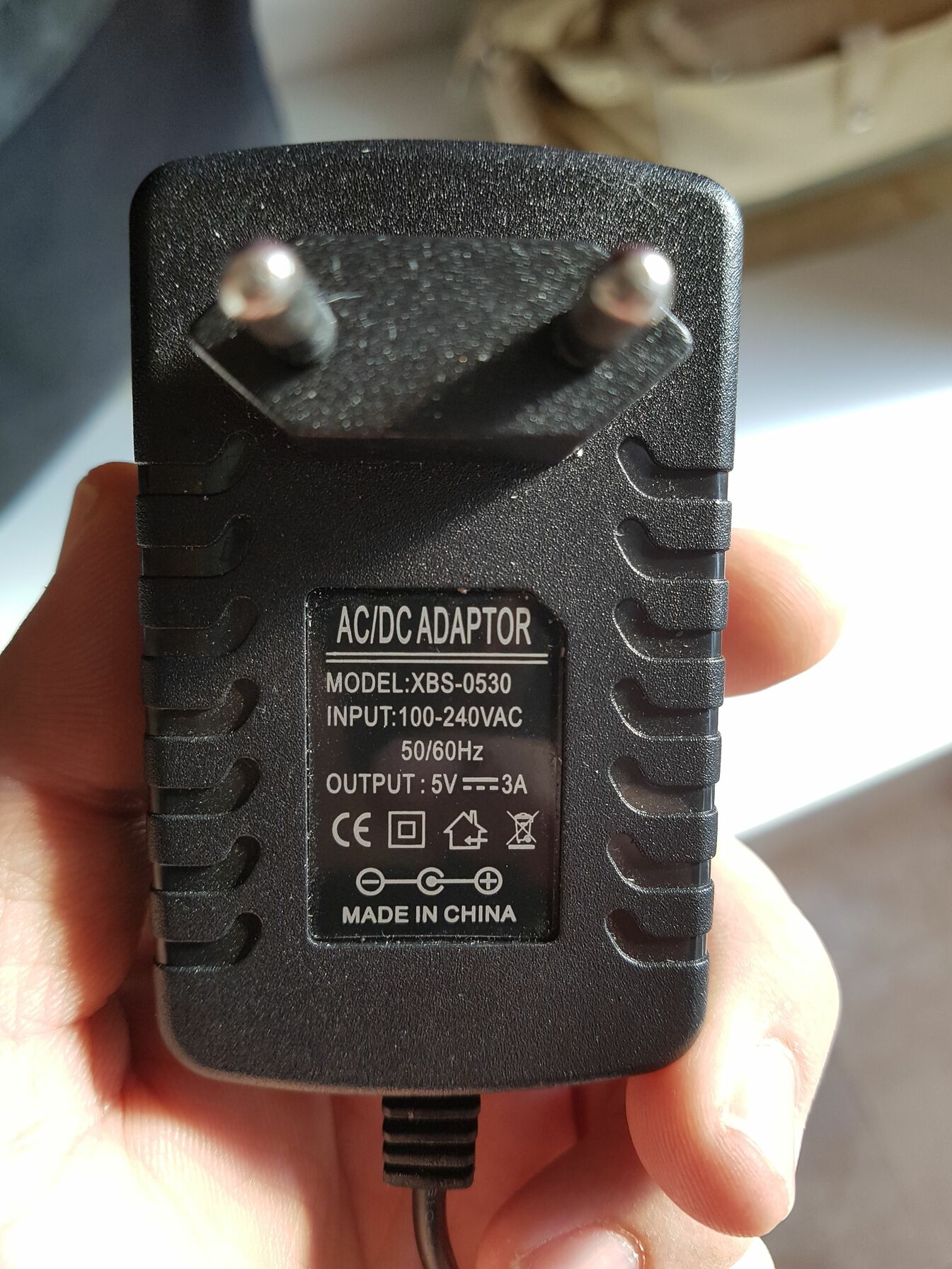

Nem akarok félrevezetni senkit. Emagról rendeltem a cuccot és a táp 5V 3A a matrica szerint és a fentebb írt anomáliák történtek meg velem. Mikor ide beírtam a problémámat, azt a tanácsot kaptam, hogy nem jó az 5V mert a gyári táp 5,1V-os. Kicseréltem a másikra, aminek valóban a kapocs feszültsége 5.2 volt, de azzal minden helyre jött és azóta probléma mentes. Lehet nem tudja a 3A-t de a telefonom 3500mAh-s akksiát 100 perc alatt feltölti, úgyhogy nem állhat messze a valóságtól. Gyári Samsung töltőt (2.1A) gyári kábellal is próbáltam, azzal sem volt jó. Az első képen az a táp ami nem vált be, de mondom, a telefont bitang jól tölti. A második képen az a táp, amit azóta is használok.

Ilyeneket ne írj, tanácsolj a többieknek mert fura legendák lesznek belőlük. Nincs olyan, hogy 5V-os meg 5.2V-os tápegység. Kétféle 5V-os tápegység van:
- ami el tudja látni a Pi-t árammal
- ami nem tudj ellátni a Pi-t árammal
Semmi köze ahhoz, hogy ez most 5V, vagy 5.2V. 5%-os tűrést feltételezve 4.75 - 5.25 között bármi jó lehet, ami megfelelően stabil, szűrt. Természetesen üresjáratban a kapocsfeszültség magasabb a névlegesnél, és terhelés hatására eshet pár tized V-ot. Ez teljesen normális jelenség így működik a fizika. A baj akkor van amikor annyi energiára van szükség, amit a tápegység már nem tud leadni. Ekkor bezuhan a kapocsfeszültség, megjelenik a kis szivárvány, vagy csak lefagy, esetleg el sem indul.
A kínai filléres gagyik tengerében könnyen belefut az ember olyan tápegységbe, ami nem megfelelő a Pi számára, hiába van rámatricázva 3A. Ha az elektronika erről nem tud, és még 1A-t sem tud kiizzadni magából, nem lesz jó. A másik hunyó lehet maga a kábel. Hiszen azon is szeretnek spórolni. Nem jól vezető anyagból kis keresztmeszetű vezetőt használnak. Tehát hiába van egy erős jó minőségű tápegységed, ha gyenge a kábeled, az ellenállása miatt eshet rajt akkora feszültség, hogy szivárványozik, el sem indul, vagy bizonytalanul a Pi. Ha a tápegység USB csatlakozós, és nem beépített vezetékje van, a kábelt, ill. magát a tápegységet ki lehet mérni az USB portra dugható feszültségmérővel. -

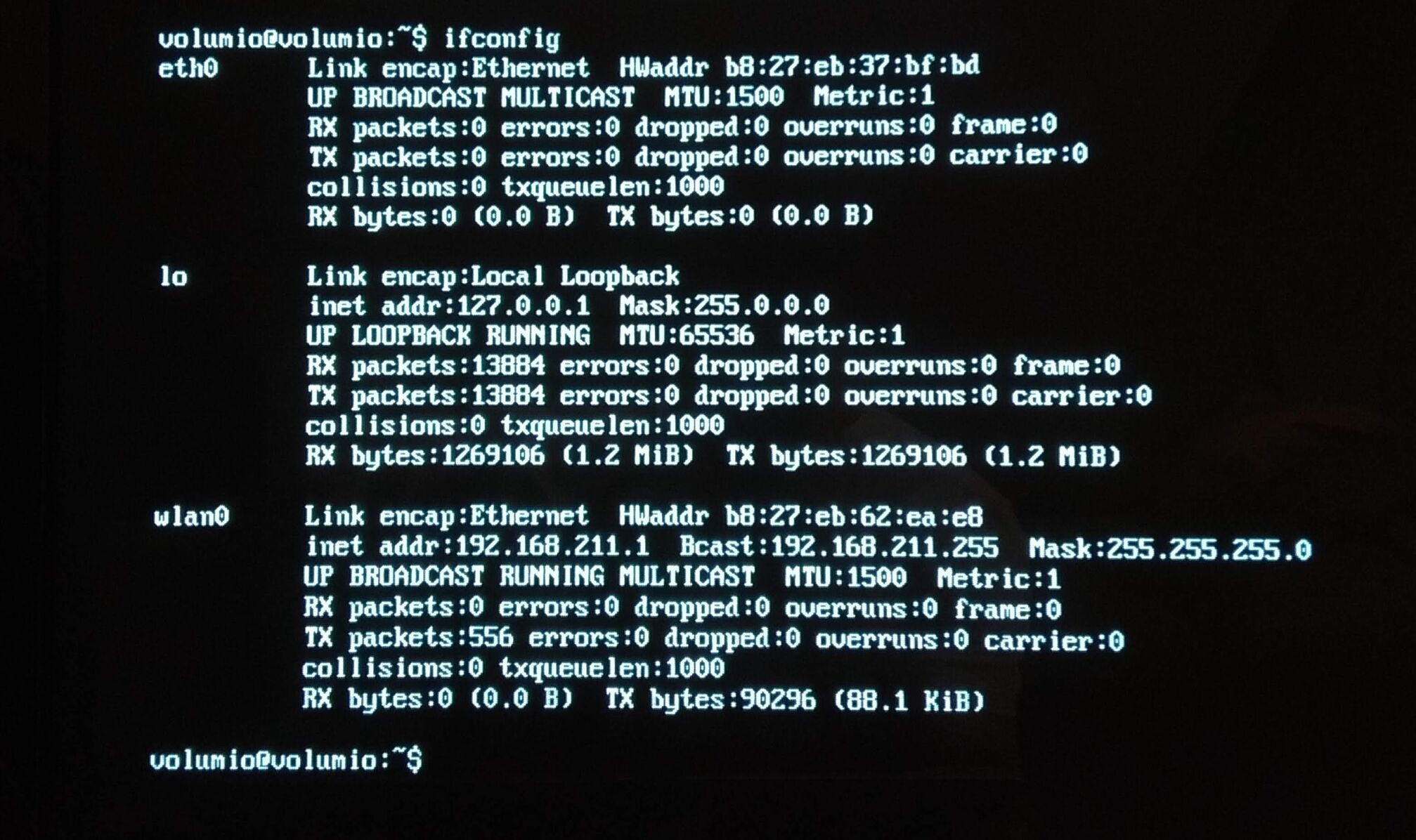

z123456789
#33071

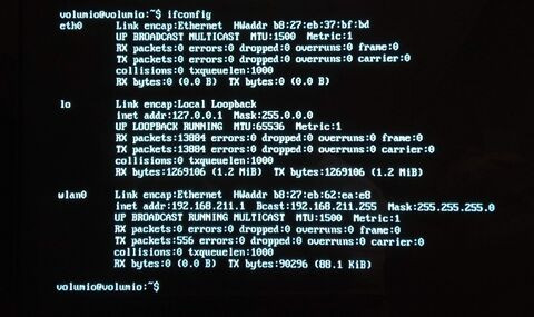

Ugyan azon a hálózaton vannak? Gépednek mi a címe?
z123456789
#33068
Szóval a 192.168.211.1 címen se jön be?
És ha innen a volumio-bol pingeled a gépedet az se megy? -

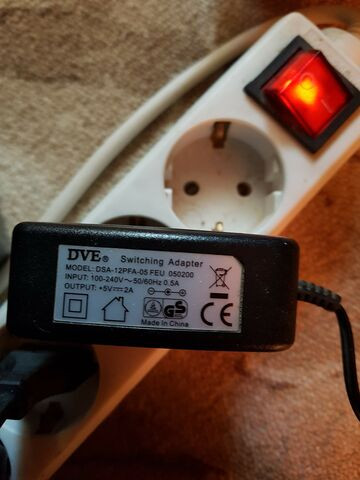

), próbálgatom mi mennyire fűti/elég lesz-e hozzá a samu 5V/2A telefontöltő?. -

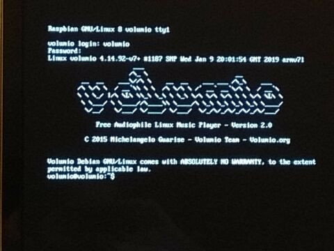

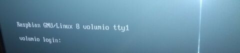

Esetleg egy ifconfig-al megnézni milyen ip címe van, hátha rossz címen próbálkozol rá csatlakozni?
z123456789
Igen, a Volumio felülete WEB-en kersztül nem jön be.
Csak WEB-en kersztül próbáltam.
PING-re sem reagált. Bár azt azután próbáltam, hogy írtad, én meg már 10x újrahúztam a Volumiot.
Most közvetlenül rádugtam a laptopra, és úgy pingeltem. Semmi.
Közvetlenül rákötve monitorra nem tudom,kis macerával TV-re. Login és pswd kell neki. Eddig én sosem láttam ezt. Betoltam az SD-t, aztán már csak WEB-en rá kellett jelentkezni.Naplófájlokat nem tudom megkeresni. Nem tudom hogyan kell. SSH-n? Az nekem nagyon nem megy, max szájbarágósan, de azt meg mgeértem, hogy senkinek sincs kedve.
OK, most bejelentkeztem. Volumio, volumio párossal. És ez most jó nekem? Innen hogyan tovább? Vagy miért nem működik ahogy eddig a telepítés?
