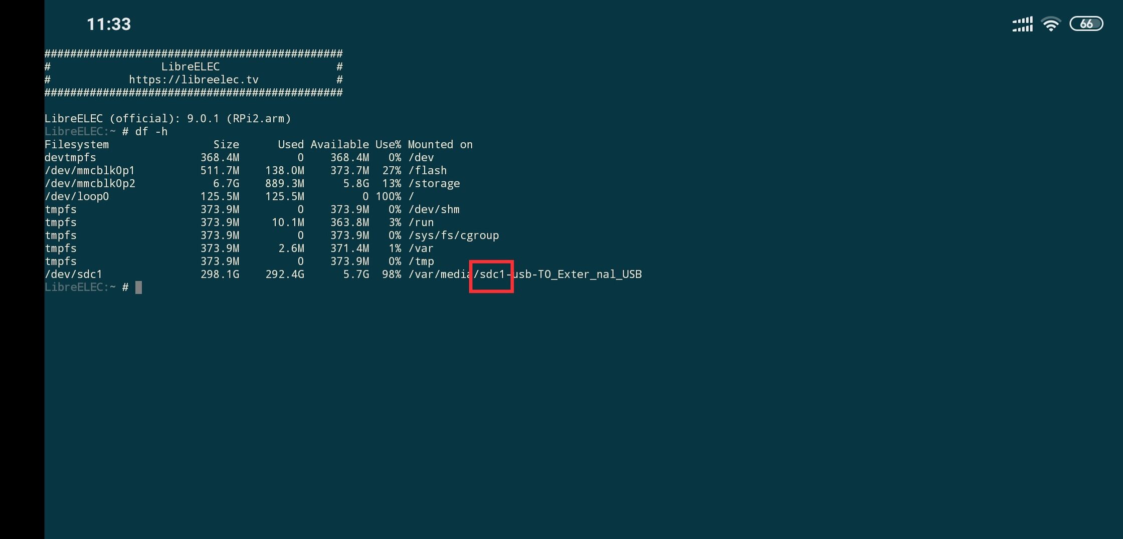

Hogy érted azt, hogy "sda ill sdc"? Valami fotó, vagy a df -h parancsnak mi a kimenete?
huliganboy
A napokban frissítettem a LibreELECet pi2 vason. Azóta másként csatolja fel a külső hdd-t. Eddig sda volt most sda illetve sdc...minden tartalom az sda csatolási ponthoz van igazítva... Mi lenne a megoldás? Ezg az egyetlen usb eszköz.
Köszönöm
