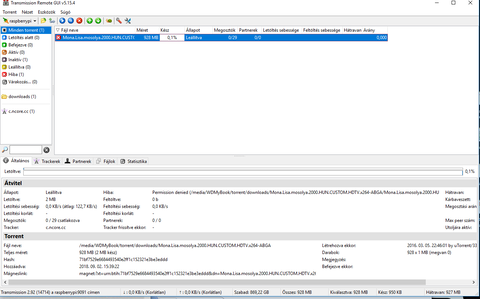

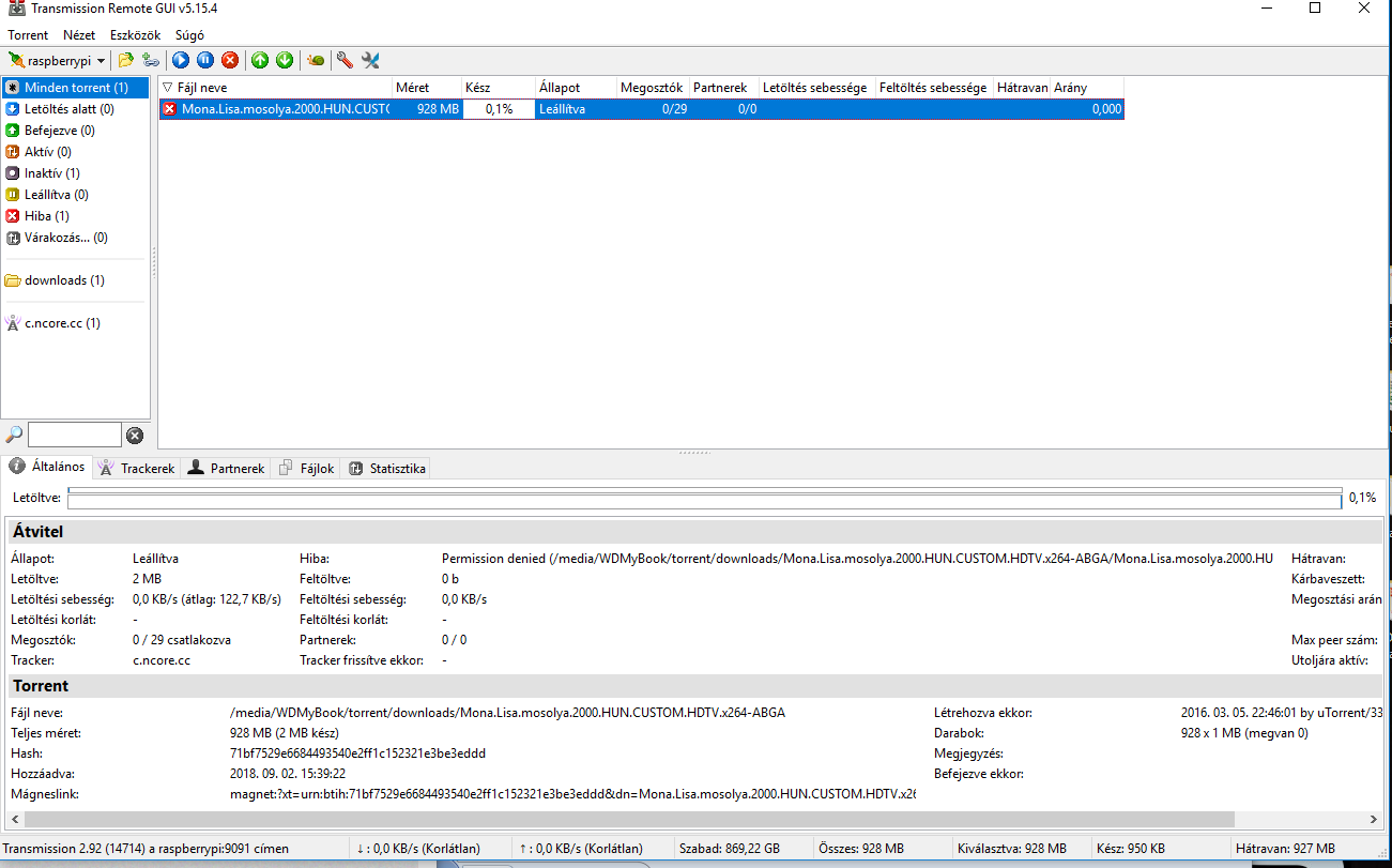

ludarazs
A jogosultság most már rendben van szerintem
pi@raspberrypi:~ $ ls -la /media/WDMyBook/torrent
összesen 16
drwxr-xr-x 4 pi users 4096 szept 2 14:44 .
drwxrwxr-x 5 pi users 4096 szept 2 15:17 ..
drwxr-xr-x 2 pi users 4096 szept 2 14:44 downloads
drwxr-xr-x 2 pi users 4096 szept 2 14:44 incompleteÚjratelepítettem de nem jó még vmi.

cigam
ludarazs #31081 üzenetére
drwxr-xr-x 2 root root 4096 szept 2 14:44 downloads
drwxr-xr-x 2 root root 4096 szept 2 14:44 incompleteHogyan hoztad létre ezeket a könyvtárakat (mivel?) mert hogy megint csak jogosultság probléma van. Csak a root user írhatja, a root csoport tagjai és mindeki más csak olvashatja.
A
sudo chown -R pi:users /media/WDMyBook/torrent
sudo chmod -R 775 /media/WDMyBook/torrent
parancsal módosíthatod a megfelelőre. (elképzelhető, hogy a torrentet törölnöd kell, és újra feltölteni) -

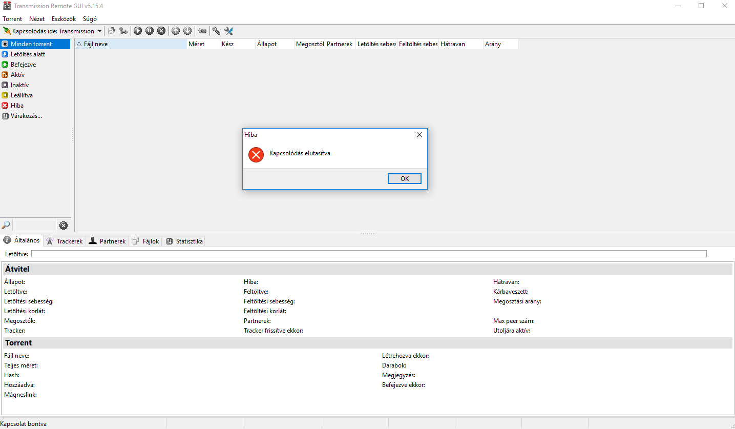

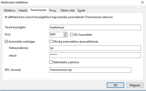

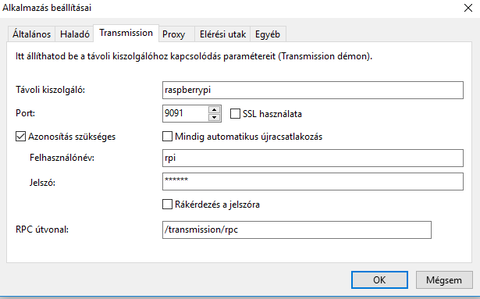

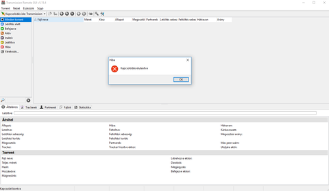

ludarazs
A raspberry pi-nek a 192.168.1.2 ip címet osztottam ki. És amikor megkerestem a windowsból a megosztást ott lett egy Csaba és egy WDMyBook mappa. Az utóbbi frankó a Csaba nem. A Csaba felhasználóval léptem be.
Az átnevezést majd megcsinálom de nem igazán zavar a lényeg, hogy minden frankó legyen.
"download-dir": "/media/WDMyBook/torrent/downloads",
"incomplete-dir": "/media/WDMyBook/torrent/incomplete",
"incomplete-dir-enabled": true,
"rpc-password": "titok",
"rpc-username": "rpi",
"rpc-whitelist": "127.0.0.1,192.168.1.*",
Annyit elértem hogy elindul a remote gui de eddig jut el és megáll.

ludarazs
Sziasztok !
Cigam leírása szerint megcsináltam a raspberrym beállításait, de a windowsból próbálok a megosztott meghajtóra csatlakozni, és beírom a felhasználónevet jelszót hozzáférés megtagadva üzenetet kapok. Ezt az általam létrehozott Csaba nevű felhasználó és pi felhasználó esetében is így van.
Mi lehet a baj ?Mit próbáljak másképp.
A leírást követve mentem végig.
Köszi
