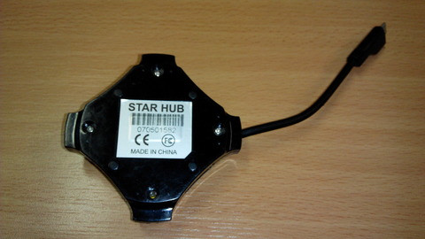

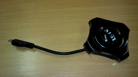

konkrétan fogtam egy szimpla mezei hub-ot aminek van tápcsatlakozója - ergo aktív hub.(5v - 1,2A táppal)
kiforrasztottam -mert fix bekötésű volt a hub bemeneti kábele. fogtam egy telefon microusb-normalusb kábelt - kettévágtam és bekötés helyesen beforrasztottam a hub bemenetére. ( kontrollképpen méregettem: pozitív-negatív tápbemenet és az usb csatik 1-4 lába között, valamint a zero tápbenete és az usb aljat 1-4 pontja között. konkrétan azt kell mérni, hogy ha az usb hub + tápbenete és a zero táp csatlakozó 1-es lába között,
valamint az usb hub - tápbemenete és a zero test pontja között 0 ohm nak kell lennie. ha a hub és a zero csak
az data usb-n van összekötve... tehát a zero tápcsatija üresen marad.)
cicerói körmondat.. így sikerült. de remélem érthető.![;]](//cdn.rios.hu/dl/s/v1.gif)
