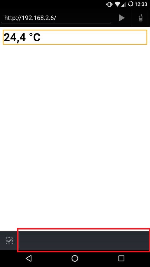

Ez egy igen hosszú, és nehéz szülés volt, de SIKERÜÜLT
<html>
<body>
<h1>
<table>
<tr>
<td>
<?php
$file = '/sys/bus/w1/devices/28-03165323d2ff/w1_slave';
$lines = file($file);
$temp = explode('=', $lines[1]);
$temp = number_format($temp[1] / 1000, 1, ',', '');
echo $temp . " °C";
</td>
</tr>
</table>
</h1>
</body>
</html>Így végre működik >< Köszönöm a segítségeket

petya220
vargalex
#22279
<?php
echo $temp . " °C";
?>Nem html a vége
Azt a programot is próbáltam, de nem tudok részt kiválasztani az oldalból.

Tudtok esetleg valami olyan programot androidra ami ingyenes és a le tudja kérni a hőmérsékletet a raspberry-re kötött érzékelőből?
Kerestem, de csak egyet találtam, ami fizetős
