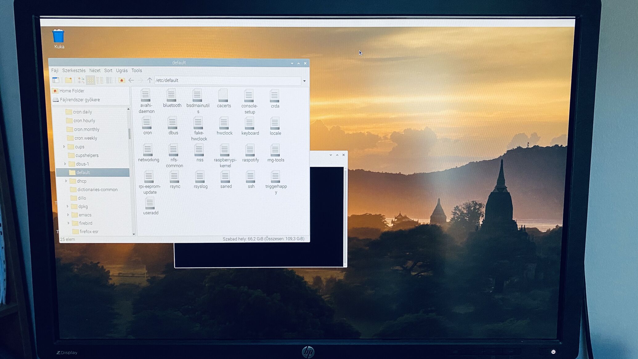

Egy kis segítséget szeretnék kérni tőletek. A zebra házhoz kapott pi venti elég hangos, ezért ezen leírás alapján megcsináltam a vezérlést. Ha a python filet futtatom, akkor elindul a venti, de restart után magától nem akar.
Ezen képen elvileg mindent megnyitottam, ami hozzá kapcsolódik. Valaki ránézne esetleg?
[kép] -
V.Stryker
