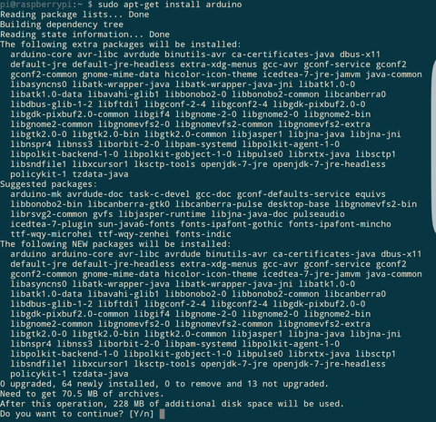

Arduino-t szeretnék USB-n keresztül vezérelni. Olvasgattam, elvileg megoldható nem ilyen olyan bonyolult módon, csak fel kell hozzá telepítenem az arduino-t.
És itt jön a megrökönyödésem, mert én nem használok X-et, pont ezért a raspbian lite van felrakva.
Viszotn ha fel akarom telepíteni az arduino-t, annyi függőséget akar telepíteni, hogy összesen 228 megát akar feltolni.
gondolom én, fel akarja rakni az x-et, és az arduino IDE-t?
