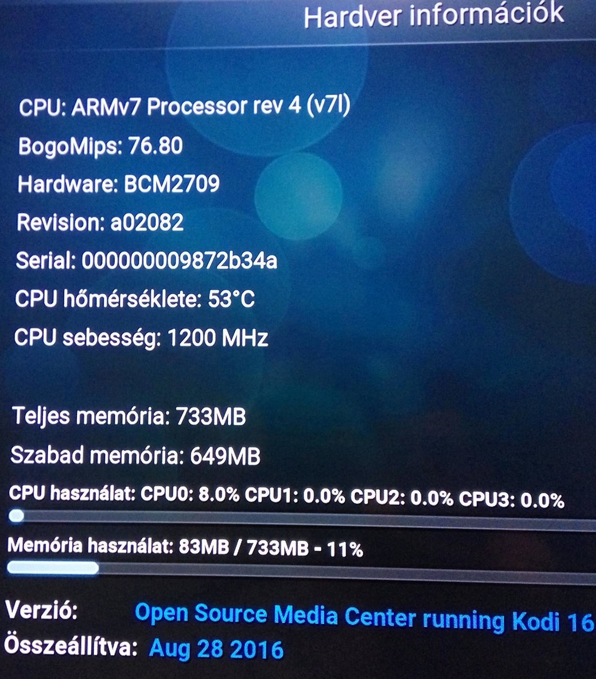

Mivel nem volt időm, így a "gyári" kártyát leformáztam, és feldobtam rá egy OSMC-t, ezzel meg megy... én már ezt nem értem, de most megint megy
Ez e lényeg

Milyen kártya van benne? Van rajta OC? Mert néhány kártya rosszul viseli, ha húzva van a pi. Nekem a pi2 egyik kártyával 1000MHz-en folyton fagyott és elromlott a fájlrendszer minden külső behatás (pl áramszünet) nélkül. Másik kártya meg bírja. Ha jól emlékszem a kingston és a samsung kártyák nem annyira szeretik a pi-t.

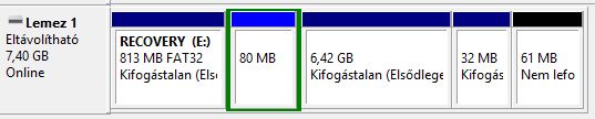

Szinte biztos, hogy filerendszer hiba. Linuxon kellene megnézni
e2fsck-val. -

A pi2-m mwg sosem, de a pi1 szokott ilyet csinalni, áramszünet után. Ilyenkor memoriakártyara ujra rak9m az image-et és minden szép megint.

A router-ben nezd meg a DHCP list-et, hatha csak egy masik IP-t kapott. Ha ott se latod, akkor kakukk.
A particiorol megprobalhatod leszedni az adatokat, ha nem akarsz mindent ujrarakni, pl
config file-ok. -

Van egy RPI2 gépem. OSMC-t használok ami egy Sandisk ultra 8GB-os kártyáról fut. Ma reggel, kifagyott a rendszer. Azóta Ha áram alá helyezem, akkor csak az első színes kis kép jelenik meg, majd utána elmegy a kép és semmi életjelet sem ad. Se WEB, se SSH, se FTP szóval elérhetetlen.
A kártyát kivéve a Windows a recovery partíciót olvassa, a lemezkezelő látja a többi partíciót is.
Valakinek van valami ötlete, mi lehet a gond?
Köszönöm!
