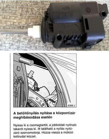

miféle könyvből van a screenshot? Kerestem, de arra jutottam, hogy b zafihoz nincs részletes magyar/német/angol szervizelési kézikönyv (mások is kerestek, sikertelenül) -

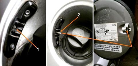

Pontosítsunk. A tanksapka ajtónak van zármotorja, és ezt működteti a központi zár.
Tanksapka ajtó kinyit. Látni a zármotor rudazatot (1) Ez mozog a központi zár nyitására, (1) zárására. (2), és a tanksapka ajtóban lévő részbe (3) csúszva nyitja, zárja a tanksapka ajtót.
Ellenőrzés: tanksapka ajtót kinyitni, központi zárat nyitni, zárni. Ha a rudazat nem mozdul, a műanyag rész kikap, így hozzáférni a rudazathoz, meg kell mozgatni, nincs e beragadva. Ha húzásra ki, be mozgatható, de elektromosan még se működik, elektromos gubanc van. Ha működik, de mégse zár, a tanksapka ajtón kell igazítani.

másik kisebb meglepetés: nem zárható a tanksapka... ez alapból így van már az "újabb" (30 éves f-nél 15 évvel újabb) modelleknél? van esetleg mélyebben egy szűrő, amibe felakadna a cső, ha le akarnák szívni? (cromaxban van mondjuk 5000 alatt zárható hella... lehet beruházok majd egyre) -
nincs vele tapasztalatom... az is lehet, hogy az ajtó? majd ha lesz akku, akkor tesztelem
