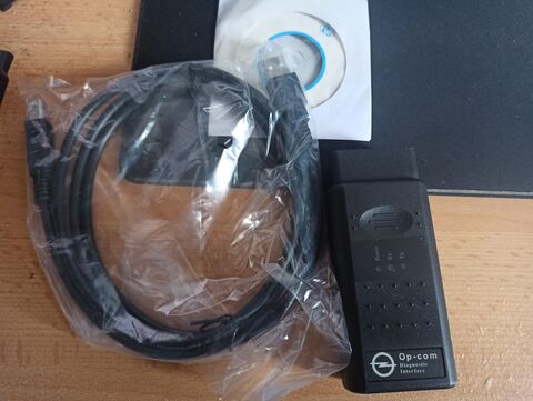

Nem minden funkció /opció működik, de a hibakód kiolvasás (ha 1:42-nél a quick vehicle readout-ra menne, vagy a detailed vehicle readout-ra, akkor kiolvasná.
Még így is sokkal többet tud, mint bármilyen általános vacak. Ha meg profi vagy, akkor vedd meg eredetiben (kb 200ezer), vagy gm mdi 2 (csak ott az eszköz és az előfizetés is durva) -

#99114
Nem értelek, miért linkeled be ezt a gagyit?
Az eredeti op-com 100%, hogy támogatja motorváltozattól függetlenül.
Nekem volt olyan kínai op-com-om, ami régebbi verzió volt, és a can nem működött vele, csak a kwp 2000 (magyarán az A zafirát kitudta olvasni, a C-t nem). De az újabb verziójú kínai op-com-ok ezt már tudják (asszem 1.60 és afölött), de kérdezd meg a j astra fb csoportban is (ott is használják).
Amit sokan elrontanak, az a driver a kínai op-comhoz. Win7-re még könnyű telepíteni (xp-n fut legjobban a program), utána macerásabb (de lehet), ha kell ebben tudok segíteni. Alapvetően az aláíratlan driver a probléma. -

ArthurShelby
#99113
Nem megy
A kompatibilis járművek listája.
J astrákból csak pár Diesel el megy.Kínai Op com meg 2013 év végit se kezeli.
