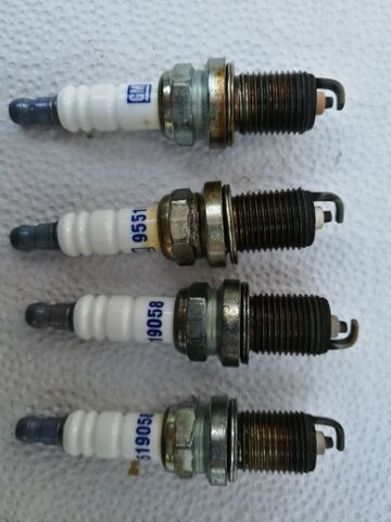

athomi
mohabá 007 #90576 üzenetére
Erre eddig nem is gpndoltam, pedig az ötlet egyszerű, de nagyszerű. Rámegyek.
Gyertyákat most cseréltem ki, az nem segített, bár ez nyilván nem meglepetés.

mohabá 007
athomi #90568 üzenetére
Az esetek többségében a kipufogó oldali megy tönkre, de illik párban cserélni.
Ha ilyen gondom lenne, kíváncsiságból megcserélném a két szelepet, hogy akkor mi lesz?
Ha valóban a szelep rossz, akkor a szívóoldali szolenoid szelepre kell hibakódot dobnia. (egy próbát megér szerintem)

mohabá 007 #90552 üzenetére
Reggel indításnál kicsit csinálta, alapjáraton nem észleletem, bár a motorháztatőt nem nyitottam fel. 2 napja viszont hosszú távot mentem mikor az autóban ülve is érezhető volt. Lehet üzemmeleg motornál jobban traktorozik?
Gondolom ha a kipufogó oldali cserére szükség van, akkor már megéri egyúttal a szívóoldalit is cserélni, nehogy jövőre megint szívni kelljen emiatt. Vagy azzal nem szokott gond lenni?
Még ma délután egy gyertyacserét megejtek.

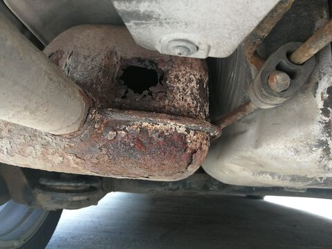

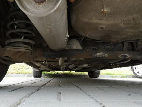

molnarpeter #90561 üzenetére
Ha a gyári akkora távokon használva, ahova köpőversenyeken a legjobb 3 ember simán el tud lőni 15 évig bírja egy dob, akkor szerintem nem a rövid táv a gond ott, hanem izomból szemét amiből készült a cucc.
molnarpeter
diegho #90562 üzenetére
Az korrekt
G Classic gyári bontott nem reális esetleg? 1.9 népautón még bírja a gyári dob hátul, rendesen meglepett, milyen jól néz ki lassan 16 évesen.
ntomka: jogos, először nem láttam és utána szerkesztettem, így kicsit zagyva lett, de majd az új dobhoz hátha hasznosítható az ötlet, nem akartam kitörölni
ntomka
Elnézve a képet kizárható az összegyűlt víz probléma.
diegho
Nekem konkrétan a szerelőm nem engedte, hogy bosal-t vegyek.
odorgg
Bosal hátsó kipufogó dob 1,5 után kuka.
Mire kellene cserélni, ami esetleg jobban bírja?

athomi
Tulajdonképp egyik napról a másikra kezdett el traktorozni a Z16XER. Nem csak indításra, hanem alapjáraton is. Ráadásul változó, hogy milyen szinten csinálja. Van egy 001463 hibakódom is. Fura hogy ilyen hirtelen jött ez elő. Létezik?

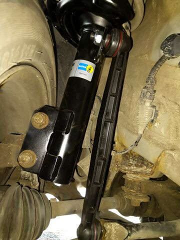

Sanki
Fém stabilizátor rúd mennyire ajánlott? Legtöbbet műanyagban találok.
Szokásos G Astra Z14XEP motorral. -
