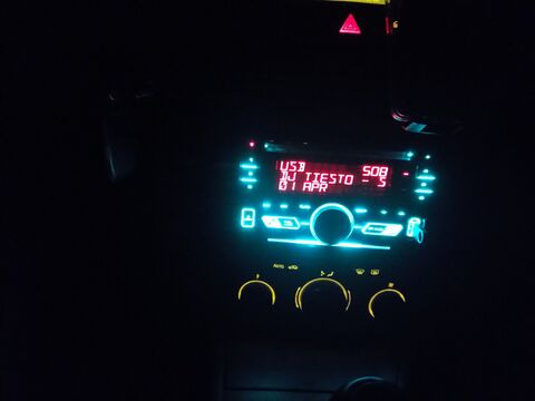

Akkor meg sem próbáltad összehozni az autó saját színeivel?

Állítható a színe, nem?

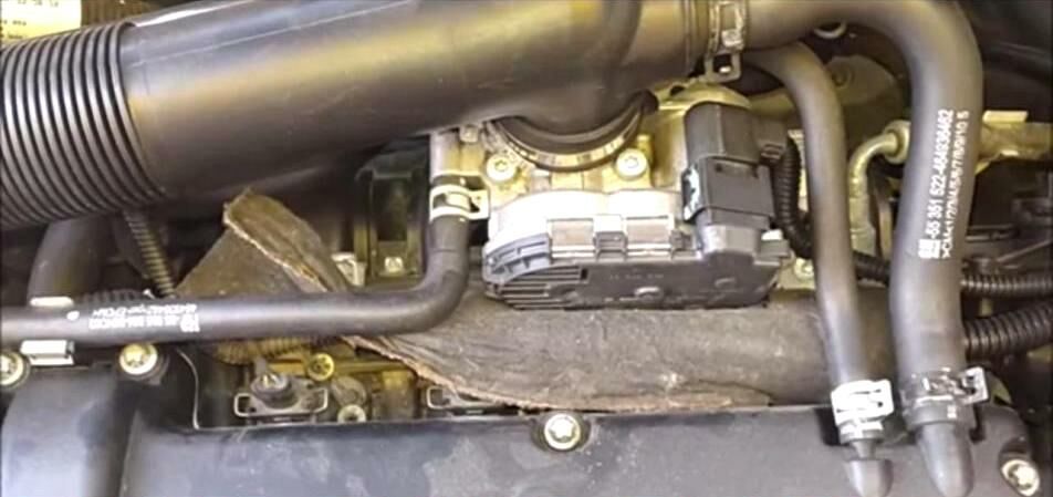

Z14XEP twinport karnak folyamatosan kell járnia, ugye (terheléstől függetlenül)?
Nálam szerintem megszorult és csak minimális "lötyögést" végez, de csattog rendesen mellé...Pár napja lettem rá figyelmes, hogy mintha hangosabb lenne, eddig, amikor láttam járni akkor folyamatosan mozogta azt a 10-20 mm-t.

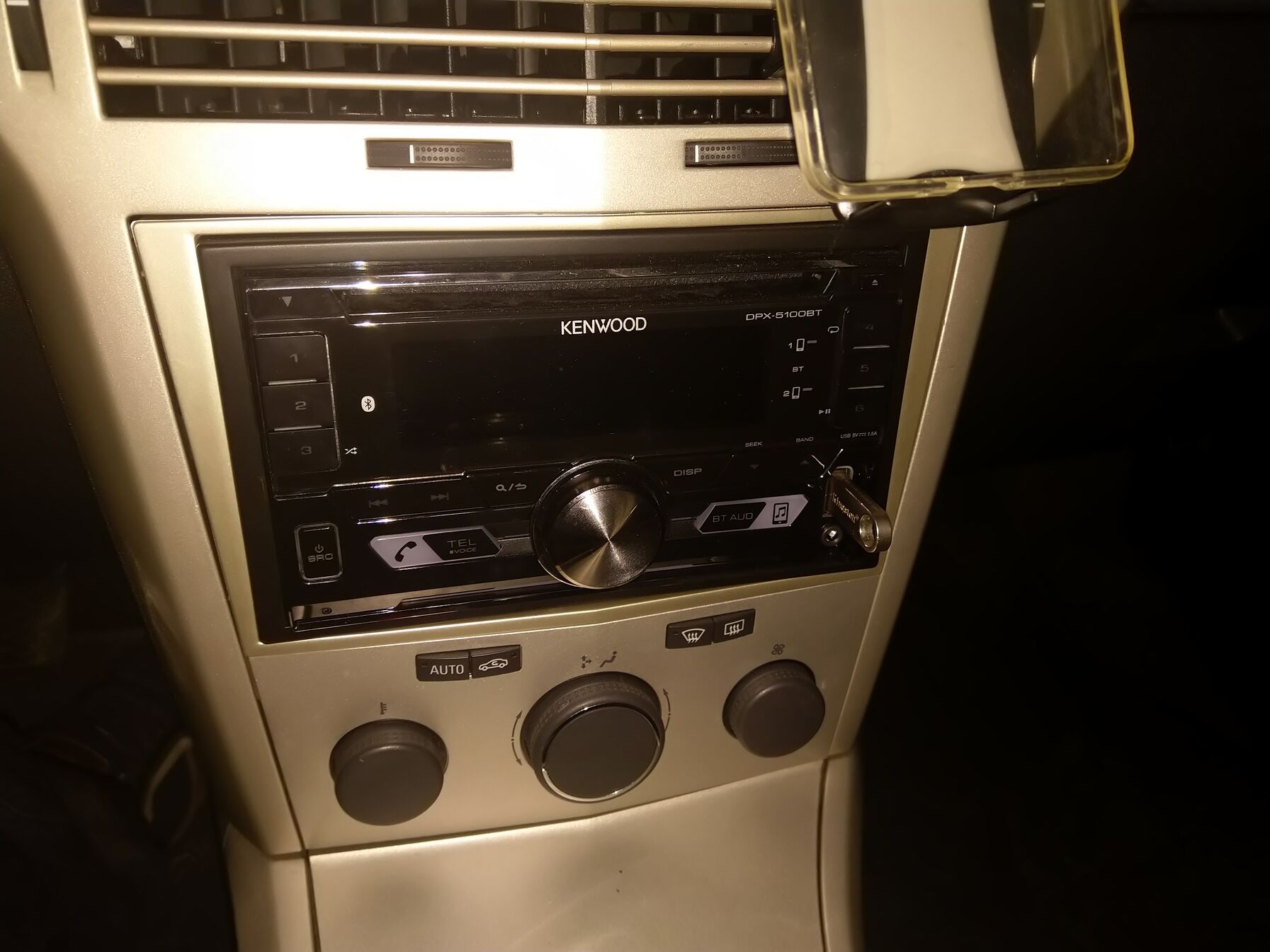

Vagesz. Majd lősz egy képet messzebbről is bekapcsolva gyújtással együtt, hogy látszódjon hogy passzol a konzolhoz?

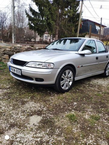

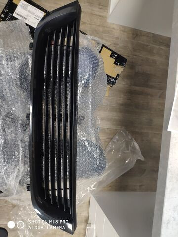

body007
#89333
szerintem alapozni kellene, úgy rá a festék meg a lakk. YT-on sok videó van, ha Te állnál neki. De dobd már fel, hogy így natúr milyen, ezüst autóhoz szerintem jó a fekete rács (kerettel).

Magnum_
Kauffernek nem sikerult megugrania a par darabos rendelessm, kifizettem a teljes arat, de a dobozban nincs bent a pollenszuro.

Nekem is ugyanez a fejegység van benne, szerintem nagyon jó ár/érték kategóriában. Én annyit rontottam el vele, hogy a mikrofon rossz felé vezettem ki, és csak a jobb1 napellenző tükör felé eső tartójáig ér el, így nagyjából kiabálnom kell, hogy ne messziről halljanak

Nem azt mondtam, hogy nem lehet beépíteni más gyártó fejegységét beépítőkerettel. Hanem , hogy egy ilyen se fog beleilleni a H Astra formavilágába/stílusába. De ez persze szubjektív. De minek csúnyítsuk el, ha van rá gyári megoldás?
Bár én még nem láttam olyan megoldást színre ami ne ütne el élőben a gyári színektől
