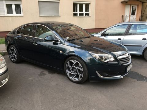

Sanki: smaragdzöld hivatalosan.
Fandango: 100% hazai, leinformalt, 4 milka volt kereken ami ezzel a felszereltséggel jó ár.
Szada85: A6?! Mondtam volna ilyet?
Változott a terv, egy kicsit
Petyyyy is mellem szegődött mint tettestárs amikor megnéztem az autót
Utóbbi 300km, város, pálya, főút vegyesen kereken 6literes fogyasztás volt, eddig minden jó
Mar szinte mindennek ismerem a mokodeset, a futómű szuper, a motor is, a vezetés támogató rendszerek pedig teszik a dolgukat. Petyyyy: a lengéscsillapítók keménysége is állítható

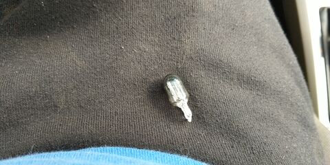

ricsi8800gt
diablo1984 #90342 üzenetére
Az baj ha W3W?
ricsi8800gt
Ok köszi
diablo1984
ricsi8800gt #90341 üzenetére
helyzetjelző izzó W5W. Bárlyekil boltban kapsz, nem ritka.

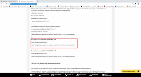

adalbert1
Tikakukac #90312 üzenetére
Egyelőre írtam egy e-mailt az Opel Magyarországnak, és fel is hívtam őket. Panaszként kezelik az ügyet, és 2 úton fognak vizsgálódni, az egyik, hogy megkérdezik a márkaszervizt, hogy ez miért így történt, a másik pedig, hogy az Opeltől kérnek be hivatalos álláspontot - ez teljesen normális ügymenetnek tűnik.
A szóban forgó márkaszervizzel szerintem nem állok szóba többet, maximum a management rétegből valakivel, akik talán értik, hogy mit jelent az, hogy egy fogyasztónak erodálódik a (beléjük, és a márkába vetett) bizalma - igaz, ehhez sem fűzök sok reményt, elvégre az éves forgalmukhoz képest csepp vagyok a tengerben.A saját tapasztalatom alapján azt látom (korábban volt hibakódom, és keresték az okát), hogy inkább az egyszerű ügyeket pörgetik (hogy itt a hozzáértés hiányzik-e, vagy inkább gazdasági megfontolások vannak mögötte, azt nem tudom), nálam pl. nem tudták megállapítani, hogy mi okozta az adott hibakódot (ami mondjuk évente egyszer spontán előjön, szóval valószínűleg annyira nem egyszerű, ha nem tudják reprodukálni a helyszínen, de az ember pont azért választana márkaszervizt, mert úgy gondolja, hogy know-how és tapasztalat is van bőven).
Igazából az Opel, mint márka is sokat esett a szememben. Az F Astránkat nagyon szerettem anno (igaz azt csak 1 évig vezettem, miután meglett a jogsim), a H Astra kombim is az adott évjáratú és árkategóriájú kategóriatársakhoz képest nagyon tetszik (mind formára, mind belsőre, csomagtérre), viszont olyan típushibái vannak, amiket kicsit jobb tervezéssel/teszteléssel/anyaghasználattal szerintem kiküszöbölhettek volna (pl. filléres gumikupak vs. műanyagkupak és toronycsapágy berohadás). A K Astra mondjuk ismét tetszik, egy kombit be is vállalnék belőle 2-3 év múlva használtan, de egyre inkább azon gondolkozom, hogy inkább veszek egy új Vitarát majd (igaz ott a csomagtér eléggé vicc kategória kombi után), és azzal kihúzom a következő 5-10 évet, amikorra már elérhető áron lesznek az elektromos autók.

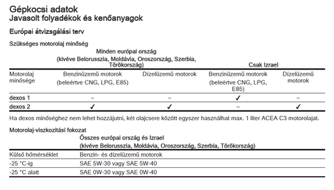

adalbert1
A saját kezelési útmutatómban erről nincs szó, csak a feltöltési mennyiségekről (legalábbis bárhova lapoztam a tárgymutató alapján, ahol motorolaj, vagy ahhoz kapcsolódó kifejezés szerepelt, nem találtam). Amit online találtam Astra H kézikönyvet, és szerepel benne a Z16XEP motorkód, ott csak az Európán kívüli országokra írják -25 fokig, és ott is csak engedélyezett, de inkább 5W30-at, vagy 5W40-et javasolnak.
Szóval én a jelenlegi ismereteim és tudásom birtokában úgy ítélem meg, hogy ez gáz, írtam az Opel Magyarországnak, az ő állásfoglalásukra még kíváncsi vagyok.

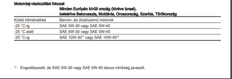

adalbert1
Ma voltam (többek között) olajcserén Opel szervizben.
Eddig 5W30 ment bele mindig, viszont most csak mikor fizettem, akkor vettem észre, hogy 10W40-et tettek bele - mikor megkérdeztek a munkafelvevőt, ő felhívta a szervizvezetőt, és azt mondták, hogy bizonyos futásteljesítmény felett ez oké (170 ezer km körül tartok, szerintem ez nem magas futás, illetve akkor nem is hozná ehhez a motorkódhoz a gyári programjuk, ha nem rakhatnák bele.Tudtommal a 10W40 nem teljesíti a dexos2-t, amit előír az Opel ehhez a motorhoz (Z16XEP).
Mivel nem szeretnék egy költséges motorgenerált (mint a totalcar oldalán elhíresült toyotás eset), így mindenképpen szeretném 5W30-ra cserélni, az lenne a kérdésem, hogy hivatalos Opel ajánlás van valahol megfogalmazva, amit meg lehet nekik mutatni (mindjárt írok e-mailt az Opel Magyarországnak is)?
Illetve miért raknak bele egyáltalán 10W40-et? Mert az ajánlott olajok között egyik fórumon/weboldalon nem láttam... -
