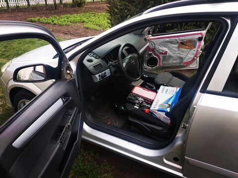

Előjött H Astrán a kétoldali ajtó/hangszóró beázás probléma. Lazy web: van valahol erről leírás pontosan mit is kell keresni és csinálni a javításához? Kárpit leszedés videót gondolom találok majd.

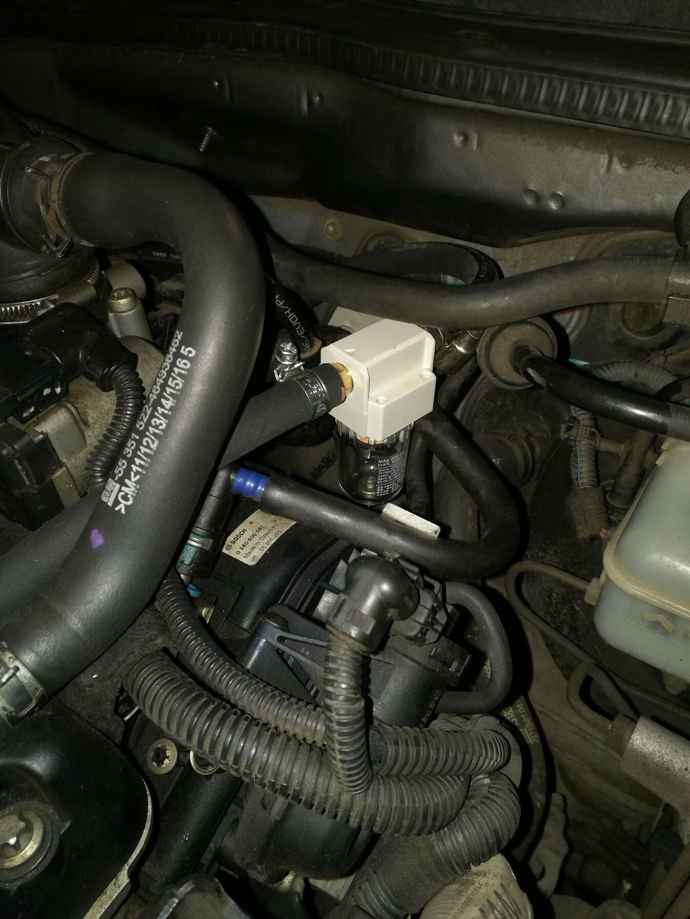

Z14XEP-n a kisebb kartergáz csőre ezt raktam.
[link]Annyi, hogy ez nagyobb csövekhez már kicsi lesz.
Én olyan hetente letekerem az átlátszó részt és ürítem a felgyűlt folyadékot, általában félig / háromnegyedig szokott lenni. --> Ezért szereztem 1 festo levegő szűrőt és a tartálya pont ugyanolyan menetes, szóval arra cseréltem le előző hétvégén.

Miért nem teszed a szivosor alá vagy a generátor mellé? Pont a leomlo és vizhuto között melege lehet valóban.
mohabá 007
F_Zolee #90754 üzenetére
Házi, ez a 3. változat, de csak a helyszűke miatt variáltam, ill a tatályt módosítottam, mert a műanyag tartálynak nem igazán tetszett a folyamatos nagyobb hő.most ez van

Házi szerkezet vagy készen vetted?
F_Zolee
Mohabá ha jól rémlik te építettél be olajlecsapatót? Műszakin bent szoktad hagyni? Telefonról körülményes a keresés.
