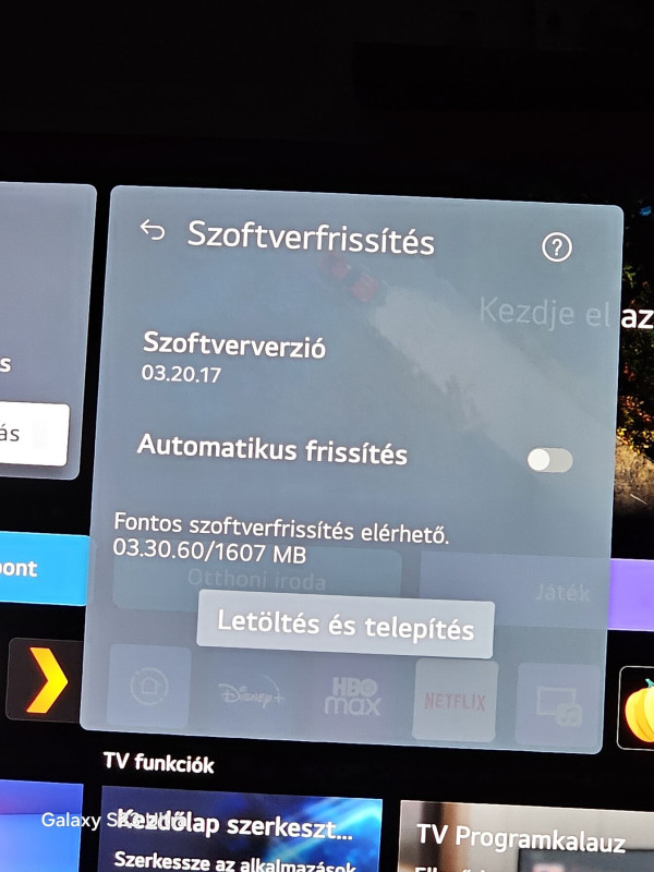

Erről az új fwrol van valakinek tapasztalata?
LG c3
