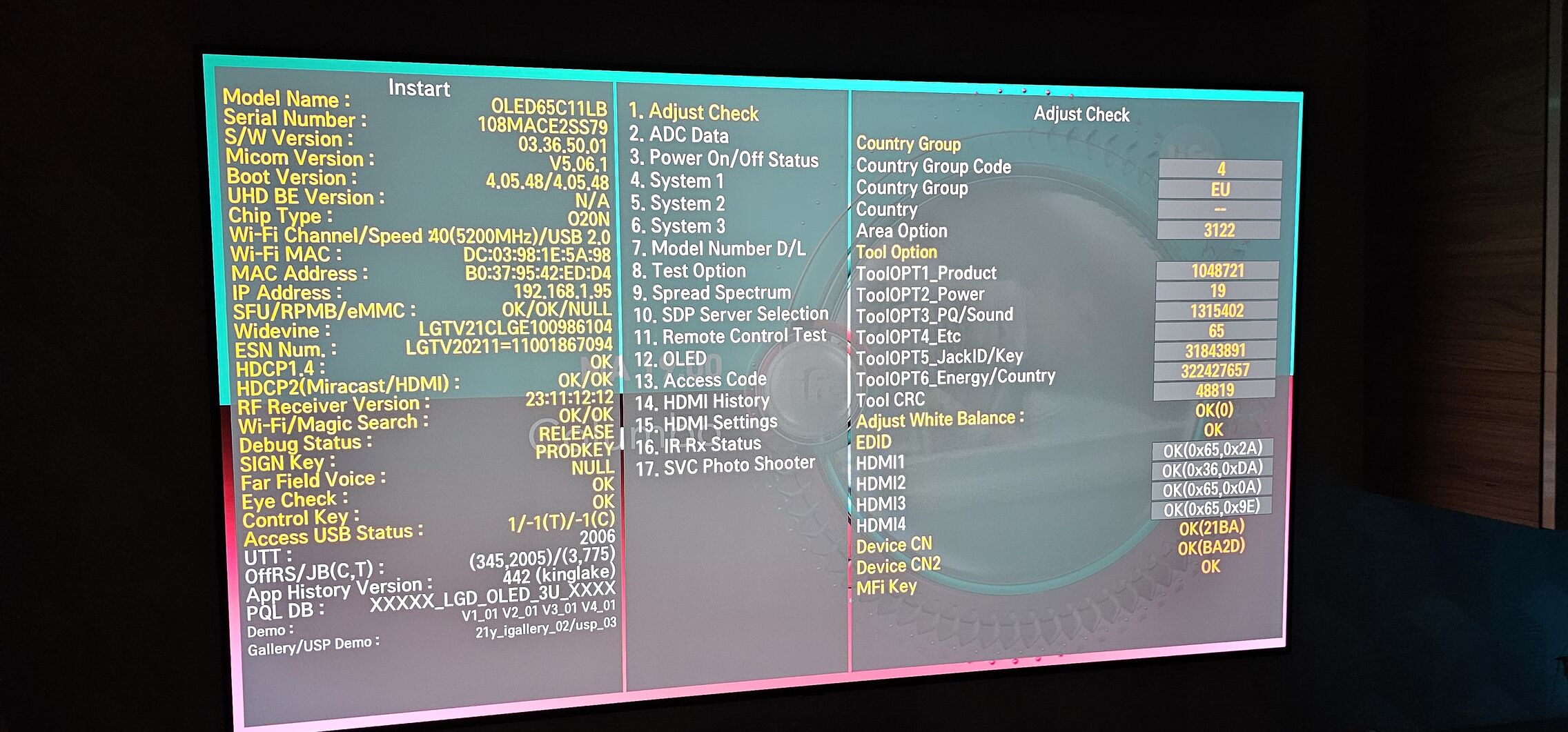

Jól értelmezem , hogy most van bent 2006 óra és még nem volt nagy pixelfrissítés?link
Ha így van akkor a frissítés az lefut magától vagy nekem kellene elindítani?

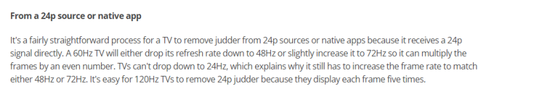

Már az analóg mozikban sem 24 Hz volt, hanem 48/72 Hz. Az fps az persze mindig 24. A frame rate az nem ugyanaz, mint a refresh rate.
https://vanillavideo.com/articles/refresh-rates-explained-60hz-120hz/
A TV meg szépen beáll 100-120 Hz között, ahová kell és nem ijed meg a tizedestörtektől sem. Ezen a problémán már rég túl vagyunk. Ami infót kiír a tv a forrásról, az mindig a bemeneti fps (frame rate). Valós refresh rate információval nem terhelnek. (Akár 120 Hz! Ott van a dobozon.) Belső lejátszó sw-ét sem cseszik el direkt. És hogy miért nem megy le 24 fps-re? Szerintem mert nem szükséges és mert amúgy is sample&hold, tehát szemre nem lesz különbség. Vagy pl. bármilyen mozgásjavítás bekapcsolásakor nem kell frekit váltani. -

Pl Rtings szerint a tvk nem tudnak lemenni 24 Hz-re:
szkutyi
junkpod
#90316
Oké ezt már le írtam egyszer hogy igen hivatalosan az a kandenciahelyes Lejatszas..ez tipik a "népművészeti agyagedény" és a köcsög esete.....
De a TVK már nem mennek le arra az fps-re így marad az 5:5 az én esetemben ami UGYAN AZT EREDMÉNYEZI...igy aztán ha vissza akarunk kanyarodni az eredeti kommentte amibol kiindultunk, totál felesleges az apple tv mert ugyan ezt kapnám.ott is....
De igen lehet elvezkedni arra hogy ezt nem nevezhetjük kandencia helyesnek, de a végeredmény akkoris az hogy úgyan azt kapom..
Feleslegesen azért nem kell bevinni az erdőbe az embereket, nem biztos hogy kell az a +60k kiadás...lásd én esetem! Mondtam lehet jönni, aki talál hibát a plexen nálam 23,976-os anyagnál, rá iratom a házat!!!! -
junkpod
szkutyi
#90307
Azért szépen el lett terelve a kadencia helyes felől a szemre hibátlan irányába.
Szerintem Blakey jól mondja: kadencia helyes lejátszás csak akkor van ha a lejátszó pontosan annyi FPS módban küldi a frameket ahogy az definialva van a videó fájlban ÉS a megjelenítő átvált ugyanerre az FPS módra és 1:1 megjelenítés történik.
Duzzogva még belefér az X:X "pulldown", mint a mozikban. -
junkpod
kolosszus87
#90297
Ok. Megfogtál.
Amúgy ha jól tudom a HDR 10+ a legritkább forma egyelőre? -
