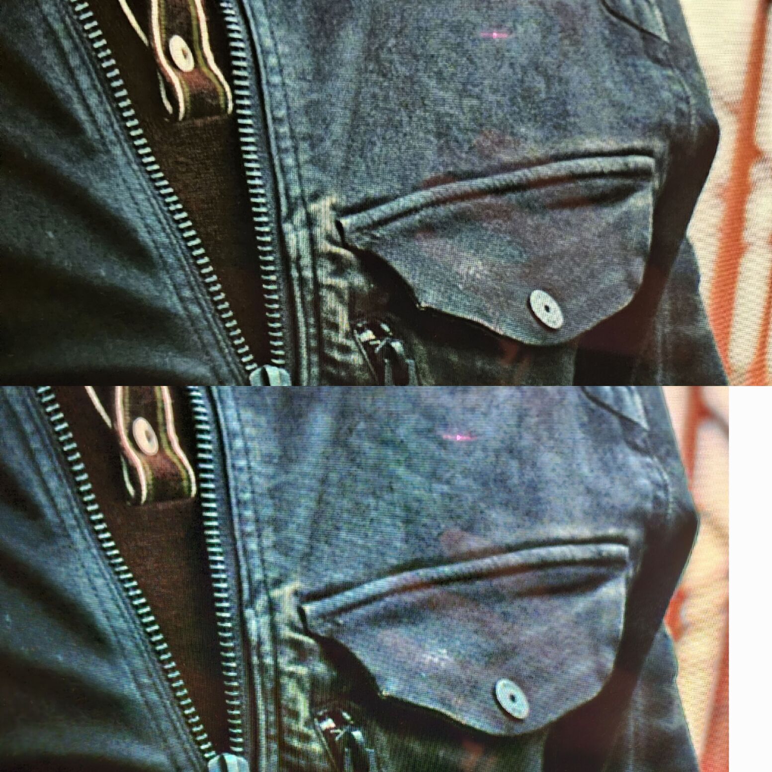

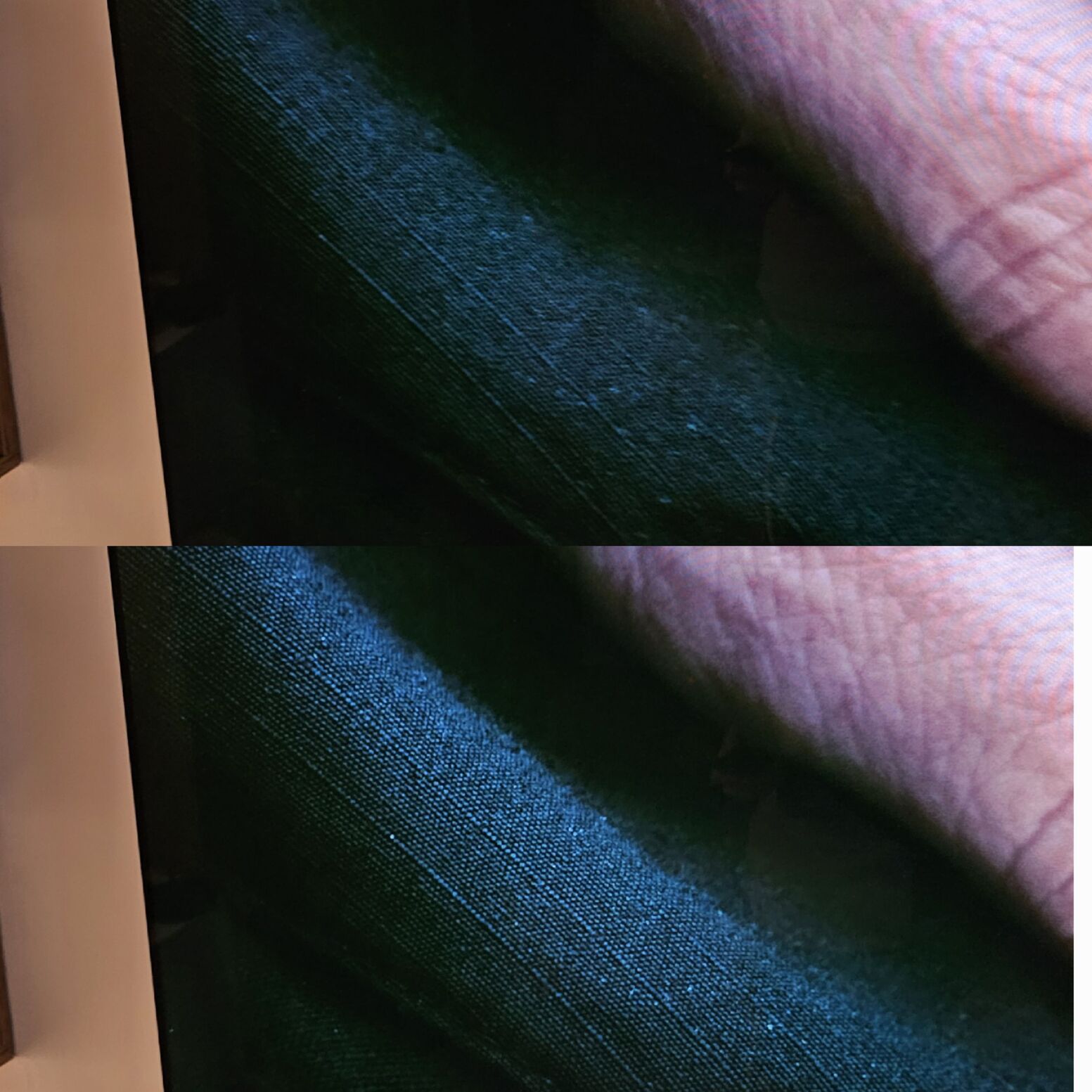

szkutyi
Megvan a teszt!
Határozottan világosabb, sőt részletesebb a külső média lejatszón!(gondoltam arra is hogy ez a hirtelen pause miatt lehetséges, de 100 pause után ezt cafoltam)
Talán ezt a chroma okozhatja...ami fontos! Mindkét lejatszó esetében kalibralt kepmód, ugyan azok a beállítások, és semmi kepjavito funkció nem volt bekapcsolva!a telefon kamerája fix beállításokkal volt használva. Mindkét lejatszón dolby visionban indult el a film.
Itt vannak a képek: [kép] [kép] -
