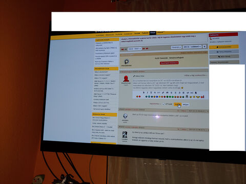

LG B8-am most olyat produkált, hogy kikapcsolásnál kiírta kb 4 sorban a jobb felső sarokban, hogy elfog indulni a pixelfrissítő, lesz fehér csík meg minden. Hagytam is a TV-t és most kb 1 órával a kikapcsolása után is kattogot kicsit és egy halvány, inkább szürke vízszintes csík végigment a kijelzőn fentről lefele.
Ez a hosszabb pixelfrissítő? Manuálisan eddig én még nem nyomattam le. A TV 2 éves és 1-2 hónapos.

Nem ment át a kép
