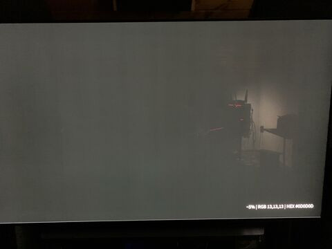

Üdv, pénteken vásároltam a Euronics-ban egy 55CX OLED TV-t. Már rögtön a szürke setup screen-en láttam, hogy kicsit maszatos a kép, reméltem hogy máshol nem fog kijönni. Sajnos viszont sötét jeleneteknél kissé zavaró a probléma, itt egy kép róla:
Élőben nem ennyire szörnyű, viszont ami észrevehető filmeknél az a felső rész világossága, illetve ugyanez a jobb-bal oldalon (kicsit fakóbb azokon a részeken a kép), és néha a felső világosabb csík is. Szerintetek ezt kicserélné nekem az LG? Más színnél teljesen jó, viszont ha van már benne szürke akkor előjön a hiba, 5% gray-nél pedig mint a képen... 2x futtattam Pixelfrissítőt, de semmi se változott.

Ha normál tartalomnál is látszik, akkor csere, idővel javulhat vagy nem.
Köszönöm a segítséget!
Kár ezzel várni, én ilyen panelt még nem láttam.
