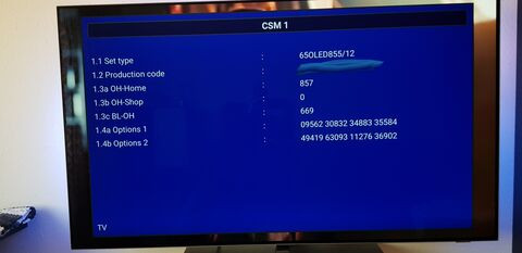

Kis öröm a philips customer.service@tpv-tech.com-al kapcsolatban telefonon keresztül.
Az történt hogy megfogtam a tv távirányítóját olyan szerencsétlenül hogy az egyik ujjam a txt gombnál volt és kiugrott a kezemből de a gombbal együtt.
Felhívtam és mondtam a valószínűleg indiai ügyfélszolgálatosnak hogy mi történt. Elkérte az e-mail és normál címemet a tv FZ számát majd közölte hogy a futár 5 munkanapon belül jelentkezik a távirányítóval. Persze rögtön utána volt egy e-mail váltás a megrendelési szám miatt amit vissza kellett igazolni. Csak lestem. :)
Azt hittem hogy majd magyarázkodhatok vagy nem is foglalkoznak tartozékkal és majd vehetek jó drágán a netről.
Más.

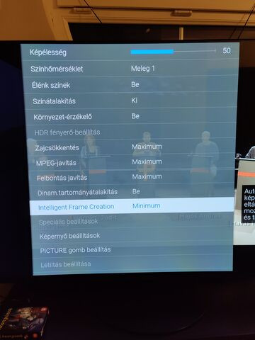

Mit értetek azon hogy villog a kép? Villog mint a stroboszkóp?
Egyébként én a beállításokban vissza vettem a Trumotion-t gyári azaz természetesre mert így a jelenetváltásbeli reccenések jelentősen csökkenthetők, igaz remegősebb (nekem) a kép így, de megpróbálom hozzászokatni a szemem, mert vagy hozzászokom, vagy elfogadom a jelenetváltásoknál a bereccenést és azt szokom meg. Kompromisszumos viszont pl ha telón vagy ipaden nézem a yt-ot ott kb 2-3x remegősebb a kép, még kicsit ki kell ezt tapasztalni. Nektek hogy van beállítva?! Tudom van akinek be sincs kapcsolva bár elképzelni sem tudom, az hogy nézhető minőség úgy.
tesóm tévéjén megnéztem pár videót összehasonlításul és döbbenetes a kül természetesen az övé 2019-es LED LG tv, így természetes ha másabb, viszont beállítottam simára és remegősebbnek hat, meglátszik mennyivel jobb a simítás egy frissebb és oled kategóriánál mint a led-nél. Már-már túl sima is talán és jobban feltűnnek ezek a reccenések bár észrevettem azt is hogy pl egy kincs ami nincset nézve yt-on nem reccen be jelenetváltásnál pedig az a minőség hát közel sem 4k de HD sem, így a működési elvet nem értem
Viszont aBX-hez viszonyítva ég és föld a kül akkor is, pl azok a reccenések amik voltak amikor ment egy jelenet teljesen nullák, vagy elenyészőek és a mozgásmegjelenítés is óriási kül, egyáltalán nincs zavaró elmosódások mint a BX-nél volt.
Szóval én most természetesre állítva próbálkozom, de azért picit vérzik a szívem a “sima TM” opcióért, de valamiért nem kezelhető a jelenetváltásoknál zökkenőmentesen a képfolyam.
tutitibi
Pro Koryak
#54522
a HZ-kból kivette a Pana BFI-t ???
Van BFI :Intelligent Frame Creatin menuben elrejtve.
De TV adásnál azt látod, hogy a kép elkezd villódzni.Pana GZ950.
