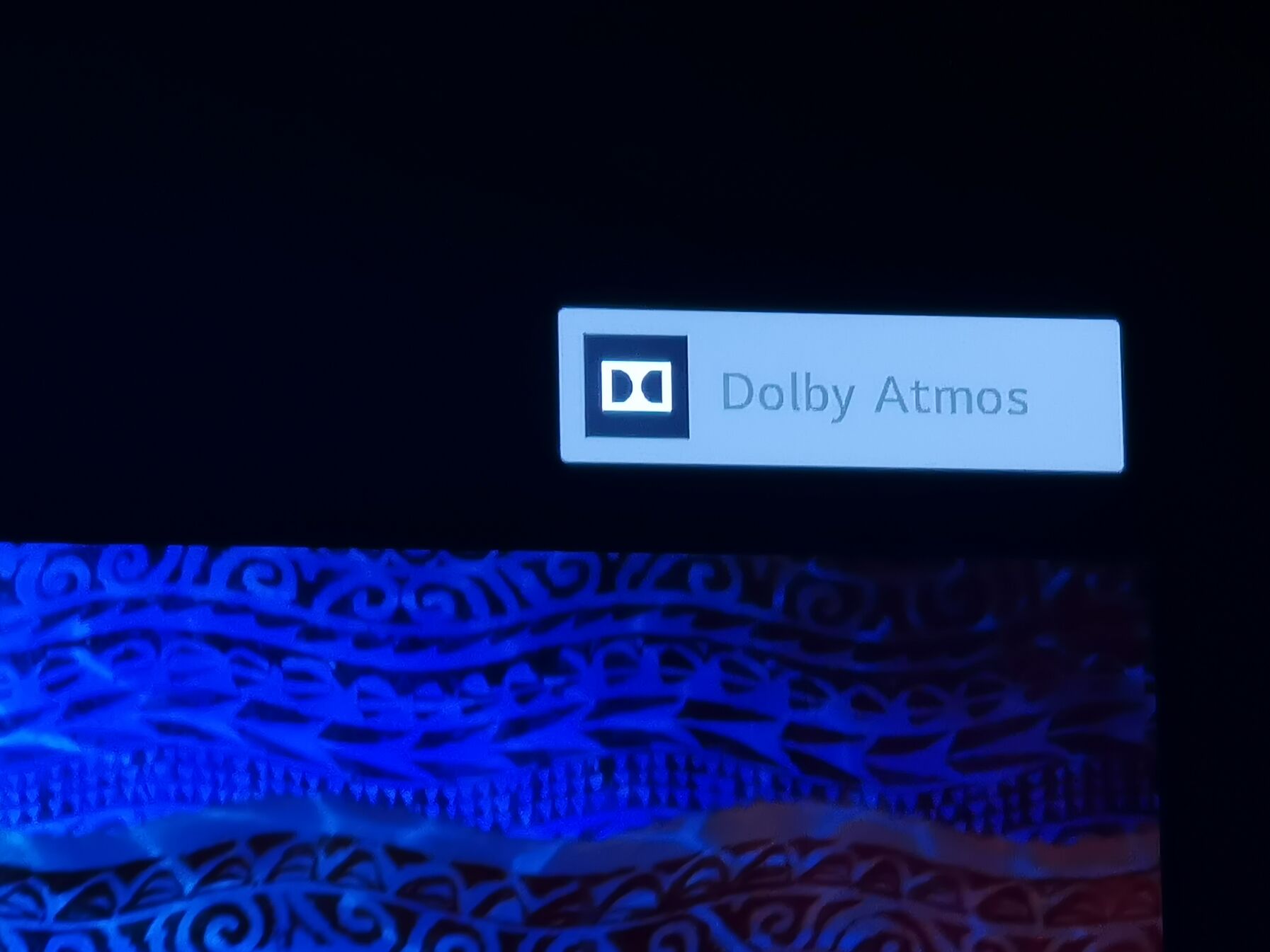

Simán lehet kompatibilitási probléma... legújabb szoftver van a tv-n, erősítőn?
Nem csak egyszer villan fel amikor elindítod az erősítőt?
Nekem az LG SN10 soundbarral van összekötve a TV CX9 e-Arc-kal Hdmi 2.1-en és csak akkor írja ki a tv illetve a soundbar mikor Xbox Series X-et bekapcsolom illetve ha olyan játékot indítok vagy olyan hangsávú filmet nézek. Máskülönben soha.
Ja a HDR-t szoktak még jelezni. -

Sima eliminációval lehet troubleshootolni. Vedd ki az erősítőt a láncból, nézd meg más lejátszóval, más kábellel, esetleg a tévé egy másik HDMI portján.
Nekem egyébként a korábbi posztodból gyanús volt hogy PC-t használsz, az némi túlzással garancia rá, hogy a legfurább dolgokkal szopjon az ember.
És tényleg PC... tévedhetek, de én meglepődnék, ha nem az kavarna be.

bobojszan
Onkyo TX-RZ720 az erősítőm, ami ugye Atmosos, úgyhogy szeretném, ha nem ugrálna fel! Nem is nagyon hallottam még a TV hangját, mert a TV adást is a hangfalakon hallgatom! Akkor hol keressem a hibát? Erősítő, TV, videókártya amin kijön vagy esetleg a LAV filterben? Mert már mindent állítottam mindenhogy de csak folyamatosan jelez...bár lehet ha kikapcsolom az erősítőn, hogy nem küldje tovább a hangot csak a képet a TVnek megoldódhat a probléma...

bobojszan #56803 üzenetére
Ezt a logót nem lehet kikapcsolni, azt jelzi, hogy Atmos hangsávot kapott. Ha neked ez folyamatosan felugrál, akkor két oka lehet, vagy a tartalom közben a hangsáv dekódólása rossz. Értsd:
Egyszer jó, egyszer nem. Ezért jön elő a logó, vagy az alaplap cseszekedik.
Kikapcsolni a teljes atmos-t a hangoknál lehet, de én ennek utána járnék, hogy mi pontosan a gondja.
Ha ez erősítőre lenne kötve, pl 7.1 hangszoróval, a különbséget is azonnal lehetne hallani, de a tv-be épített, különösen a cx gagyi hangszoróival, ez az atmos parasztvakítás olyan, mintha ott sem lenne. A sony ag9 ehhez képest ég és föld volt, ahogy az szólt, mármint jóval szebben. -
