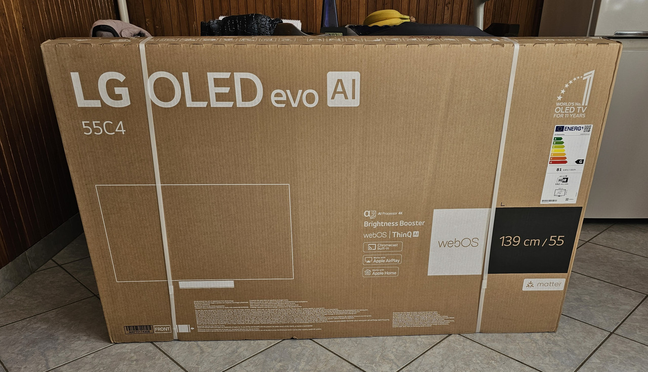

MaxxDamage #111062 üzenetére
Kár, hogy csak 55"
MaxxDamage #110867 üzenetére
Ma meg is érkezett az új/bontatlan LG 55" C4 OLED TV amit a biztosító intézett ügye.

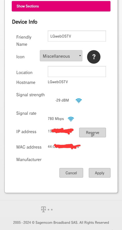

Tyrone89
MaxxDamage #96574 üzenetére
Simán jó ez a sebesség
ezen gond nélkül mennie kell még a magas bitrátájú 4K filmeknek is

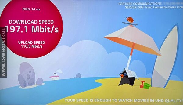

Tyrone89
MaxxDamage #96572 üzenetére
Mondjuk én tv-n nem ezt a speestest cuccot használom, hanem azt hiszem az LG content store-ban van egy speedtest app..én azon mérek
Ez az:

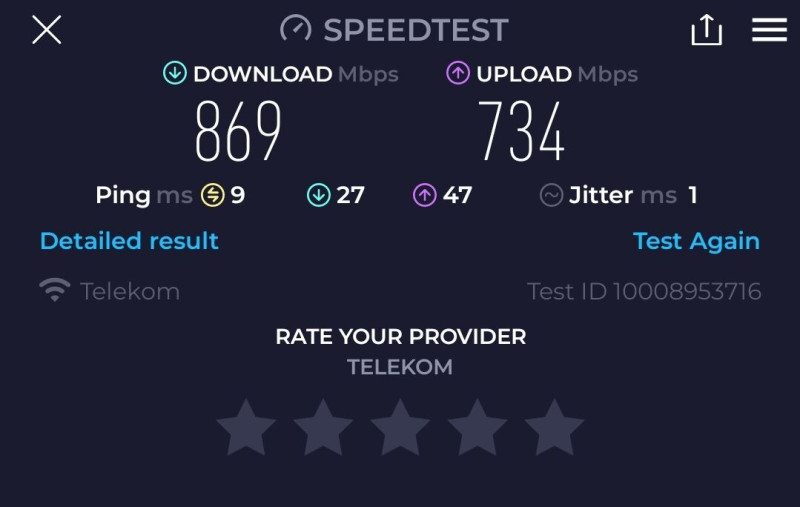

MaxxDamage #96571 üzenetére
TV:
Telefon:
Néztem és 5GHz-n van Mind2 csatlakozva.TV pl.

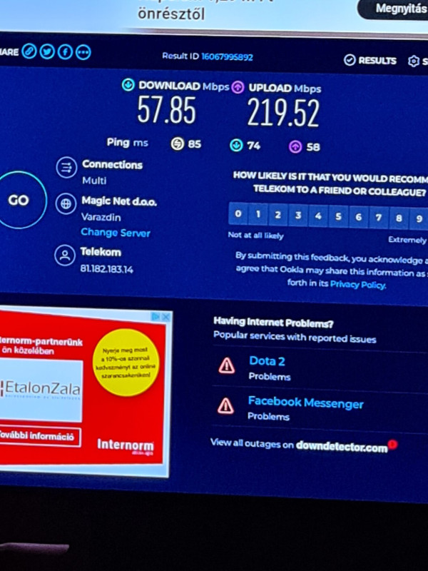

Tyrone89
MaxxDamage #96566 üzenetére
Gondolom igen
mert sosem próbáltam egyszerre a kettőt, de szerintem nem is lehet..úgy értem valamelyik biztos nem aktív ha a lan is be van dugva. De a routerben tudod beállítani hogy az 5 GHz wifit is lássa a tv. Telefonnal mérj már egy sebességet hogy ott mit mutat.
Én most telón 700 Mbps sebességet mértem, a tv-n pedig 236 Mbps
ricsip
MaxxDamage #96563 üzenetére
Ez sajnos 1 ilyen dolog: a fillérbaszó tv gyártók bevásároltak 15 éve vagy 1-2 milliárd 10/100-as Lan IC-t. Amíg kb. 2035-ig mind egy szálig el nem fogynak ezek, addig az ügyvezető igazgatójuk élete árán sem lesznek hajlandók gigabites LAN IC-t rakni egyetlen konzumer tv-be sem. Nem, 2024-ben nincs 1 ilyen tv sem a piacon, amiben gigabites drótos hálókártya lenne.
Tyrone89
5 GHz wifi hálózatra van csatlakoztatva? Mert szerintem ez alapján nem. Egyébként 5 GHz wifin is kb 180-260 MBps sebességet fog elérni a tv ami messze elmarad attól mint ha telón mérnéd DE még így is bőven elég lesz mindenre. Szintén LG C9 és Telekom 2000/1000 optika

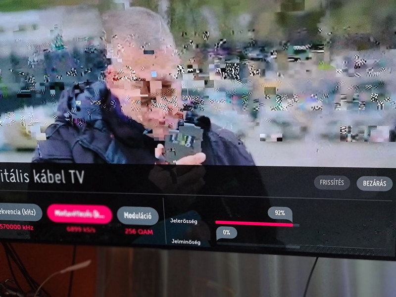

Celtis
MaxxDamage #94883 üzenetére
Ha a többi csatorna jó, akkor nem nálad lesz a hiba.
Celtis
MaxxDamage #94877 üzenetére
Annak gondolnám, de ha a másik tv-den ugyanekkor ugyanezen a csatornán nincs kocka, akkor vagy az antenna elosztó utáni szakaszon vagy a tv-ben van a hiba.
cs.zs.
Ez csak egyszerű adáshiba.
Én a műholdasnál gyakran látok ilyet (pár havonta). Ez olyankor van, amikor nincs sávszélesség az ADÓ oldalon, felfelé, mert pl ott épp zivatar van. Nálam hiába van verőfényes napsütés, nincs ami lejöjjön. Na olyankor látom ezt. -
ricsip
Akár szolgáltatói hiba is lehet.
Én azt nézném meg, h. miközben ez a statisztika képernyő látszik, megmozgatnám a tv hátuljában az antenna kábelt. Meg a kábel másik végénél a fali aljzatnál is. Ha hirtelen akkor romlik el a minőség, akkor inkább antenna kábel csere. Valami 3szorosan árnyékolt kellene biztos ami biztos. A médiamarkt és tsai boltokban az előre szerelt gyári ilyen Hama szarok azok mind gagyik (hiába szabad szemmel nem látszik rajta), antenna boltban érdeklődnék inkább. -
MaxxDamage #94871 üzenetére
De megvan a hiba
Ez szolgáltatói hiba? (Discovery Channel)
ricsip
MaxxDamage #94845 üzenetére
Konkrét vételi hibaértékek darabszámát nem tudja megjeleníteni valahol? Ha az nagyobb mint 0, akár csak egy pillanatra is, akkor szokott kockásodni meg a hang sercegni.
Celtis
Nem. A 90% körüli jelerősség kiváló érték. Egyébként is a jelminőség számít, az meg 100%. Ha utóbbi csökken, akkor van probléma.

Meg tudod nézni valahol a csatorna hangolásnál a jelerősség és jelminőség értékeket.
MaxxDamage #94184 üzenetére
Az is simán lehet hogy az új OLED már javított tunerrel készült.
Borisz76
A kép kockásodása nem feltétlenül tuner hiba !
Van itthon 3 db Samsung és 1 db LG tv.
Ugyanazt a csatornát nézve a három Samun jó a kép.....az LG pedig kockás !Digi előfizetés , koax-on megy a TV adás a szolgáltató eszközéből.
Az egy szem koax kimenet 4 felé van osztva.
Osztás után kb azonos a koax kábelek hosszúsága is.Ebből arra a következtetésre jutottam, hogy az LG tv tuner ÉRZÉKENYSÉGE nem olyan jó ....
Tehát hi kicsit gyengébb a jel, akkor már kockásodik.
Míg a többi tv nem csinálja ezt.Mielőtt kérdeznéd :
Igen , próbáltam úgy mint a napraforgó....vittem a TV-t szobáról szobára és több "végponton" is leteszteltem.
Sajnos nem azon múlt a dolog, hogy egy adott "koax ág" esetleg 1-2 méterrel rövidebb vagy hosszabb.Sajnos a LG TV-k tunerja kevésbé érzékeny.....jobb minőségű vagy erősebb jel kell nekik.
Sajnos eltérő modellek esetén megeshet, hogy a tuner nem ugyanaz a fajta....és valamelyik gyengébbet kapott. -
