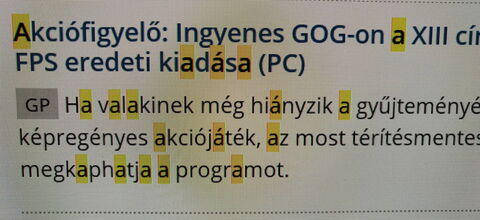

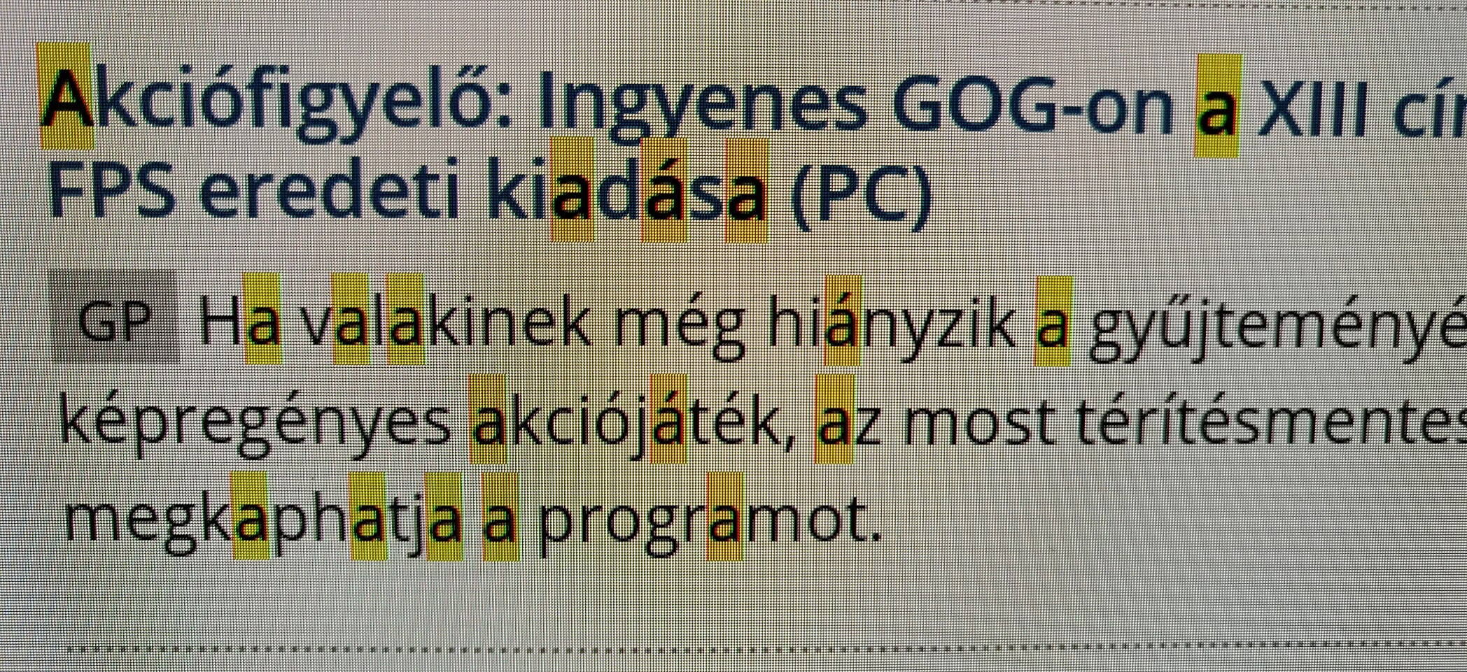

Zöld Szubpixel nem megy. Ha tartós és automatikus ill. Kézi frissítés után is marad, akkor eldöntöd mennyire zavar😉=> gari bejelentés, panellottó...
DarkByte
CptAdamica
#57933
Nem ezt látod véletlenül? (nagyíts rá, így bélyegképben nem jön át jól; így is elég nehéz volt mobillal értelmesen lefotózni
Minden telt sárg blokk körül van balra-jobbra egy piros-zöld határoló. Ez a WRGB subpixel elrendezés miatt van és normális. Az Rtings monitorkénti tesztje is említi. Nem halott képpont. -
CptAdamica
Van 2 pixelem, ami tiszta sárga és zöld színnél pirosasan világít, viszont kéknél, feketénél, szürkénél nem látszik, ez mi lehet? Volt már valakinek ilyen?
