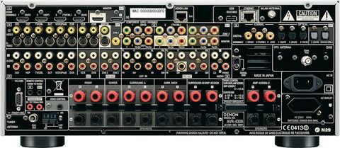

Azt a GX (CX)-en nem kell külön bekapcsolni, ha működik az ARC, ha meg nem működik, ki lesz szürkülve. Annyit tudok elmondani, hogy 2012-es PIO erősítő, EISA díj meg minden akkoriban, olyan szinten nem tudtak együtt működni a GX-szel ARC-on, hogy a kifeküdt a tv HDMI része és az erősítő is. Amíg nem volt áramtalanítva, mind a 4 HDMI bemenet használhatatlan volt.
Ha jól látom ez az erősítő még régebbi, szerintem simán elképzelhető, hogy ugyanezek az anomáliák lesznek. -
Fisha
Digital
#47391
Kérdés, hogy a Denonon átszalad-e az UHD-HDR. Ha igen, akkor láncba kötve az ideális felállás (apple -> denon -> lg)
Ha nem, akkor nyilván nem szeretnéd bukni az erősítőn a legjobb oled feature-t.
Szóval akkor marad a b-c terv. Én a helyedben ennél a felállásnál ARC-cal már nem b&szakodnék, mert kb. ugyanaz kimegy az optikán is. Szóval apple -> hdmi -> tv -> toslink -> denon. -

Megoldható egyáltalán?
Ezzel az erősítővel szerintem nem fogják szeretni egymást.
De a TV HDMI2 (ARC) bemenete és az erősítő OUT kimenetét dugd össze. Ha tudja az ARC-ot az erősítő, akkor működni fog, talán és nem ütik ki egymást. Mármint ez a tv, a CX, egyszerűen utálja, ha valami "régi". -

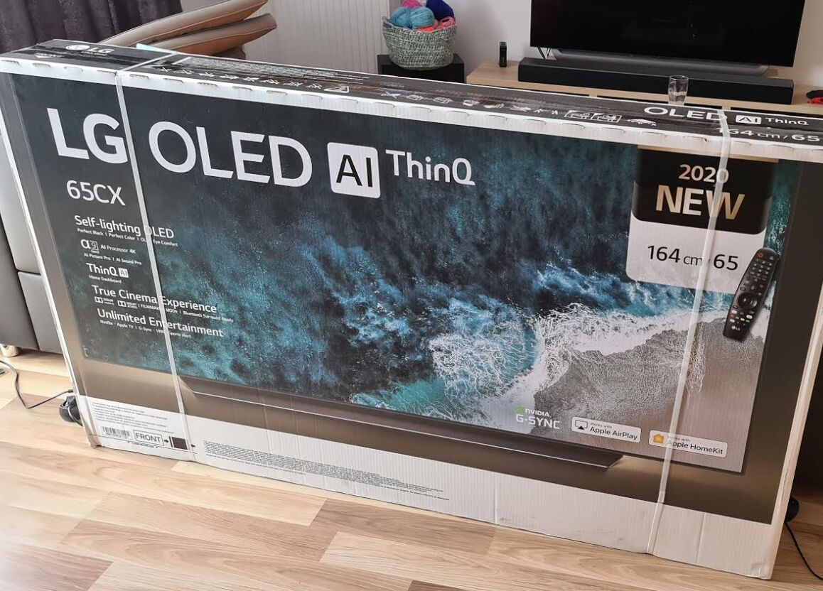

Megjött a CX3LA tv-m.
A képen nagyon tetszik, és még be sem állítottam igazán.
Amivel viszont nem boldogulok:
Van egy Apple TV4k lejátszóm, az a tv HDMI 3-as portjára van dugva. A hangot hogyan tudnám tovább küldeni a Denon 4308-as erősítőmre? A kép nem kell csak a többcsatornás hang. Valakinek ötlete? Megoldható egyáltalán?

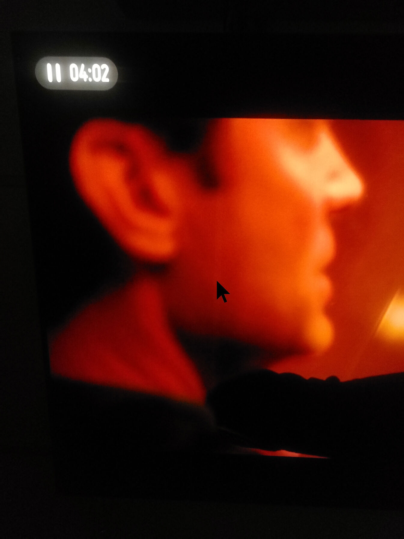

Sziasztok, hát tegnap óta annyit járattuk a TVt, hogy kb 4x futott a pixel frissítő. S tegnap HDR tartalom alatt már nem látszódott ahogy írtam, viszont ma reggel már csak homogén rgb színes youtube tesztvideón sikerült kiszúrni, sima videón nem.
Szóval úgy néz ki, hogy a pixel frissítés úgy néz ki segít a problémán... ma még hajtjuk a TVt és max holnap reggel megy az e-mail az MM-nek vagy az LGnek de ha annyit javul mint tegnapról mára akkor már egyáltalán nem lesz kiszűrheto.
Köszönöm mindenkinek a megnyugtatást és a tippet / tippeket! -

Viszont érdekes, hdr filmnél nincs hiba, csak hdr nélkül... Lehet lefotozom és írok holnap az Lgnek

megvan az új (LG 55OLEDB9) tv 11 órakkor hozták 12 órakkor már a régi helyén volt és kb 12:20-ig tartott a felhőtlen örömöm
egy csikban bizonyos képeknél van egy csak... pixel hiba nem található? Mit tehetek? Gariba intézzem? Media-val intézzem?
nem tudom a képen mennyire látszódik... fullhd-s filmeknél szinte állandóan látszik ...
