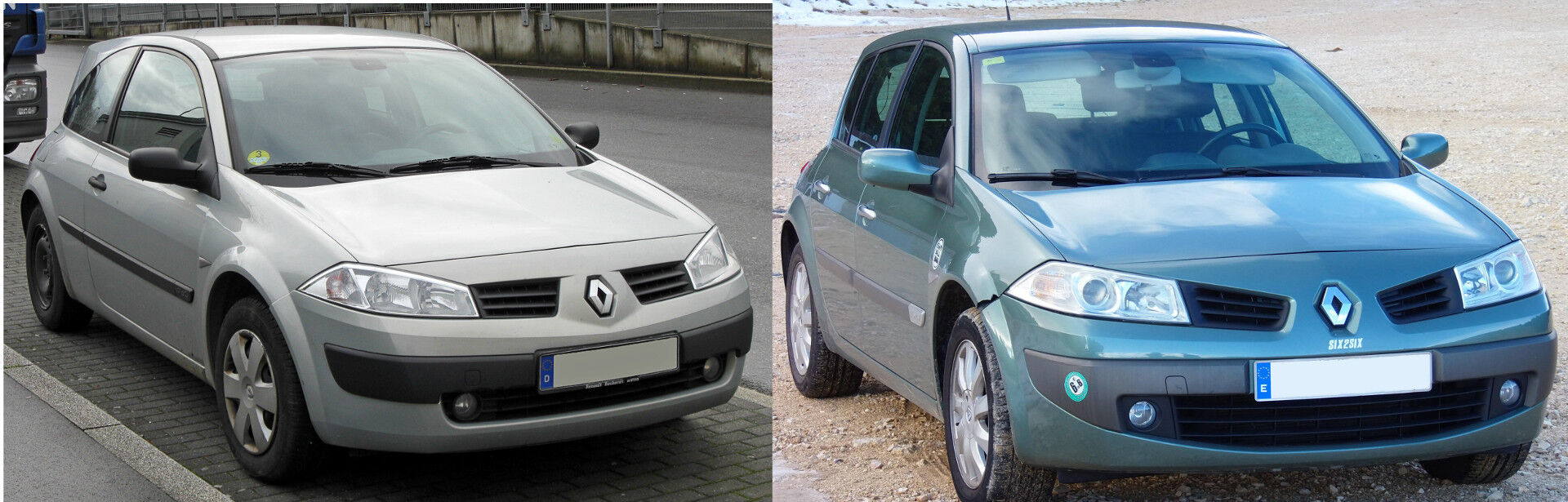

Ha M2, akkor csakis a facelift (PH2) jöhet szóba... szvsz.

A PH2 fényszórója ormótlanabb. -

Nincs egy képed - linked róla, 2006. 04-05 hóban már voltak PH2 modellek.
Bár azoknál meg alkatrész vásárlásnál lehet rászaladni, mert összvér jószágok --> nekem 2006.05 volt, ph2, vázszám szerint is, viszont voltak benne a ph1 specifikus alkatrészek.2006 előttiek a ph1 első széria a megane 2-nek, ph2 a második "modellfrissített" --> elektronikai lomok, futóműnél pár apróság (talán kormányműnél is valami???), motor téren volt változás (dieselben biztosan).

Az még pont ph1 annak vannak hibái bőven.
Ha teheted nézz egy 2007est inkább vagy 2006 évvégit. -

DonThomasino
2006 os RENAULT MEGANE Grandtour nak
milyen gyerekbetegségei vannak ,
vásárlás előtt mit érdemes megnézni? -
