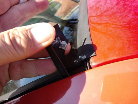

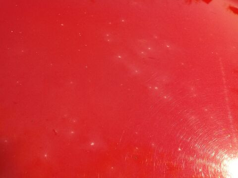

Kronos3000 #75185 üzenetére
Fényező, szélvédőragasztó.
molnarpeter
Sika 710
Hőlégfúvóval meg lehet próbálni.
Kronos3000
Alany:Thalia 2003, 1,6 16v.
Az első szélvédő gumi csücske kezd felválni mindkét oldalon,szerencsére nincs beázás.Kérdés: Mivel érdemes ragasztani hogy tartós legyen és beázás mentes is maradjon?
Illetve a motorház tetőn látható lakk sérülés gondolom a napsütés (uv?) következménye ,létezik-e valami házi módszer amivel javítható, vagy fényező a megoldás? -

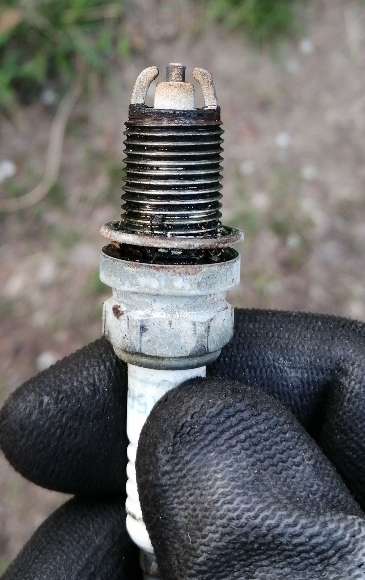

rob210
Az autóhoz címre mentem.
Nem indult. Önindító csere, biztosíték csere 2 és gyertyacsere. Most pöcc röff, de nincs fék le van szakadva a kipufogó dob és hát azt a habot vizsgálni kéne, hogy hogy jött létre. Olaj ugye hiányzik hab van erős a gyanúm. Minden esetre nem mennek az autóval megtiltottam, hogyha élni akarnak.Mivel címre mentem így csak a nálam lévő "mentőolaj" 2 litert tudtam ráönteni.

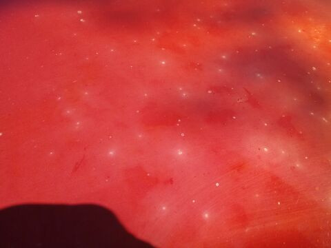

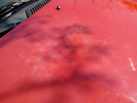

Van egy érzésem, hogy a lámpáim voltak polírozva és nem kezelték le semmivel. Mert amióta nem takargatom, elég gyorsan sárgulnak. Mikor megvettem szépek voltak, első nyarán takargattam, második nyarán már csak félig mert meguntam, második félben szemmel láthatóan sárgultak, most a pár hétnyi napsütésben pedig megint mintha fél árnyalattal sárgábbak lennének.
Ilyen ütemben akkor szokott, ha polírozza valaki aztán nem ken rá semmi fix védelmet utána. Vagy az előző tulaj kenegette viasszal mikor mosta és az védte, de én meg ugye nem kenegetem ilyenekkel. -

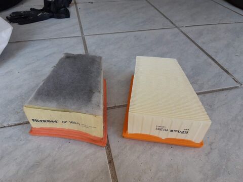

(Ezekre meg akkor ugye NINCS szükség? link1 link2 )Illetve ideje lassan az olaj / szűrők cseréjének is, 1.4 16V benzin K4J750 motor (2003 Megane Classic)
Purflux légszűrő
Purflux LS932 olajszűrő
Elf Evolution 900 SXR 5W-30 5L olaj
Réz gyűrű leeresztőcsavarhoz (csavart cseréltem múltkor, gondolom most nem kell)
Purflux aktívszenes, klímás kocsihoz pollenszűrő (a klíma a keret kialakítása miatt érdekes, kell hely a csöveknek - nem a szűrő miatt)
Négyszögkulcsom van a leeresztőcsavarhoz. Más talán nem kell.
