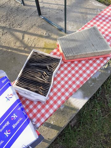

Na ezt a pollenizét legutóbb biztos, hogy nem cserélte...+ fordítva volt benne, összegyűrve! Porszívó, fertőtlenítő spray...mókás művelet egyébként, de ez a biztos, mert pollen allergiám van.

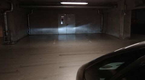

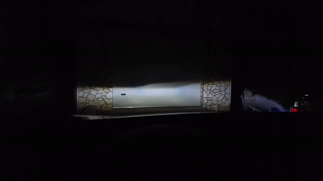

rob210 #74589 üzenetére
Ennyiből nem tudjuk, 24 fontért lehet normális is; attól hogy valami ledes még nem feltétlen vakít.
