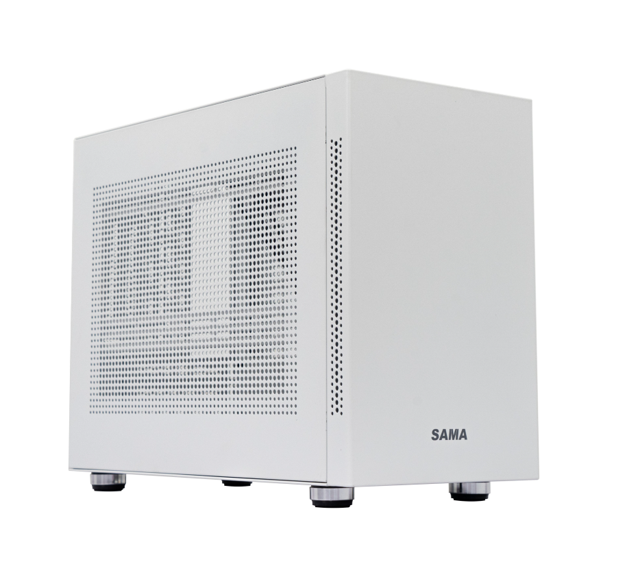

Szben
Szeretnék egy minnél kompaktabb mATX támogatottságú, fehér, nem üveg oldallapos házat vásárolni.
Nagyon megtetszett a SAMA-IM01 modell (ill. klónjai Intertech im-1 stb), azonban a hazai boltokban csak fekete kivetelben találkoztam vele.Kifejezetten egy ilyen, mesh oldalú, fehér verzió érdekelne, természetesen rebrandelt változatban is.
Létezik bármilyen Magyarországi bolt, ahol ilyen ház beszerezhető?
Előre is köszönöm! -
