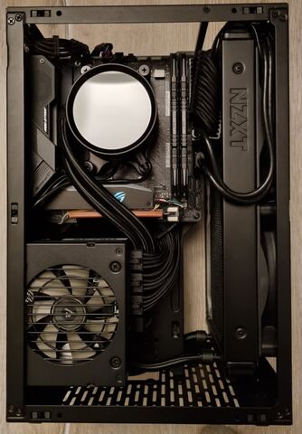

Erre nem gondoltam. Rácsot én sem javaslok 140-es méretben, mert elég gyatrák. Inkább megpróbálnám összebandázsolni a lapátokra nézve biztonságos formára.
Persze azt is látom, hogy szálanként le van harisnyázva, meg van fésülve és úgy már nem lenne ilyen szép.
Még a ventilátorok - képen felém eső sarkaihoz - lehetne egy kábelvezetőt csinálni, persze tudom én, hogy nem az atx kábelnek kellene előtérben lennie.
Próbából azért megcsinálhatod nem elrendezett tápkábellel, hogy lásd van-e egyáltalán értelme annak a felállásnak, érdemes lenne-e egyáltalán az átkábelezés gondolatával foglalkozni.. -

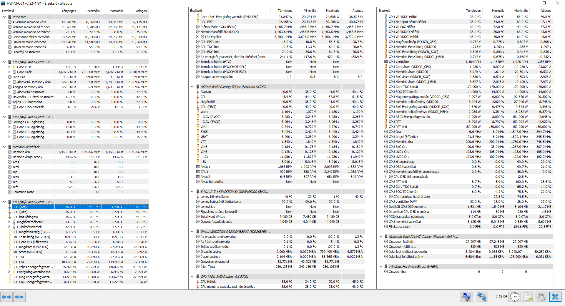

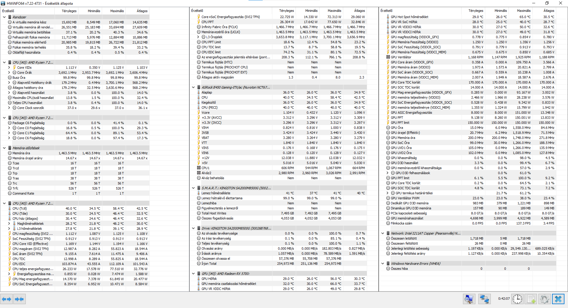

Igen, push állásban megreked a meleg a GPU környékén, a radiátor túlságosan megfogja a "friss" levegőt így abból már nem nagyon van elég szellő, hogy ki tudná tolni a ház hátulján a meleget, így viszont kb csak passzív módon felfelé tud eltávozni a hő túlságosan lassan.
Az extra hűtés amúgy procin nem ártana, akkor lehetne kicsit jobban húzni, de így, hogy a GPU-n ennyit ront (és amúgy is GPU limit van) így majd megy vissza pull-ra.
Mivel a házhoz amúgy létezik mod (3d nyomtatott) amivel a tetejébe lehetne rakni egy 92mm-es slim ventilátort, tesztnek gyanánt mielőtt beruháznék egyre kipróbáltam egy elfekvő 12cm-essel ,hogy kivülről oda teszem.
Itt ha ez a fenti ventilátor pull állásba volt, akkor a GPU lement ilyen 71-72fokra és kb 1800as fordulatra, ha viszont push állásba tettem, akkor viszont még rosszabb is lett mint nélküle, ezzel gyakorlatilag bizonyítva, hogy nagyon megreked a meleg a kártya mögött.
Mivel kb 10e Ft lenne szállítással egy noctua 92mm slim és csak szerény javulást hozna így ezt elvetem most.
Cserébe gondolkozom azon, hogy az radiátoron lévő 2 stock NZXT ventilátort kicserélném Arctic P14-re, azoknak jobb a statikus nyomása is elviekben így talán néhány fokot javulna a pull illetve azokat olcsón ingyen szállítással be is tudnám szerezni. (bár nagyon kacsingatok az A-RGB verzión, valami szolid statikus fény miatt, de kb a 2db esetén 1900ft(kupon) vs 11000Ft -ra jönne ki a matek
PROTRON
Köszönjük.
Na most egy értékelés:
A GPU-d részéről ami saját hűtővel rendelkezik durván brutális hogy 7 fokkal magasabb hőmérsékletet értél el a processzor hűtő push konfigra állításával, miközben jóval hangosabban pörgött az ahhoz tartozó venti. Ez nagyon durva.
Ezzel szemben az hogy a folyadék hűtődben belül milyen hőmérsékletű folyadék kering, az a dolgonak szerintem a kisebb része, a fontosabb hogy amiért használod a hűtőt, tehát a processzor milyen tartós hőmérsékletet ér el.
Ebben csak 4,5 fok emelkedést látok pull állás esetén, ami sokkal kevésbé problémás a GPU-d hőemelkedésénél, lévén hogy a procik ebben a tartományban még elfogadhatóan működnek. Ha 96-ről emelkedne 100-ra akkor igazat adnék a push konfignak, de így a teljes rendszered szempontjából szerintem további teszteléseket igényel a dolog. Jelen állás szerint én pull-ra raknám a proci hűtő ventijét, hisz akkor jobban kíméled a GPU-t, amit azért érzek fontosnak, mert a GPU körül a VGA kártyádon sok egyéb olyan elem is van amik melegszenek és ha a "legjobban hűtőtt" egység, maga a GPU is ennyit emelkedett, akkor a többi vajon mennyit?Nyilván ennek az az oka, hogy push konfig esetében több hőt tudott elvonni a radiátorodon keresztül ventilált levegő és az adott mini itx környezetben ez nem tudott hova elvonulni. Amúgy mivel front radiátoros a konfig, így azért is torzít az eredményed, mert mind a két esetben a gépházon belül vonul keresztül a prociról elszipkázott hőmennyiség, tehát a proci környezetét is melegíti ez.
Míg ha pl felső radis lenne a kialakítás és azon lenne pull üzemben kifelé, megint más eredményt kapnál.
