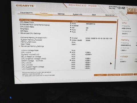

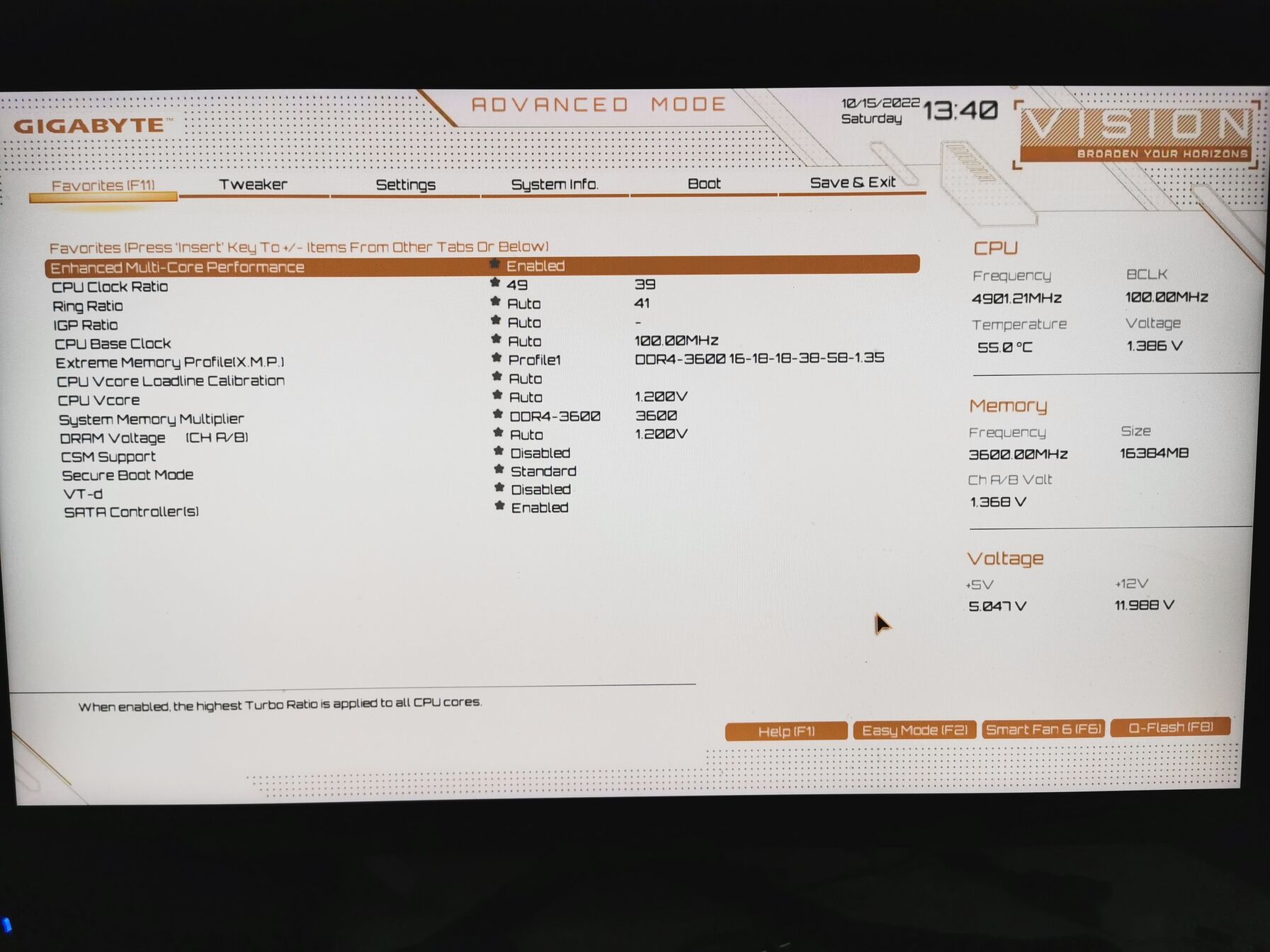

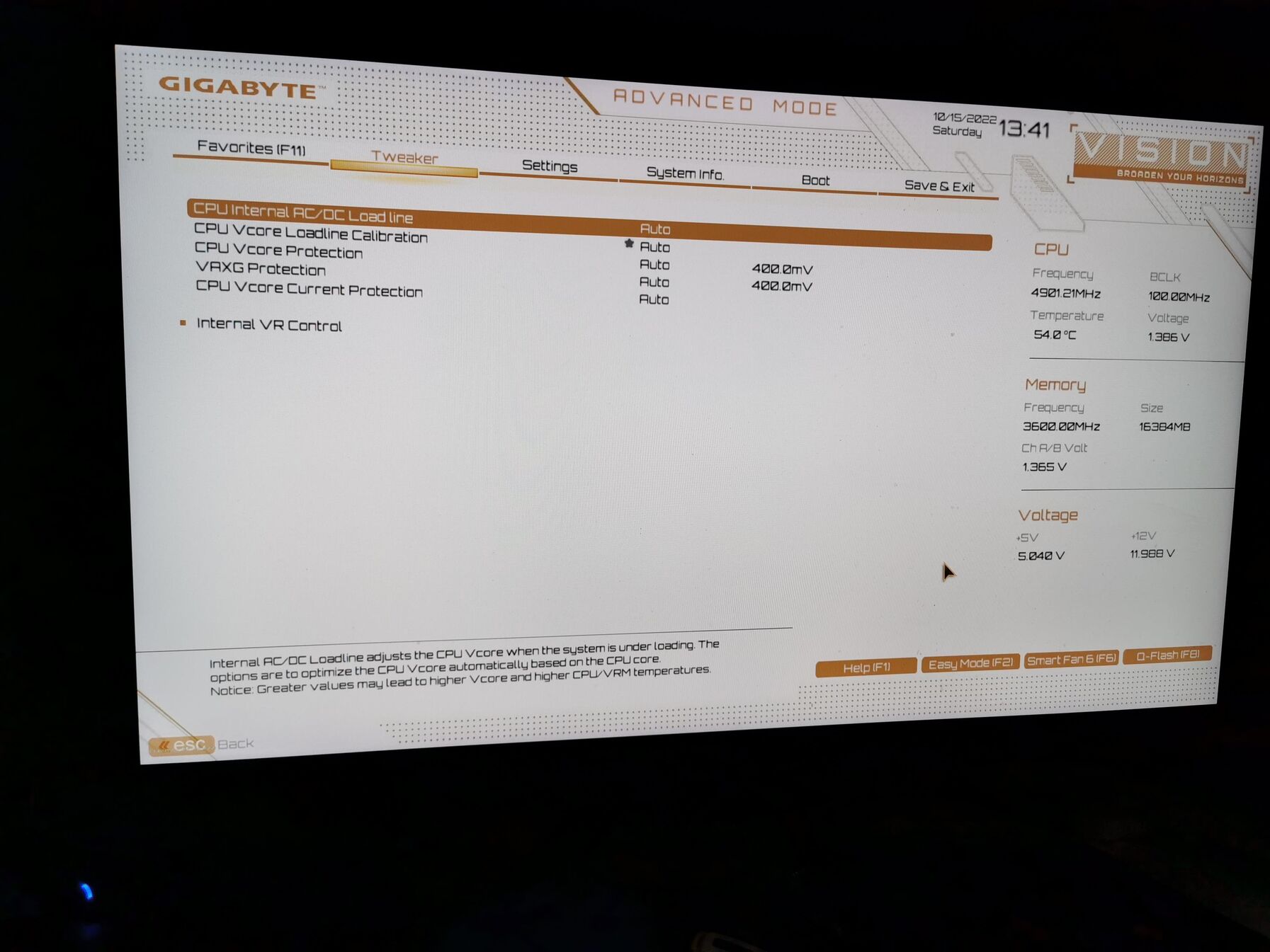

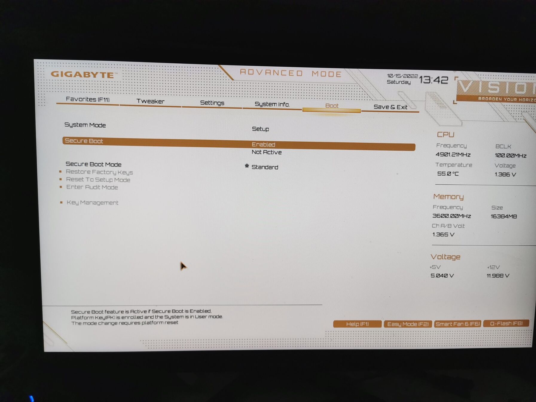

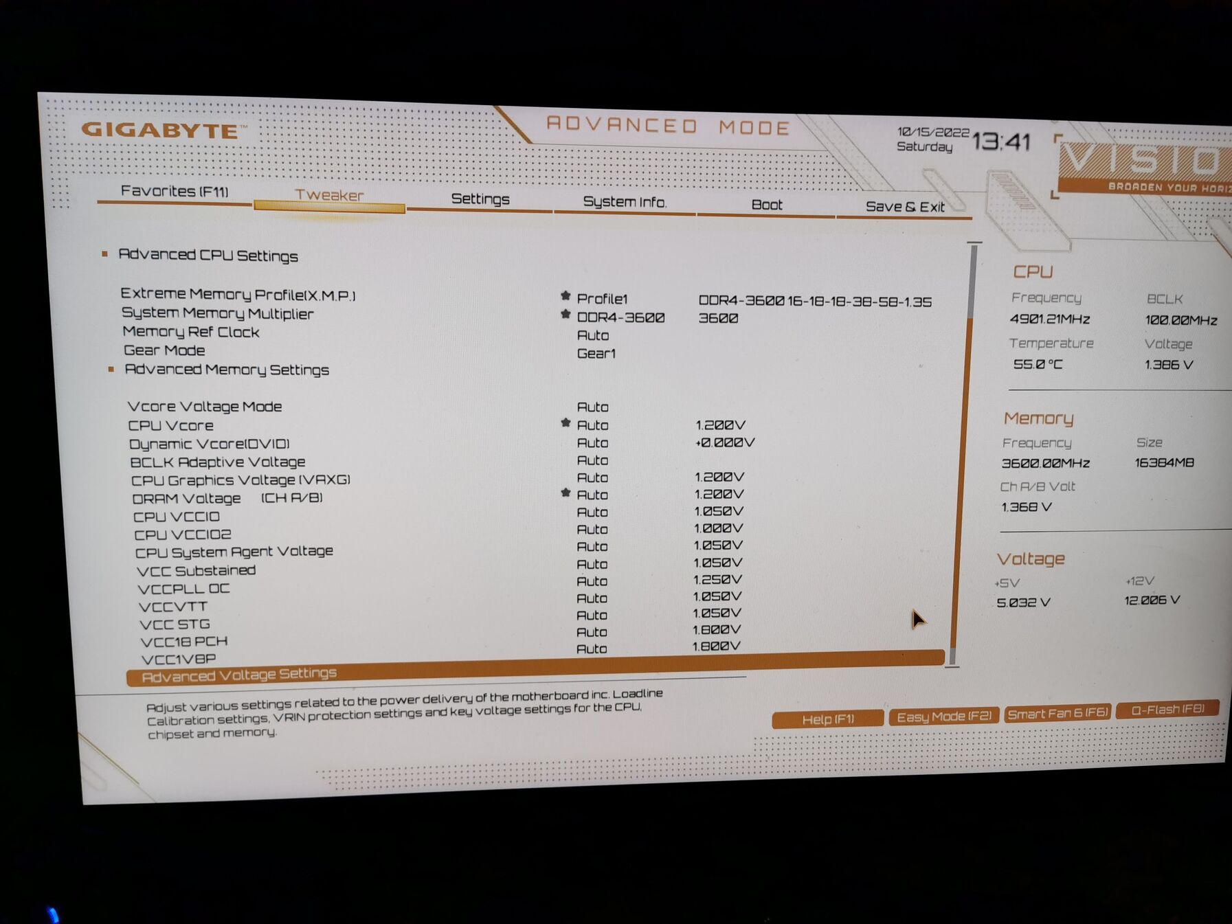

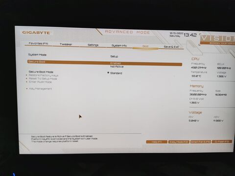

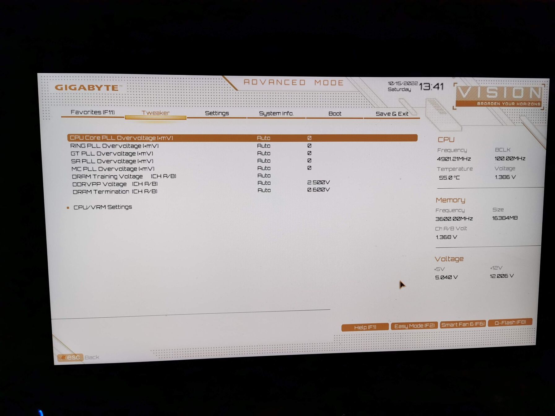

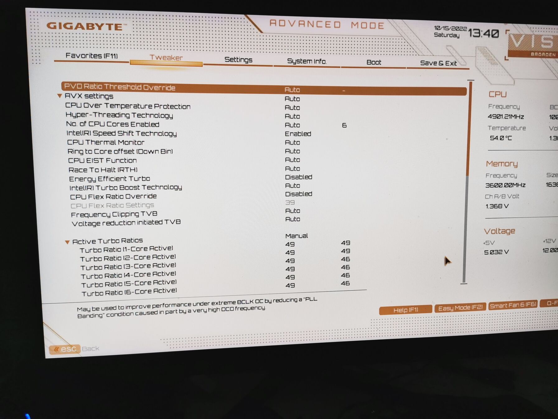

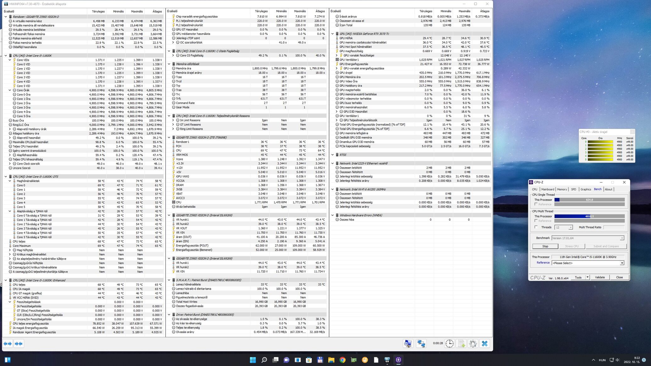

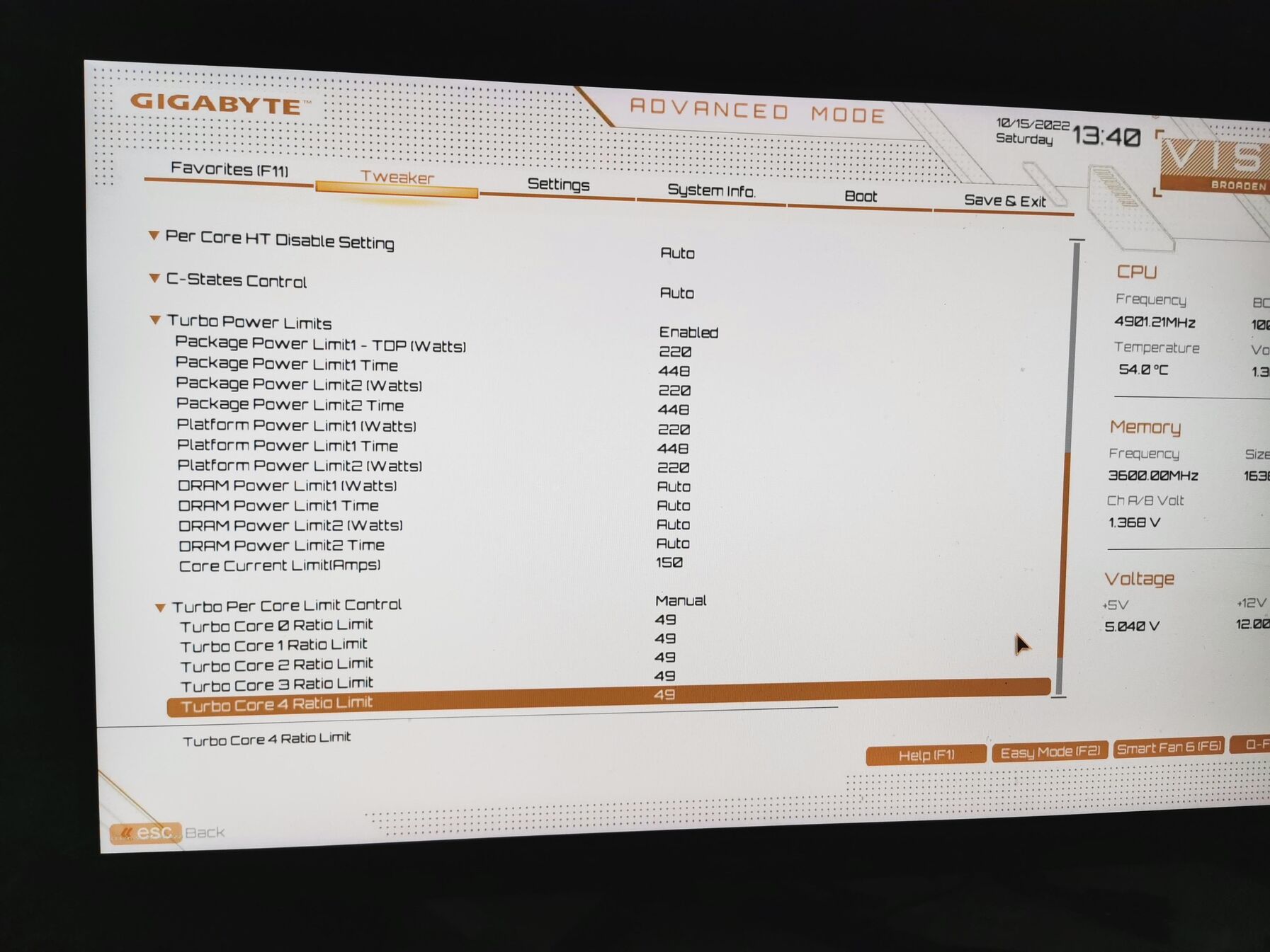

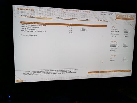

Egyszerűen terhelés alatt visszamegy 4600-ra és a proci csúcs power mindig 106W alatt van, pedig nincs rá oka. Itt a HW infó kép miközben CPU-Z benchet nyomok, ami a kép pillanatában már az egymagost nézi, de látszik, hogy a cpu max power 107W volt és le is esett akkor 4600-ra, csak így terheletlenül megy 4,9-en.
Látsz valami kirívó beállítást?
Nem tudom miért írja a HW infó, hogy a Secure boot nincs bekapcsolva:
