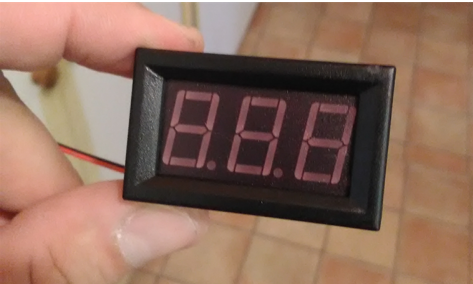

Sziasztok, csak kérdezem, hogy valamelyikőtöknek nincs módja 3d nyomtatásra?
Van ez a feszültség-mérőm és szeretném feltenni a műszerfalam tetejére, de kellene hozzá egy megfelelően pici műanyag-doboz, hogy némi védelmet adjak a cuccnak az eső/stb.-vel szemben.
Egyelőre nincs jobb ötletem, mint valami custom 3d nyomtatás. Szabványos elektronikai dobozok túl nagyok.

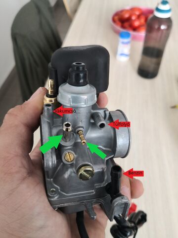

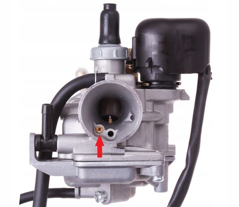

Csabyka83
nyogo83 #83363 üzenetére
A bolt is azt mondta hogy az a vákuum helye, de nem merem oda bekötni a benzincsap vákuum csövét, mert ott nem szív hanem fúj. Ha hagyom így hogy szabadon fúj, akkor szépen megy a motor, húz rendesen meg minden, csak az alapjárat lesz össze vissza bárhogy állítom be. Ha ledugózom akkor meg hallani, darabos lesz a motor és csak nehezen veszi fel a fordulatot is, az alapjarati csavart meg bárhova állítom nem történik semmi. A második képen lévő kis réz fúvóka miatt jön kifele a levegő ott. A gyári karbin nekem ott két sima lyuk van mint a jobb oldali és ha az egyikbe belefújok a másikon jön ki a levegő. Ennél a karbinál ha belefújok a rézbe akkor a másik képen lévő vastag zöld nyilason jön ki a levegő. A sima lyukasba meg nem lehet belefújni, nem megy sehova a levegő.
Arra gondoltam még, hogy nem e lehet vissza kéne vezetni azt a kifújt levegőt valahogy a légszűrőbe a szívótorok elé? -
nyogo83
Csabyka83 #83351 üzenetére
Nalad az olajozas kulon mashol van bekotve a forgattyushazba(valahol a szivocsonk mellett) kozvetlenul az olajpumparol elvileg, nem a karbiba megy. Ennek a fajta karbinak van jopar valtozata, ahol a legkulonbozobb variacioban vannak lehagyva azok a csonkok es hol egyik hol masik csonkra van pl a vakum cso kotve.
A kis vekony csatlakozast ami kozepen van, dugozd le.
A vakumot pedig elmeletileg jo helyre kototted, de megprobalhatod hogy a nagy vastag csonkra kotod a vakumot es a masikat dugozod le.Persze ha megvan, akkor be kell loni a fuvokakat es a subertu magassagat.

Csabyka83 #83359 üzenetére
Szia, ha keresek egy robbantott ábrát a karbiról és összehasonlítom vele, akkor a két zöld nyíl alatti csavarokkal lehet szabályozni az alapjárati levegőt, meg a keveréket. (benzin-levegő)
A vastagabbik nyíl közös furatba megy azzal a szabályzó csavarral. Esetleg itt kérdezd meg Nyogo-t, hátha ő látott már ilyet. -

Csabyka83
Nem tudom jó helyen járok e...
Hátha tud nekem segíteni valaki.
Suzuki Estilete robogóhoz vettem egy új karburátort, de kettővel több cső csatlakozás van rajta, mint a gyárin és a zölddel jelölteket nem tudom hova kellene kötni.
A boltban azt mondták, hogy az egyik a vákum a másik a motorolaj.
De a vákum az biztosan az amit bejelöltem.
A vastagabbon tolja ki a levegőt és ha ledugózom fulladozik, ha hagyom így akkor megy szépen a motor, de az alapjárat az hol van hol nincs és lehetetlen beállítani is rendesen. A kisebbikre meg nem tudom honnan szedjem le az olajat. Ezekre nekem gyárilag nincs semmi, hogy mit és hova kellene bekötni. -
