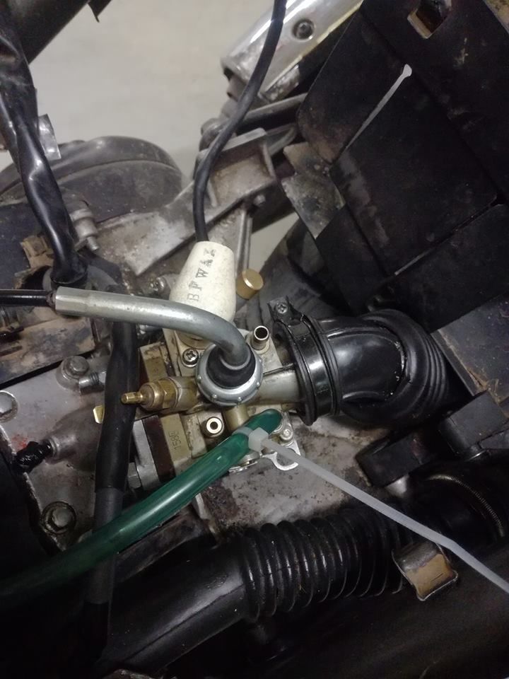

Tegnap majdnem megölt a benzincső. Menet közben lecsúszott és ráfolyt a hátsó kerékre a benzin, kikanyarodva úgy indult meg a motor hátulja, mintha jégen csúsztam volna.
Tudnátok ajánlani olyan csövet, ami nem keményedik ki? Direkt awaw bilincsel tettem fel a rúgós szorító helyett, mégis lejár. -
