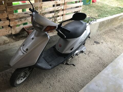

Rivaul
Nyugo83 igen. Én sem szeretem az ilyesmit de elgondolkodtam rajta. Nem is az akció nem léte ami igazán zavar. Hanem a stílus. Úgy hogy én mindig kulturáltan kezelem az ilyesmit mert nem az ott lévő eladó tehet általában róla. Erre az arrogáns, lekezelő, bunkóságot kapom... Mint ha ők tennének szívességet hogy egyáltalán szóba állnak velem.
Pimpa1974
Ezt is olvastam róluk. Nekik van több weboldaluk bizony.Perge666
Kicsit odébb lakok, cca 22km-re de kedves a gondolat isTudod én sok ilyen pajta szökevényt vettem. (Most is szemezek egyel
). Szemre körbenézem, bár ez sokat nem mond. A műanyagok lógnak, gumi kicsit repedezett, tiszta por és tyúkszar. Ezek nem zavarnak. Nagyjából egybe legyenek a csövek, vezetékek. Ha indítható, az jó jel. Amennyiben nem csilingel mint jó anyám szenteste hogy jött a jézuska és nézzek a fa alá, az még jobb. Ekkor próbálom ébren tartani míg melegszik kicsit. Aztán lefogok egy féket és meghúzom a bajszát. Ha egy fékkel elkúszna, akkor van benne elég erő hogy hazavigyen. A többit már itthon intézem. Szétszedés, pucolás, kötelezők cseréje.

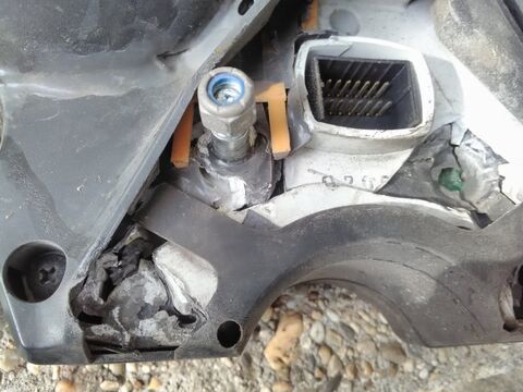

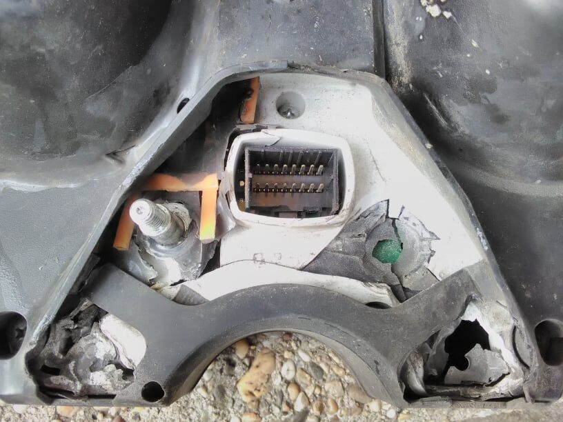

Phvhun
Na lebontottam az első idomot, és látszik hogy mi mozog a dio kormányán:
https://youtu.be/eHQeVgG1SmY?t=20
A fekete harang szerű aljú felső rész mozgolódik az alatta belé csatlakozó csővel amin van a nagy anya.
Ebből látható bármi, hogy ez vajon miféle probléma lehet?

AaronOS
Egy ilyesmi kipufogóm van az öreg SR50-es Aprilia robogómon, csak már elég öregnek fest. Az utóbbi 2 hétben elég erőtlenként viselkedig a motor és rohadtul füstöl. Nekem az a gyanúm, hogy ki kellene égetni a kipufogót. Pénteken tettem is a robogóval egy folyamatos 100 km-es utat, ha megálltam bármikor akkor füstölt mint az állat, de szerintem ez valójában nem égett ki, mert még mindig füstöl és 30-40 km/h a gép max tempója óra szerint, míg korábban 70 volt.
Hogyan lehetne leszerelés után kiégetni? Sajnos nincs igazán eszközöm hozzá? Vagy tudtok olyan helyet ahova ilyen céllal lehet kipufogót vinni?

Szerintetek műanyag-hegesztő meg tudná nekem esetleg csinálni a műszerfal tőcsavarjaim visszahegesztését? Délután megpróbálom lefotózni, de most látom a jófogáson, hogy van ilyen opció is.
Fel is hívtam egy ürgét, de nem volt valami bizalom-gerjesztő a hangja. "Látnia kell az alkatrészt". Értem, csak leszerelem a rögzítést, odaviszem, aztán mondja, hogy "jajj, mégsem tudom meghegeszteni" és akkor mókolhatom újra vissza ezt a vacakot. (már mind a 4 csavar letört) -
FeniX-
