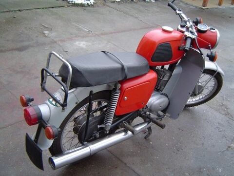

De ha elfogadtok egy tanácsot.....A térdeteket védjétek. Oda kevés volt a két nadrág. Akkor nem foglalkoztam vele, 50 felett elég jól jelzi a hidegfrontot, maradjunk annyiban....
Egyszerűbb megelőzni a bajt. Akkor még nem volt motoros ruha, MZ-hez volt ilyen térdvédő, de a közel két méteremmel fölé ért a térdem.Átlag embernek nagy segítség volt.
