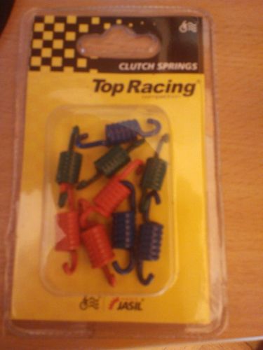

Vettem egy 3x3db-os kuplung rugó szettet, a hétvégén lesz mivel elszórakoznom.
Nagy baj igazán nincs vele, elindulásnál szerintem kicsit hamar zár a kuplung, és lassan akar megindulni. Megnéztem, a szíj és a görgők rendben vannak, ezért gondoltam a kuplung rugókra... Jelenleg csak bekukkantottam, valami piros színű rugók vannak bent.

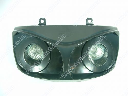

Annyira nem világít ez a LED-es cucc, megnéztem. 2 méterről belenéztem pont szemből, még a személyautók nappali LED-menetfénye is zavaróbb, mint ez...
Van kerékpárlámpám, abban nem tudom milyen LED van, de csak egy darab, és az tényleg éget, ha szemből belenézek, még 50 méterről is.

A lámpához hozzászólva: Megkérdeznéd a szembe jövőt is, mit szól a szanaszét szóródó fényhez, ami kiégeti a retináját? Mert ezzel a ledes izzóval kizárt, hogy ne világítsón szanaszét. A fák tetejéről még a mókusok is lefordulnak tőle.
A sima belevaló izzó fényforrása egy kicsi pontból származik. Így találták ki a fényszóró tükröt. Egy ilyen fényforrástól viszont mindenhová világít. Még a szembejövő szemébe is és itt teljesen mindegy, hogy nem egy atomvillanásról van szó, akkor is zavaró. -

Fasza. Nálam a felső képen az átalakított izzó van, az alsón meg a komplett lámpatest, ahogy világít...

Közben berheltem egy LED izzót az első lámpába is, Piaggio Free. A gyári egy 15 wattos izzó, most egy 21wattosnak megfelelő 24LED-es (5050) került bele. Vettem egy BA15Y foglalatba való autós LED izzót, és átalakítottam, hogy belemenjen a P26S foglalatba. Rá kellett forrasztani egy tányért, amit egy kiégett régi izzóról szedtem le.
