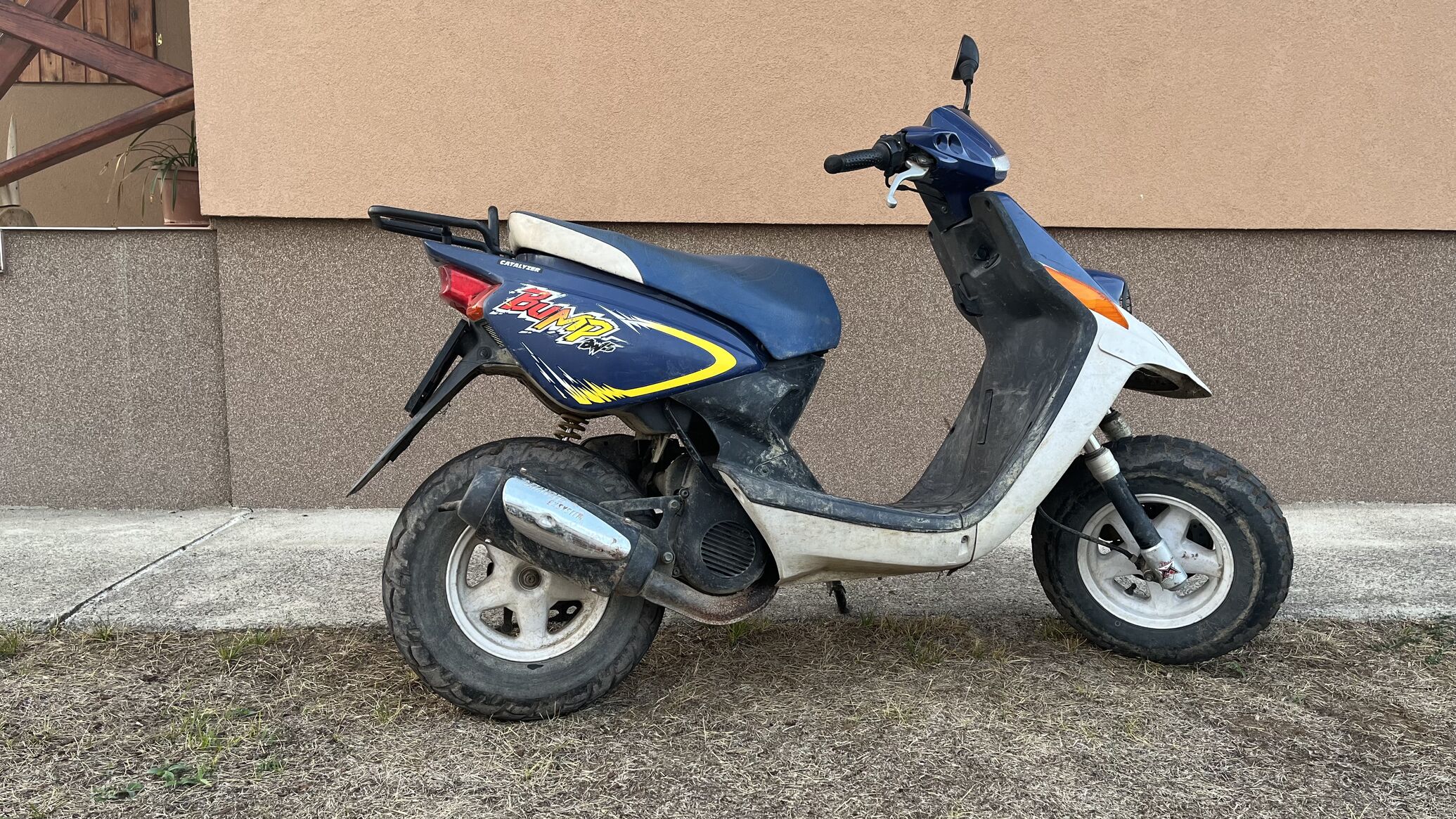

Egy kis helyzetjelentés a BWS-el…..
Változatlanul működik,jön,megy,megáll.
8 napja ezzel járok dolgozni,reggel 2.rúgásra már szépen ketyeg,délután 2-3-4 rúgásra indul ez változó.
40 km/h környékén érzi magát a legjobban,felette kicsit már nagyobb a hangja szerintem,de vígan bírja a nyélgázt is csak akkor szerintem zabál is a magas fordulat miatt.
40-45 km/h-val járok vele,délután nagyobb forgalomba érezni hogy le akarnak tolni az útról. ( a Sendával ilyen nincs mert simán felveszem a forgalom ritmusát ha kell )
Emiatt mindenképp szeretnék a hajtásához hozzányúlni hogy az 55-60-as utazót tudja,remélem nem túl nagyok az igényeim.Előző BWS-em is kb ennyit tudott mint ez.
Homokúton is szoktam használni,na ott tökéletes ez a hangolás,menetteljesítmény,ott egy igazi kis méregzsák.
A kipufogó már nem füstöl csak azt a minimális 2T olajat ereszti ki amit a különolajzó adagol.
Szerintem a 15xxx km amit mutat a számláló az valós lehet mert úgy működik ahogy kell,gyári rajta minden és működik is,egyedül az önindító nem akar egyelőre életre kelni,jó akkut belerakva csak kattan egyet gombnyomásra a relé és annyi.
Jaaaaa meg van egy defektem az első kereken amit minden másnap felfujtatok,mert lusta vagyok leszerelni a kereket és elvinni gumishoz. -

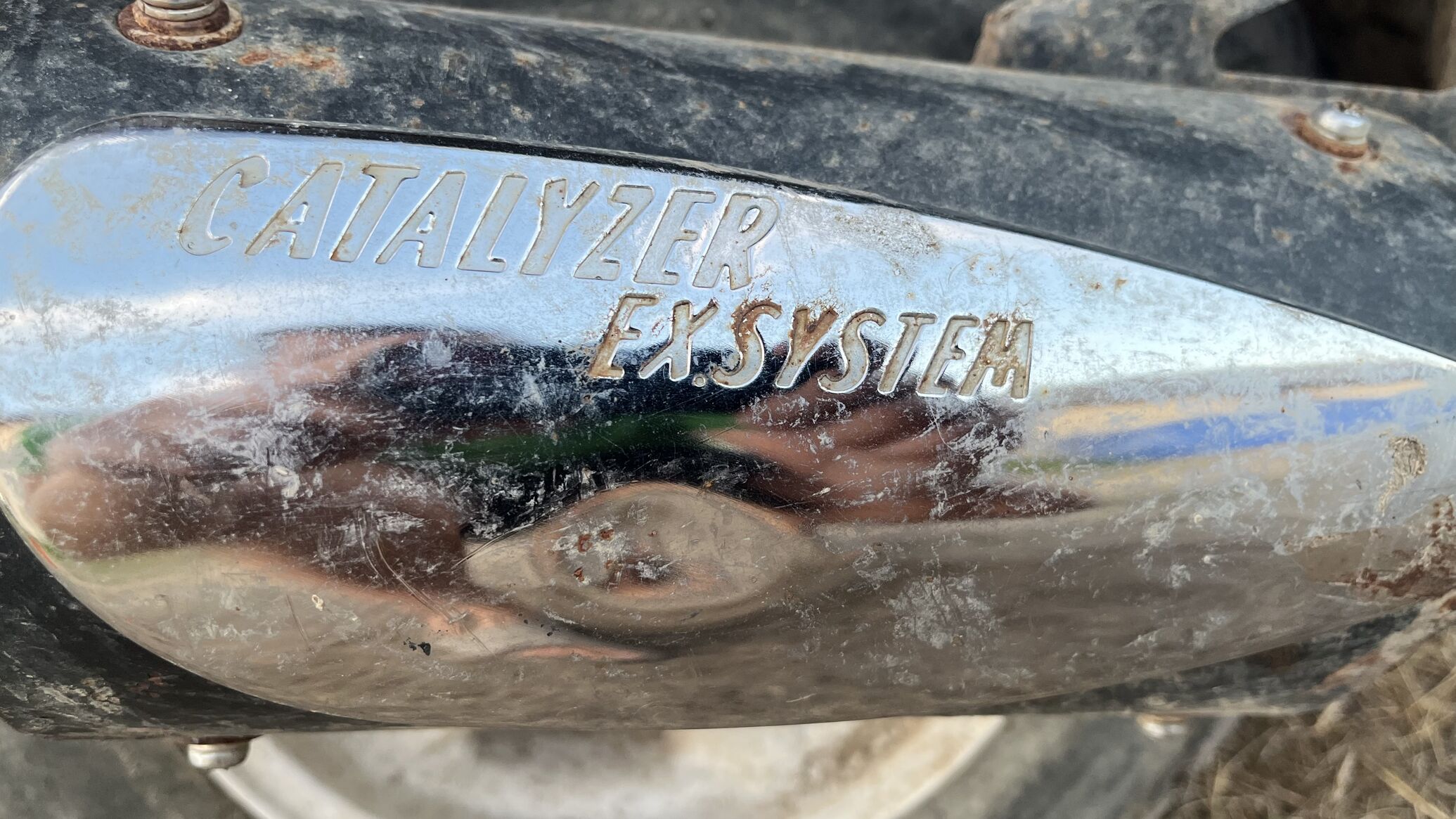

perge666 #86423 üzenetére
Elméletileg ez a forma nem lehet 2001-es, mert 99-ig gyártották. 99 után kicsit változtattak a burkolaton, de csak egy ráncfelvarrás volt, alapjában véve az egész motor ugyanaz maradt.
A 99 utániak így néztek ki elölről:
Elég rossz képet választottam. a lényeg az elején pl az, hogy a lámpák már nincsenek úgy kitüremkedve oldalról nézve mint a tiednek, és az orr része is hegyesebb, amolyan szúnyogosabb lett.
macilaci78
perge666 #86415 üzenetére
Igen, volt rajta felirat. Anno 20+ éve jobb oldalán csúszott kicsit a fűvön és a dekor rögzítő fülek deformálódtak. Végül az Eleven Motornál vágattam le.
És igen, katalizátoros.Nekem is ez a forma van, de az első keréknél van plusz sárvédő, aminek a hegye bele tud érni a felső idomba.

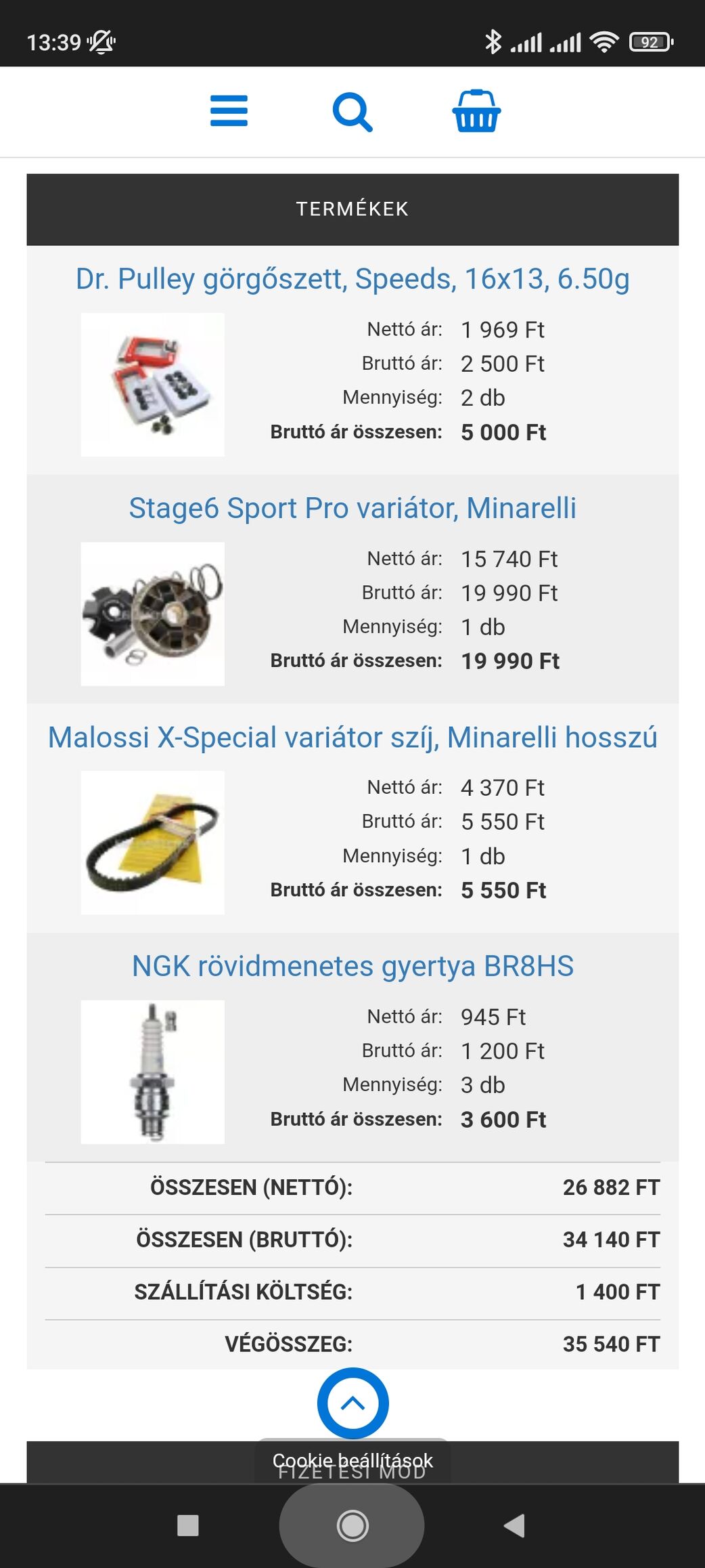

perge666
perge666 #86216 üzenetére
Ááááá,de benéztem a rendelést,ezt nem hiszem el.
Kinéztem a megfelelő kuplungbovdent,de nem raktam be a kosárba,közbe kerestem egy kuplungkar feszítő rugót is és visszamenve a bovdenhez egyel feljebbit rendeltem meg ami Derbi Senda R 99-es évjárathoz jó ami EBE50 blokkhoz való és nem D50B-hez.
USER ERROR!!
No komment -

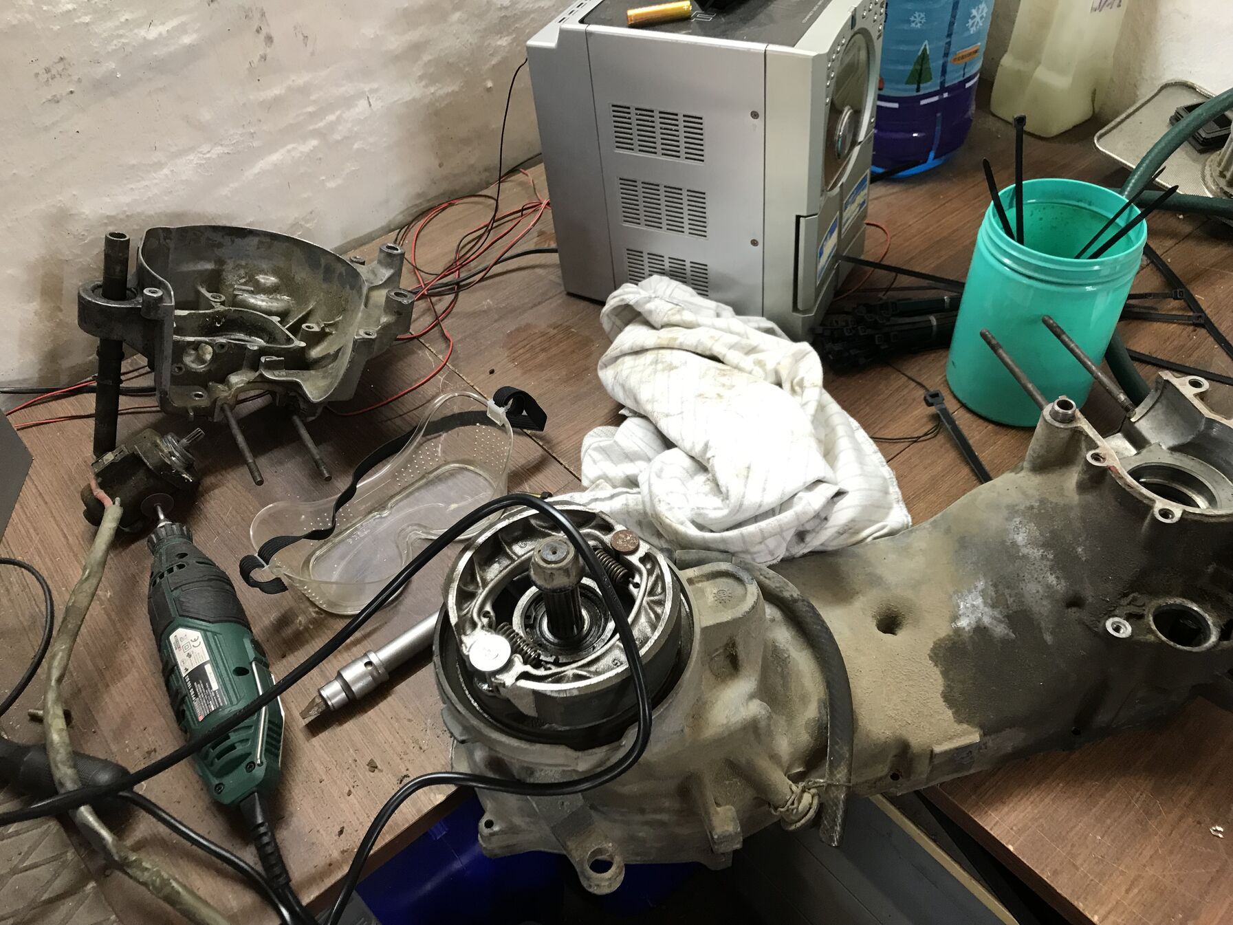

perge666 #85175 üzenetére
Talán van valami kis affinitásom meg garázsom hozzá, de ennyi.
A YT-on nézegettem pár videót, hogy mi hogy van megoldva mielőtt nekifogtam. De nem is vállalta itt senki. Olyan nagyon nem vágytam én ebbe beletanulni, hogy hogyan működik a CVT váltó , csak most így sok választásom nem nagyon volt. Jött az egyik a másikból.
Nem vállalták a gumicserét, kivettem a hátsó kereket. Ha már kint van a hátsó kerék könnyű lehúzni a benzincsövet, na akkor most kicserélem a benzincsapot és így tovább... egyik jött a másik után.
Amennyire én láttam a komolyabb hibákról készült videókban azért azoknál a hibáknál mindig tünetegyüttes van, ami alatt azt értem, hogy minimum saját hangja is van a problémának azon túl, hogy nem megy jól a motor és magasabb fordulaton pláne lesz valami erősödő hang.
Szóval az, hogy minden pöpec, ereje van, ugrik, pörög, de egyszer csak megfullad az inkább a benzin szinkra levegő trió egyik tagjának elfogyása, mint tudom is én, úr Isten főtengely csere és henger és mind meghalunk, hajtókarcsapágy meg új dugó, meg minden is kell.
Amennyire a saját blokkom belsejét most láttam ezek a Yamahák valami kegyetlen tartós cuccok.
Szenzációsan ki van találva. Ahogy a kezembe vettem a tárcsákat, hogy annak se egy kis válla vagy egy kis bemaródás vagy akármi, semmi. Egyszerűen jó a minősége. Benne van 22k és mint az új.
Szerintem amikor ezek tönkremennek, akkor azt vagy megelőzi egy szakszerűtlen belenyúlás, bontás, rosszul összerakás, vagy nagyon rossz körülmények között van tárolva vagy tényleg nagyon öreg... valami extrém, de ha van egy porszáraz garázs, ahol lakik a motor és nem egy extrém túlhasznált futármotor akkor így a fő részek... egyszerűen nem romlik el. Persze rengeteg futár van és imádják a Jog-okat meg Dio-kat meg a többit.
Azt el tudom képzelni, hogy egy futár megveszi 15k-val és beletol még vagy 50k-t és akkor ott már tényleg valami túlkopás van és csapágycsere van és az már ott, azon a ponton gazdasági totálkár. Csak akkora futásig én, amíg élek nem jutok el egy motorral. Azért egy futár kegyetlen sokat megy naponta például BP-n. -
RJ45
perge666 #85172 üzenetére
Szerintem a hozzám hasonlók nem igazán vannak tökéletesen tisztában a saját motor állapotával sem. Szóval a többi árát nézik inkább és ezért gondolom, hogy egyformán megy fel a jó is meg a kevésbé jó is.
Én most foglalkoztam először egyszerre ennyit ezzel a Jog-al. Nekem is megy és megy évek óta. Most, ha a tenyerem ráteszem a ventirácsra, akkor olyan a hangja alapjáraton, mint az újnak. Ha leveszem a kezem a rácsról akkor onnan jön még egy kis műanyagos hangú csörgés, de nincs éppen itthon akkora imbuszom, hogy a jobb oldalon a burkolatot levegyem. Ez még hátra van, hogy ott vajon mi kopott.
Ma utána húztam a variátor tárcsának, minden faja. Kb. másfél-két centi gázbovdenem marad amikor már fekszik a 60-as óra és indulásnál is jót ránt, szóval bevált ez a szíj. A görgőket ahogy a tólómérőn néztem kb. semmi értelme nem volt még kicserélni, de beletettem azért az újat. Csúszkából fehér volt benne, nekem a boltból feketét küldtek, de tök ugyanaz a 3KJ.
Veszek egy normális imbusz készletet, mert a féknyereghez is kell úgy is, előre még teszek egy új betétet, aztán ennyi.
Hajtóműolajból van valami nagyon ajánlott? Azt sem találok éppen itthon. Fékfolyadék még maradt, autón egyszer kellett cserélni hátsó féknyerget, még onnan van egy kis DOT4-es, fingom sincs motorba jó e, annak is utána kéne nézni.
Egyébként alakul a motor.
Hidegen még előfordul, hogy gázra fullad, de melegen meg teljesen hibátlan, szóval lehet akár gyertya is, én még soha nem cseréltem ki. Ég tudja hány éves az is...aztért a kabit is... legalább az úszóházat le kéne szedni.
Majd, ha már meleg lesz. (Mondjuk mindig ezt mondom

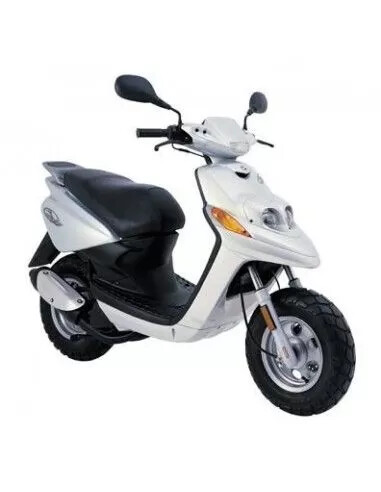

Van ami nagyon hasonló de a Jog kisebb, vagy annak hatását kelti. Az Artistic Spec pl lényegesen kisebb mint egy AF18. A Rallyból sok féle van. Van az első szériás és a második, ami ilyen kis golyó lámpás mint az F12 Malac. Az első AC, a második LC. Azon belül is van dobos és tárcsás is. De mind fekvő Mina. Igazából blokkra minden is van hozzájuk hisz sablon. Ami neccesebb az a burkolati elemek.
RJ45
perge666 #85125 üzenetére
Jól hitted. Csak akkor van különbség ha nem azonos évjáratokat hasonlítasz egymáshoz.
Az én JOG-om is sokan DIO-nak nézik. Pedig a DIO-on akkoriban nem volt tárcsafék elöl és a lámpatestek is eltérőek, de ettől még méretre, formára, szagra, bűzre tényleg annyira hasonlít, hogy sokat benézik csak amiatt, hogy az ülés mellől leszedtem a JOG matricát. -
Rivaul
perge666 #85123 üzenetére
Teljesen jó. A Dio nem annyira picike mint a Jog. És bizony, nagyon tudnak menni ha rendben vannak. Nem végre, hanem dinamikára, ami nekem pl fontosabb. A felhasználó súlyából meg ugye elvesz a gép ön súlya. Egy átlag 80-90kg robogón 70kg ember, ugyan annyi mint a 60kg Dio-n a 90kg felhasználó. Tehát ebből a szempontból előnyös a kis motor.
perge666
perge666 #85117 üzenetére
Tetszett a motor nagyon egyébként,könnyen indult,szép hangja volt,a kerekek nagyon tetszettek rajta,volt 1-2 apróbb szépséghibája,de összességében szép állapotú volt.
Ami zavart az a markolatok kopottsága,ezáltal ragadós volt.
A hajtásrésznél volt indulásnál egy kis ékszíj nyöszörgése.
Kilóméter óra nem mért.
Mentem vele pár kört,erős volt és jól gyorsult,alapjáraton ketyegve egyszercsak lefulladt. Mondja az eladó hogy kifogyott a benzin,mondom sebaj van nálam a kocsiba hozok bele. Öntöttem bele majdcsak 1 litert és pöccre beindult de meg is fulladt. Innentől csak szivatóval volt alapjárat és csak úgy ment. Gondolom karburátor dugulása volt neki,elvileg szeptember óta nem ment. ( ELVILEG )Összességében nagyon megtetszett a moci,99-ért hirdette 90-be adta volna,de végül kihagytam a vételt amit bánok is meg nem is.
