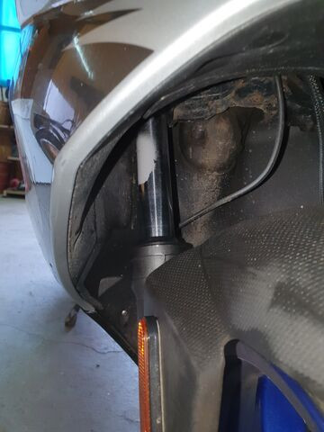

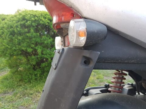

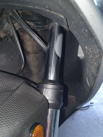

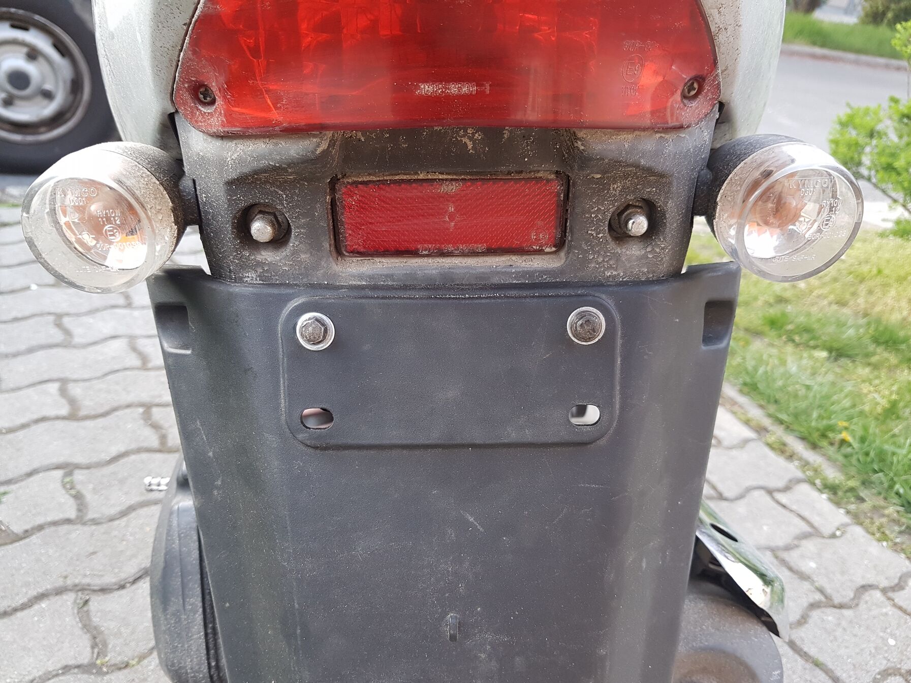

nod1
Nekem az első generációs Agility van, szóval lógnak az indexek a fejidom alatt.
Valószínű időközben a tiédről valamelyik első tulajdonos levette, átalakította a gyári hátsó sárvédőt, ami gyárilag egyébként az átlaghoz képest hatalmas, így ez sokszor a racse oltárán elvész, legalábbis én sokat láttam vágott, vagy hátsó sárvédő nélkül szaladgálni.A jogsi így már tisztasor. A2 egyébként szerintem mindenre elég már, biztosan nem lépnék tovább ha meglenne.

NYPD
Üdv. Szereztem egy sárvédőt, tegnap fel is szórtam, viszont van két indokolatlan csavarhely a két szélén, amit viszont nem tudok sehova rögzíteni. Ez ilyen univerzális dolog lenne, hogy esetleg másik modellre is felrakható, v én b..tam el vmit? Így néz ki:
Nézegettem képeket neten, ott is így láttam felrakva.
