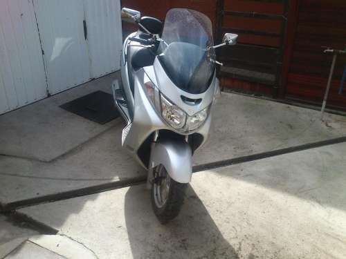

canniball #32061 üzenetére
Tegnap felmerült ez a masina csak hát mivel nagyon sokat kért érte a tulajdonosa ( legalábbis ahhoz képest amit én rá költeni szándékoztam ) nem is igazán vettem számításba.
De mivel mondtátok,hogy nem kell szégyenlősnek lenni felhívtam és egy jóval alacsonyabb árat kínáltam neki.
Elfogadta én meg azonnal el is hoztam. -
