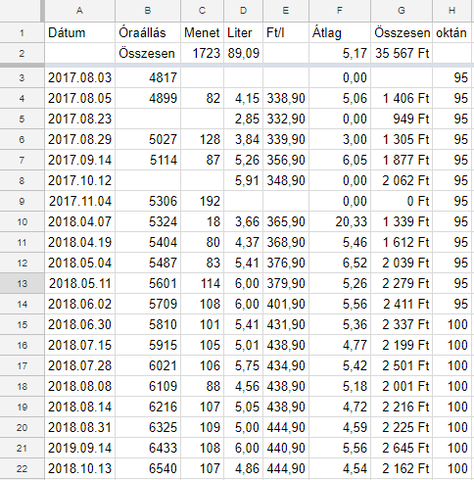

A domborzat és a tömeg is játszik nálam: 150 kg, és Duna partról át a hídon, fel Budaörsre, Budafokra, Hungárián, kis krt-on nyomulni...
Hm, milyen autó oldja ezt meg a robogóm fogyasztásából azokban a napszakokban, amikor a robogót használom?sityupityu: Nem tartok kerékpárt, ha lesz, az sportolásra lesz és nem közlekedési eszköznek. 2-4 km-t inkább sétálok. Ha mégis robogóval megyek, akkor vagy további állomások is vannak, vagy teher is van, pl bevásárlás után.

A normális fogyasztás ezeknél a karburátoros 50-es robogóknál valahol 3 és 4 liter között van. Az ilyen 5-6 meg hét literes fogyasztások egyszerűen nem normálisak. Egy full-ra tuningolt 70-es vashegeres mindennel ellátott robogó is elvan már 7 literrel, egy széria sima 50-es vasnál ez egyszerűen nonszensz, ott valami nagyon nem oké... Macinál fogjuk rá azt az 5 liter feletti fogyasztást arra, hogy ő akkora ember mintha két személlyel mennének a robogóval.
De más esetben semmiképp sem elfogadható ekkora fogyasztás.

Semmi extra. Folyamatos hideg üzem, ahogy korábban is írtam. Automata, ahogy mások is írták. Biztosan lehetne rajta faragni, de nekem az a lényeg, hogy amikor munka végeztével lemegyek hozzá, akkor két rúgás, és már jár is, akár -6-ban is.
#72043) Moleman:
A kistestű japánok jobban fogyasztanak mint az olaszok. Az Aprióm hasonló körülmények között, (igaz, még nem ilyen hidegben) 2,8-al járta ezt a távot. -

2T-50ccm nem tuningolt robogónál egy átlagos méretű (70-100kg) emberrel, nem gyepálva szerintem meg kéne állnia 3l/100km -ben.
De persze még bejátszik a domborzati viszonyok is (hasonlóan mint a 100++kg).
Én pl nagyon ritkán húztam neki full gázt, mert nem volt szükség, lámpánál jól gyorsul eleve, végsebességre meg nem volt szívem gyúrni, 50-60-at elég volt tartani.
Ezek az 5-6 literek nekem rémisztőek, főleg egy autó tömegéhez és méreteihez képest, ami ugyan ennyivel elmegy....

Pesten akar hany 50-es 2T robogom volt, 4,5 korul fogyasztott mindig. A 2T 125-os valtos motorom is 4-4,5-et.
A robogonal nyilvan a hajtasi veszteseg miatt ennyi, valamint Pesten azert nyelen mesz es eleg sok az lampatol elindulas nyelgazon,Nekem a valtos 125 volt meglepetes, pedig logikus valahol. Erosebb volt sokkal, ugyanahoz a tempohoz amit 50-essel mentem eleg volt negyed akkora gaz.

Ezt komolyan nem értem,mitől van ilyen nagy szórás ezeknek a kismotoroknak a fogyasztása között?
A tied is gyári tudtommal.Ezelőtt volt 6-7 évig egy 2006-os Aprilia SR50 Street robogóm,az is bekapta az 5-6 litert,pedig teljesen gyári volt.
Voltak Simsonjaim,azok meg 3-4 között ettek,pedig volt 60-as és 70-es is,és azok még öregek is!

Persze, járhatnék hiszen van autóm. De miért is gyilkoljam 2 kilométerre? Miért fizessem rá az adót, biztosítást, szervizet? Ez a Piaggio kb. 50.000 Ft-ba került nekem, és kemény 3.000 Ft rá az éves biztosítás. Mondj nekem bármi belsőégésűt, amivel olcsóbban kijövök, mint egy ötvenes segédmotor? Ráadásul ez ingyen parkol bárhol, és háztól házig megyek, és tíz perccel munkaidő előtt indulok itthonról. Na, ezért szeretem, és ha fázik kicsit a nyakam, vagy a lábam még az is belefér. :-)
Téli szezonban ezen a távon összesen megyek vele kb. 200 kilométert, ennyinél még a fogyasztás sem fáj annyira. Tavasztól meg a 4t 50 injektorossal úgyis visszatermelem majd ezt a flancolást. -

Szerintem a fogyasztás 4-5 l között lesz, pont a hidegek előtt tankoltam azóta fele tank ment el. A napi 2x5 perc melegítés biztos megdobja, de muszáj, mert gázadásra fullad, csak tőgázon indul el, az meg annyira nem tesz neki jót. Ami érdekes, hogy az alapjárat nem magasabb most se mint nyáron, stabilan tartja.
