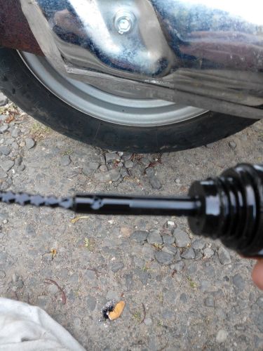

Viszont valamit felfedeztem ,nem olyan rég vettem bele olajat kb 1,5 hónapja igaz ez hígabb 2T olaj volt mert nem kaptam olyat ami volt benne, és már ha kicsit megdöntöm a motort pirosan világít vagy bevillan az olajjelző lámpa holott eddig kb vagy 20 litert tankolhattam de szerintem még annyit sem!
Nem lehet ,hogy rossz az olajpumpám és több olajat adagol a kelleténél ? Pillanatra lehúztam az olajcsövet, finoman húzogattam a gázt neki ,hát kb 1-2 percig addig 3 csepp olaj is ment a kezemreNem tudom ,hogy ez jó e vagy esetleg sok ..mint ahogy azt se ,hogy az olajpumpa adhat e több olajat ha rossz ?! vagy az meghal egyszer és nem olajoz többet ?? mint a képen is mutattam a gyertya körbe a menetnél mindig tiszta olajos (nedves) nem kormos kokszos hanem nedves de úgy hogy még egy ici picit a gyertya tömítésénél is kiszokott jönni ,gondolom nem bírja elégetni..szerintetek ?!

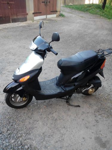

Tonesz74
A karburátort is kipucolom. Mert valami nem jó, talán a beállítással is gond van. Leszedtem hogy felmérjem az állapotát, és amikor visszadugtam a benzincsövet, a levegő szívórésznél folyni kezdett a benzin. Ez se normális szerintem.
ui: én okosodni jöttem ide, van-volt pár jó tanács amit olvastam. De ha nem megy, hát nem megy. Majd viszem akkor szerelőhöz a gépet.

Az is a baj, hogy füstöl. Lehet hogy hengeres, de nemrég olvastam valahol hogy a sok olaj miatt is lehet. Talán az a baja? Néztem hengerszettet, nem túl vészes az ára. (Zárójelbe, meg akarom, meg fogom tanulni minden csínyját-bínyját a szerelésnek/beállításnak.) Szívócsonk is kell bele új, mert kirepedt. Egyelőre megoldottam házi barkács móddal, most nem szív fals levegőt. Anyagi keretem azért véges valamennyire.

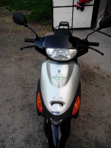

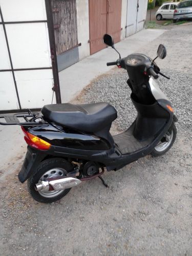

huszi.gyb #56005 üzenetére
Lefényképezem, hátha ismeri valaki.
Az a helyzet, hogy 60-ért akarta adni, és odaadta 45-ért. Úgy kalkuláltam hogy ha ráköltök 30-at-40-et, akkor is 100 alatt marad. Mert láttam ilyen robogót 100ezerért, amit felújítottként hirdettek. Na, de ha valami mégse jó, arra is lehet költeni tízezreket. Majd lassan kicserélem a főbb alkatrészeket újra, és akkor tudom hogy megbízható lesz!! -

Valahogy sejtettem, hogy nem nagy (neves) gyártó terméke. Az ilyeneknek nincs importőre, legtöbbször motort sem fejlesztenek, csak megveszik a licenszeket, és gyártanak valami hasonlót (általában más anyagminőséggel). Azt kéne kideríteni, hogy milyen motoréval egyezik meg a blokkod.
Tonesz74
huszi.gyb #56003 üzenetére
Van manual, de semmit nem ír róla. Sőt azt se milyen a gyári olaja. Te mit javasolsz ami nem teszi tönkre? (Én 10W40-re gondoltam) Amúgy meg kell rá költenem kicsit, de melóba elvisz.
Hát akkor lehet hogy sok az olaj? Mert nálam pihent állapotban a hengeres részen van, kb a harmadánál alulról.Ja a típusa: Mex Torino. Mex Motors gyártotta anno. Úgy látom a cég is megszűnt, nem találok semmit róluk.
