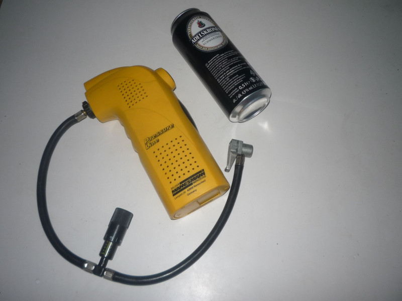

Én meg egy ilyent vettem a bolhapiacon 800 Ft-ér:
A Li-ion akkukat kellet kicserélnem, azóta is működik. Alul a nyomásszabályzóval lehet beállítani a nyomás értékét. A hozzáadott 12V-os csatlakozóval kipróbáltam, mivel működött, megvettem. Tudom hogy ehhez szerencse kell. Ha hosszabb útra megyek, viszem magammal.

Zoli bácsi #92091 üzenetére
Nekem is ilyen van, gyorsan felfújja a kocsit is, ha úgy van, tudom ajánlani, jó kis cucc, sok helyet sem foglal.

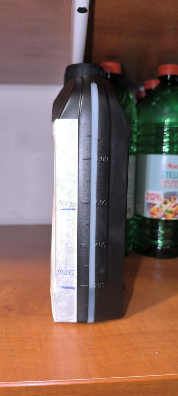

macilaci78
Zoli bácsi #92087 üzenetére
10.290 km-nél kaptam vissza, otthon nézve a maximum alatt volt kb 2-3 mm-rel.
10.666 km-nél minimum fölött volt kb 4-5 mm-rel, fogyás kb 7-10 mm.
Olyan 2-3km alatt fog ez kiderülni. -
Zoli bácsi
macilaci78 #92086 üzenetére
Olajfogyasztásoddal mi lett? Nem is olvasok bele mostanában a nagymotorosok fórumába.
Megjavult?

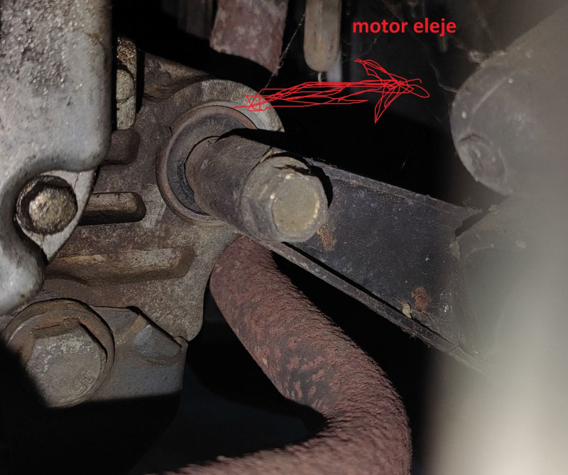

Debilon
üdv!
2007 People S50 4T, a képen látható szilentet hol lehetne kapni, a bal oldali szét van szakadva, de akkor már mindkét oldal ki lenne cserélve
ma vettem észre más miatt (meg előtte kanyarokban néha meg-megindult a hátulja)?

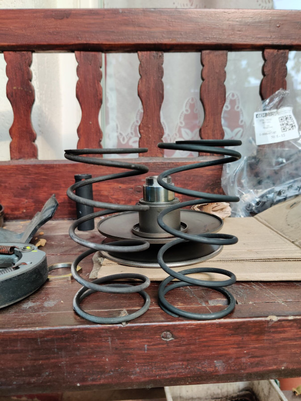

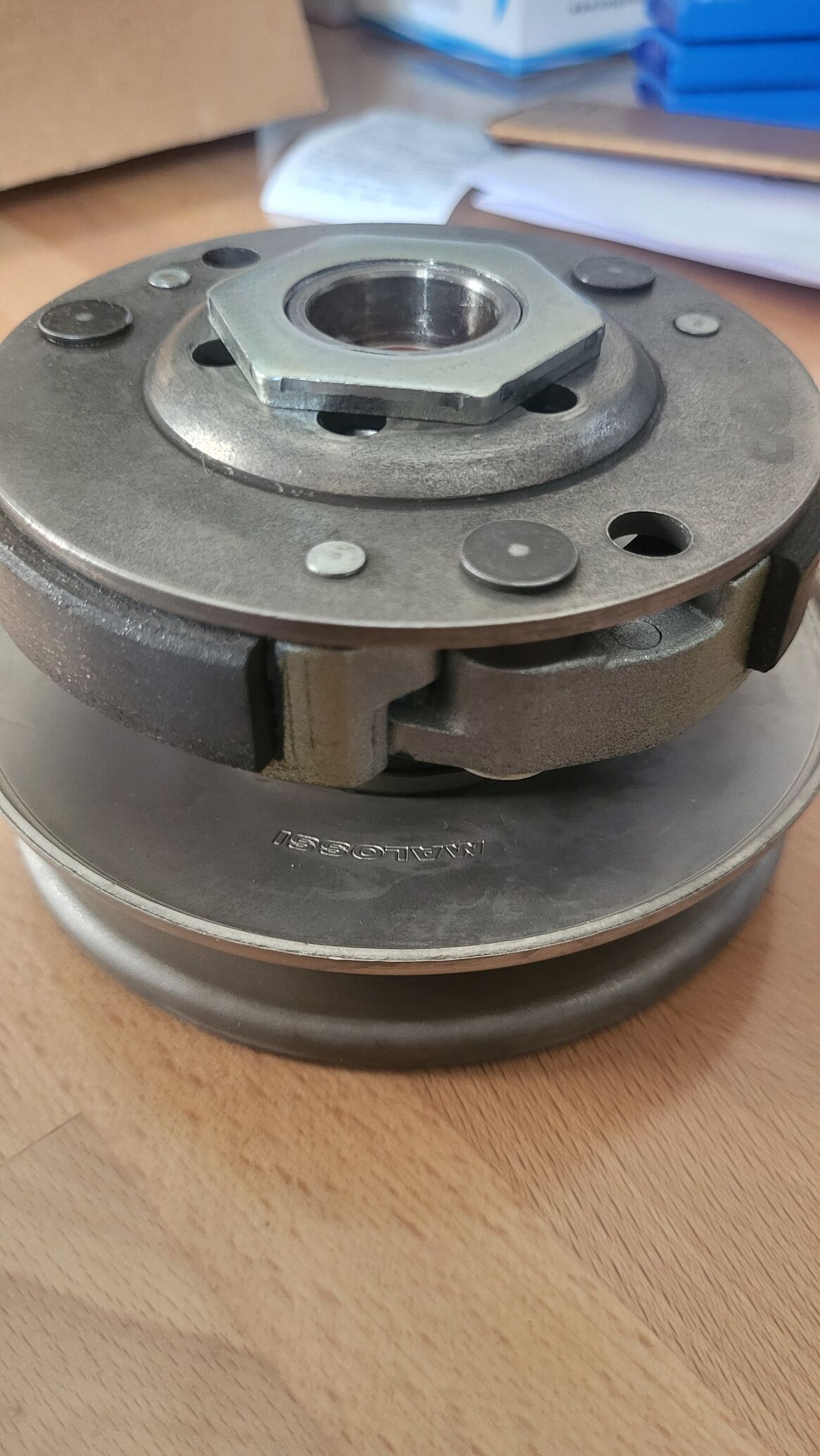

Gabis
Kicseréltem a kontrasztrugót gyárira (a lenti képen a jobboldali az új). Amiket tapasztaltam a próbakör során fülre, érzésre:
1. mintha magasabb lenne a fordulat mikor megindul
2. egyenletesebb a gyorsulás mint előtte
3. 40 km/h óra körül itt is hallok visszaesést, de ez az órán nem mutatkozik, és nincs az a lökésszerű gyorsulás, egyenletesebb
Ez az egész kuplungszerkezet egy TGB rendszer. Erről a márkáról tudtok esetleg valamit?

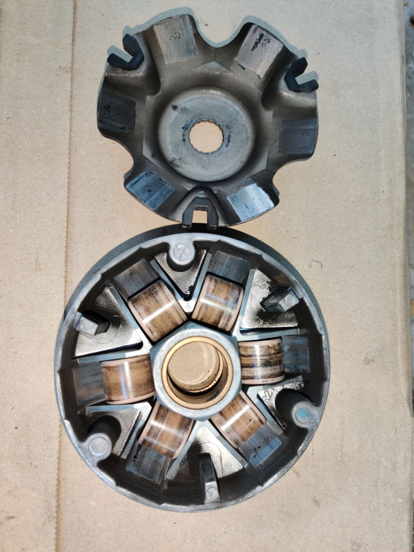

macilaci78 #92016 üzenetére
Így néz ki 9e km után. Szerintem ez bőven jó.

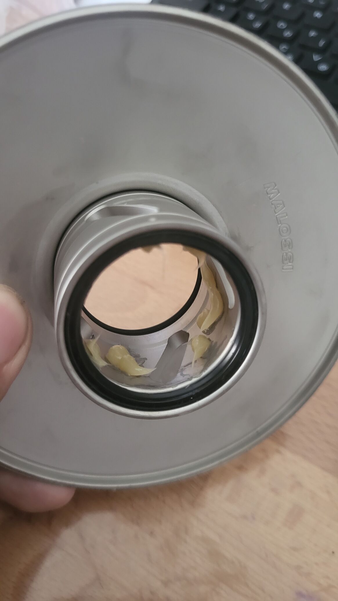

Gabis
Ilyen-olyan okból párszor le kellett már szednem a fedelet, olyankor amit el tudtam érni azt megtakarítottam (most legutóbb a kuplung harangot). Tény, a variátor részhez még nem nyúltam. Az igazat megvallva ez az első robogóm, és vételkor nem gondoltam, hogy ez a CVT rendszer ennyire kényes. Egyszerű, de oda kell rá figyelni, akár csak a karburátor. Az idő múlásával egyre több mindenhez nyúltam már hozzá, de ez a rész eddig kimaradt (szerszámhiány miatt is, azóta pótoltam). Kezd lassan összeállni a kép, hogy mire mikor érdemes ránézni, ezért is szoktalak titeket kérdezni, mert itt folyton csak tanulok.

Alapvetően ezt a hullámot a gyári hátsó szíjtárcsa okozza. De kicsit könnyebb görgővel, idealis kontrassztal el lehet maszatolni.
[link] - youtube videó
Nekem eddig TPR hatsó komplett tárcsa volt, most pedig malossi van. Ezen az ékpalya egyenes, nincs hullám, nekem azonos motorerő mellett 80-ig 30%-al jobb a gyorsulás. Mivel 11000 alatt nem az igazi a henger és 11800 felett sem.

Kb. két és fél éve vettem. A motor ha minden igaz gyári, nyár elején csináltattam egy kompressziómérést, 9 bar lett az eredmény, és a henger falát is megnézték. Az a rész elvileg rendben van. Nem én tettem bele a fehéret, és nem dereng, hogy elejétől kezdve meglenne e ez a jelenség.
sityupityu
Ezt így nem lehet megmondani. Ha teljesen gyári a motor, akkor a gyári görgőméretet kell választani, és hát elméletileg a gyári kontraszt elég akkor. De a gyakorlatban nem biztos. Az eggyel erősebb (gyártótól függően lehet pl fehér színű) kontraszt sokszor tud javítani a dolgokon. Te tetted be a fehér rugót? Ha igen akkor jó volt újkorában? Akkor is voltak lyukak a kigyorsításkor, vagy akkor jó volt? Az egyel erősebb kontraszt használata egyébként pont erre van jótékony hatással, sokszor hiába megy az ember lejjebb pl a görgővel. Ha negyed grammal lejjebb megyünk már akkor is nagyobb fordulatszámon fog üzemelni a megszokottól, de nem szünteti meg az ilyenfajta jelenséget ha alapból túl gyenge a kontraszt.
Gabis
sityupityu #92009 üzenetére
Ezt megjegyzem, mégegyszer köszi.
Jelenleg egy fehér kontrasztrugó van benne. Maradhatok ennél, vagy érdemesebb gyárit bele tenni ha arra kerül sor? A görgők gyáriak, számíthat annyit az a +30% (elvileg a fehér annyi) vagy ezt így nem igazán lehet megmondani mert minden motor más? Én elégedett voltam a teljesítményével, habár nincs viszonyítási alapom. -
Gabis
sityupityu #92007 üzenetére
Értem és köszönöm.
Ha már itt tartunk, kb. mennyi futás után érdemes ránézni a variátorra?
Gabis
sityupityu #92004 üzenetére
2022. júniusában kapott új görgőket, csúszkákat és szíjat 8e km-nél, most van benne kicsit több mint 17e. Tisztítás végett érdemes szétkapni, és ott kezdeni?
dond: nekem is betapadt már, nagyon rossz volt így. Évente legalább egyszer szét fogom kapni (most már könnyen megy) és karbantartani. Ha rendesen tud mozogni, egész elviselhető. Remélem meghozza neked is a várt eredményt.
Gabis
macilaci78 #92002 üzenetére
Viszonylag gyorsan történik, és hang alapján vázoltam a fentieket... Az igazat megvallva órát nem néztem ilyenkor, de érzésre nem veszek észre lassulást. Amit érzek, az a "váltás" utáni húzás.
Gabis
Ha nem gond, részben jegyzetként is írnám a következőket.
1. Induláskor rángatás, megkaparás szerű jelenség a kuplungharang tisztításával megoldva.
2. Emelkedőn egy bizonyos sebesség feletti gázreakcióra lehörög a motor. Karburátor tisztítással, csövek átnézésével megoldva.
3. Esti motorozásnál lássak is valamit, LED-el megoldva.
4. Ne szakadjon le a vesém ezeken a csodás utakon, lengéscsillapító szétszedése, tisztítása, zsírzása megoldotta.Egy dolog van még amit orvosolnom kellene. Én a kontrasztrugó elgyengülésére tippelnék, de kérlek segítsetek. A jelenség olyan, mintha váltós motorom lenne. Szóval elkezd gyorsulni majd egy kis visszaesés (mintha betenném kettesbe) majd érezhetően megint elkezd húzni.
