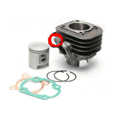

Sziasztok.Az alábbi hibát találtam a robogómon,a henger kipufogócsonkjánál az egyik furat félig kitört és csak átmenő csavarral lehet rögzíteni a kipufogót.
Szerintetek kicseréljem a hengert,eddig még bevált az átmenő csavar. -

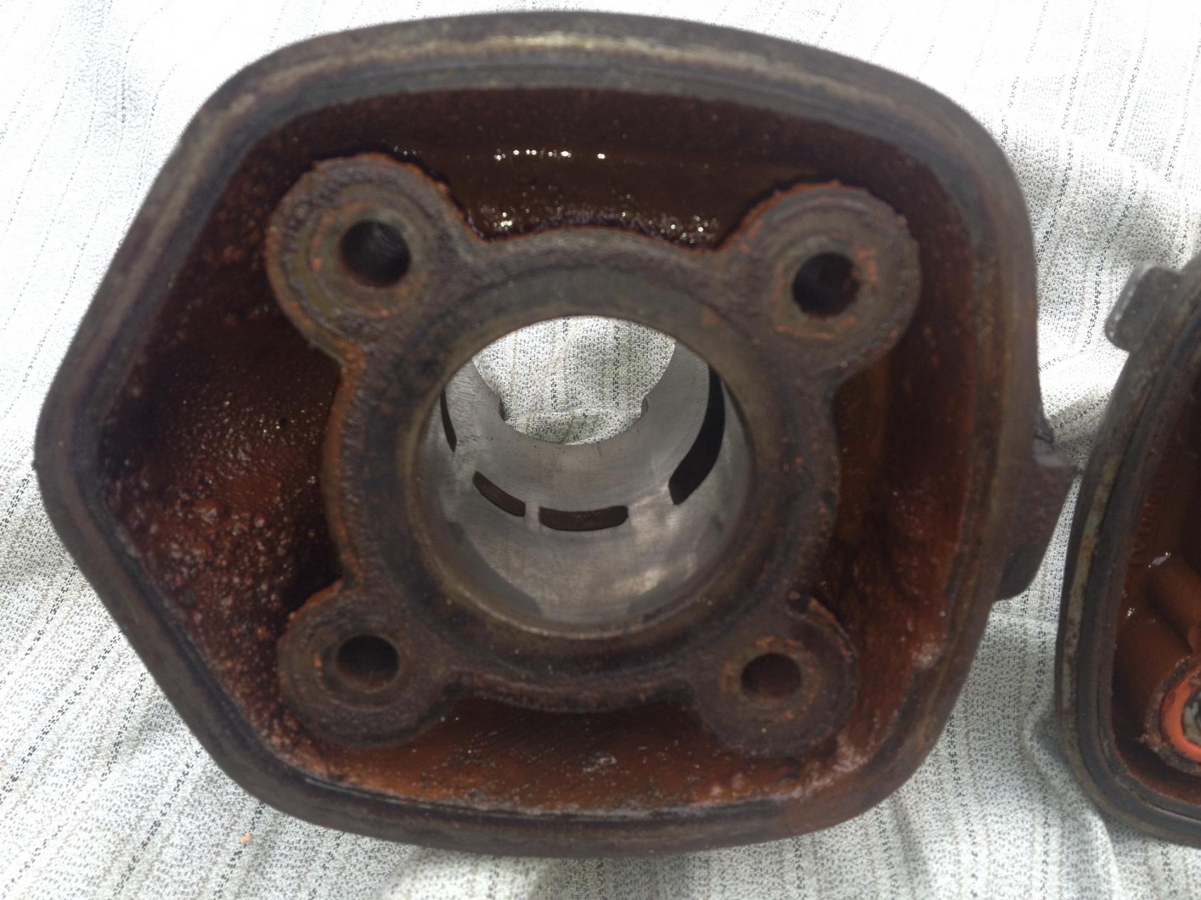

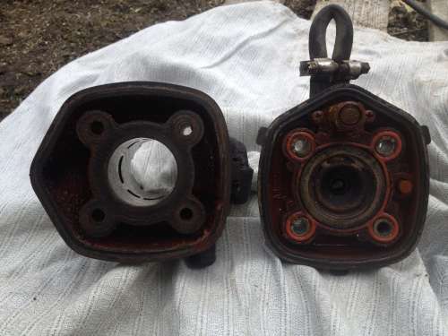

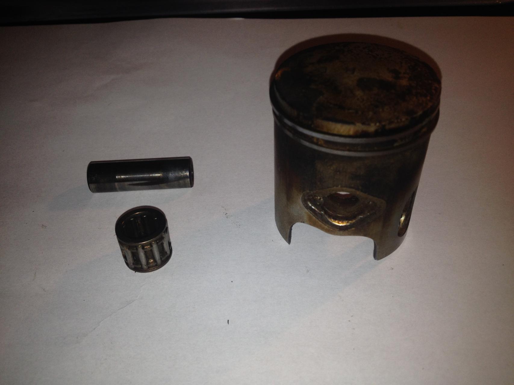

Igazából azért szedtem szét, mert alapjáraton nagyon zörgött a csapszeg.
Vagyis remélem hogy a csapszeg és nem a főtengely.
Bár gondolkoztam egy teljes generálon, 35e körül kijön.
Bár a henger szerintem nem gáz, nem veszem észre hogy lenne válla. -
