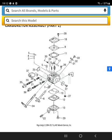

Winchester95
Winchester95 #86095 üzenetére
Winchester95
Rivaul #86092 üzenetére
Köszi a pontos leírást. Szerinted a karburátor membránt lehet hozzá kapni külön?
Jól tettem hogy beírtam.
Látom nagyon benne vagy a témában.
Amúgy egy mcculloch mac 438 -ról van szó.
Holnap utána nézek.
Lenne még egy kérdésem, hátha tudod rá a választ.
Emlékeim szerint a karbiból anno összerakás közben kiesett egy nagyon kicsi rugó. Szerinted mi ennek a funkciója? Ezt sem láttam sehol hogy elérhető.
Itt a kép a karbiról.15. Lenne az a kis rugó. -

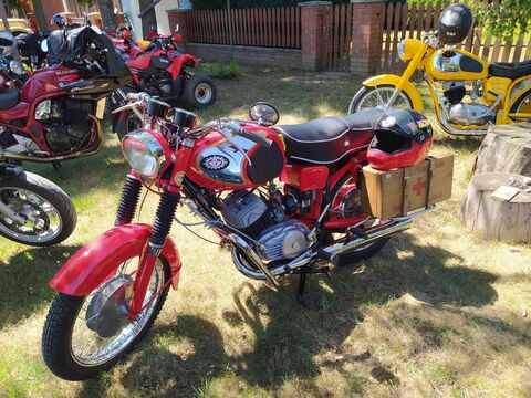

Zoli bácsi #86015 üzenetére
Ezeket láttam én is Szelestén. Elmentem oda a veterán motorommal. Találkoztam barátokkal, jót dumcsiztunk. Nagy élmény volt.
Kösz a képeket. -

Zoli bácsi
zombei #86018 üzenetére
Persze, Mustang.
Kamaszkoromban errefele elég lenézett gépsárkány volt, még a Verhovina vagy Riga is nagyobb presztízzsel bírt nála.
El is tűntek, hamar, viszont abból a korból a Simsonok egy része még mindig szalad.
Szomszédomnak volt, elég csúnyácska volt azzal a keskeny tankkal. Viszont sokat elment.
zombei : Nálunk a járműboltban 90' körül sokáig állt egy 350-es, fekete Jawa. Pontos típust nem tudok, már 12V-os rendszere meg elektronikus gyújtása volt úgy emlékezem. Sokáig ott állt, nem vették meg, akkor már megcsapta az embereket a nyugat szele, özönlött be a nyugati használt autó, meg motor, bár utóbbiból jóval kevesebb..Na, azt a fekete Jawa-t sajnálom hogy nem vettem meg, bár ha nem katona lettem volna fizetés nélkül, lehet ez a történet másképp végződne.....
Ha valakit érdekel a Mustang, itt egy kis cikk róla: [link] -

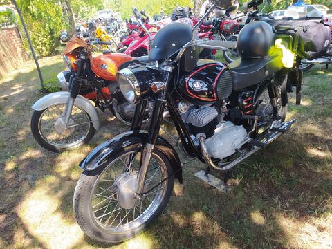

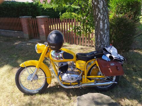

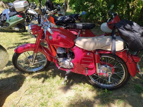

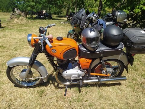

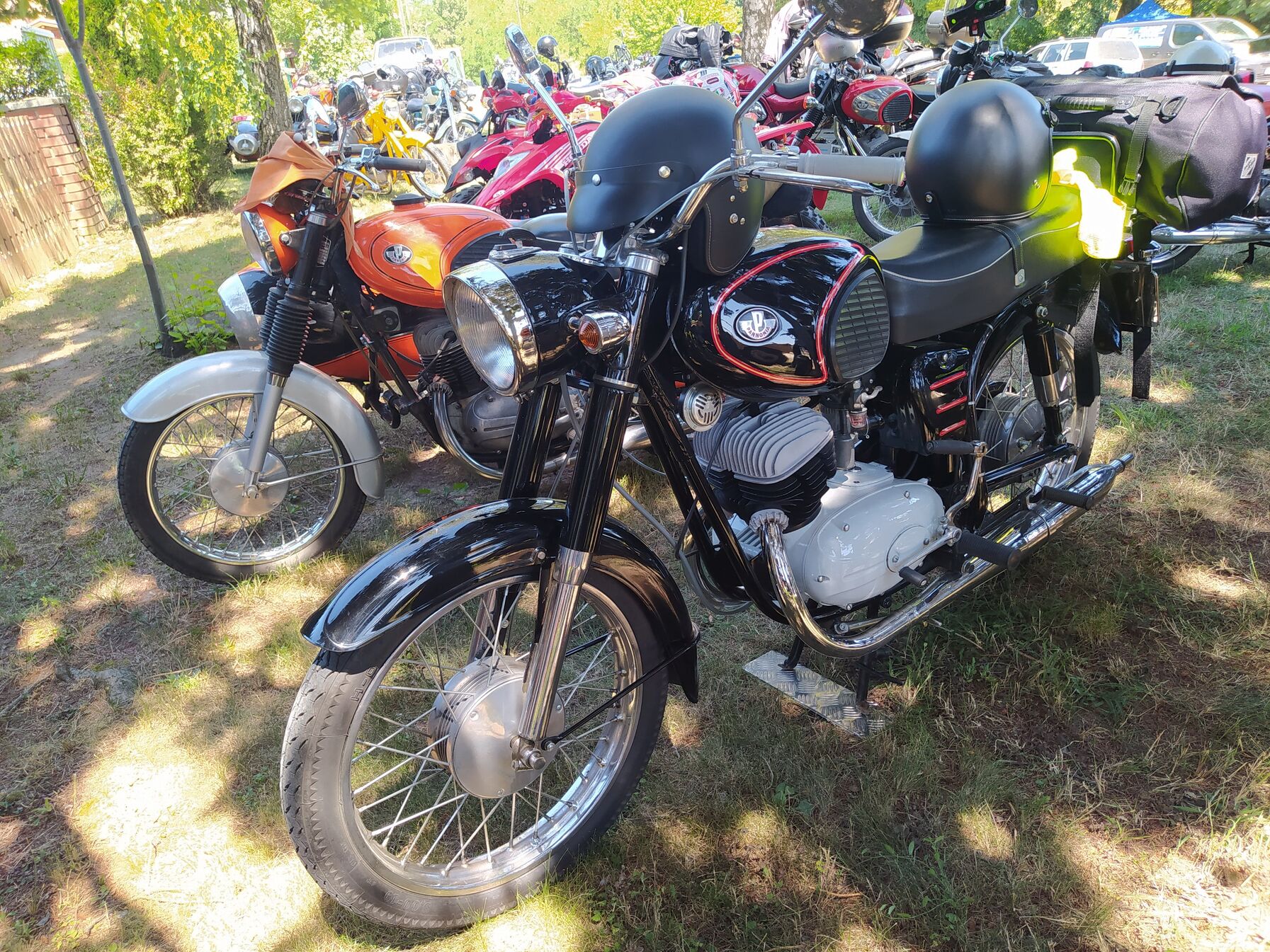

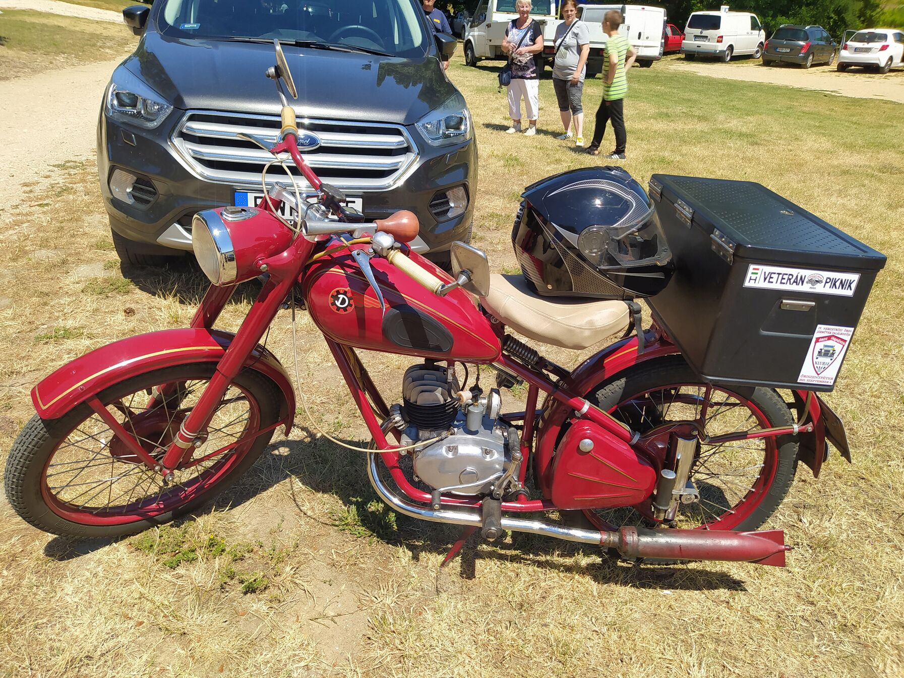

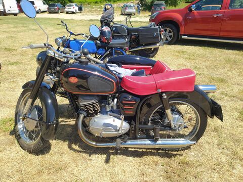

Zoli bácsi
Első képen ami feltettem, az oldalkocsis Pannónia, és a BMW közt áll egy kék szoci kismotor, igaz hogy csak kevés, de jellegzetes részlete látszódik.
Aki így ránézésre felismeri, az velem együtt nem mai gyerek...... -
Zoli bácsi
FeniX- #86012 üzenetére
Első keréknél ennyire kopik a festék a felniről, vagy rosszul látom..?
Más (Már ha belefér a topikba): Tegnap lementem a Rába partra Nickre, horgászbemutatót tartottak. Meglepődtem leértem, egy csomó veterán motor állt ott. Ha jól értettem, Szelestén volt valami veterán piknik, csak utána megálltak Nicken is.
Volt MZ, Pannónia hegyek......
Benzinszag, kétütemű füst, Pannónia pöfögés.... Jaj de jó volt látni, hallani..És szagolni is!
Körbenéztem, volt Simson Swalbe, KR2, Komár is.
Tisztelet ezeknek az embereknek, hogy karba tartják és megmutatják ezeket a letűnt kor emlékeit.

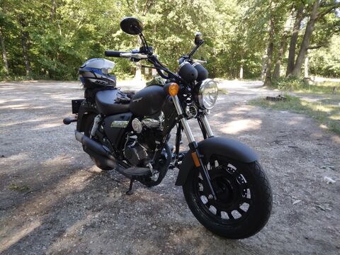

FeniX-
Barret001 #86013 üzenetére
Jó-jó, de még a kismotor kategóriába beleférek. :-D
Hazafele megint rám akarták melegíteni az autós pályamatricát a benzinkúton, úgyhogy inkább a telefonról össze-majomkodtam magamnak.
Esztergom pedig még mindig nagyon szép!80-nál már iszonyatosan rezonál minden.
Azthittem a 250-essel is "gáz" az autópályán (M0) menni, ezzel aztán meg végképp, de végülis elég volt a 10 lóerő ide is.
(Kis átszólás, de a nagymotoros topicban mondják minden szituációban előszeretettel mindenre, hogy "az kevés lesz".)
