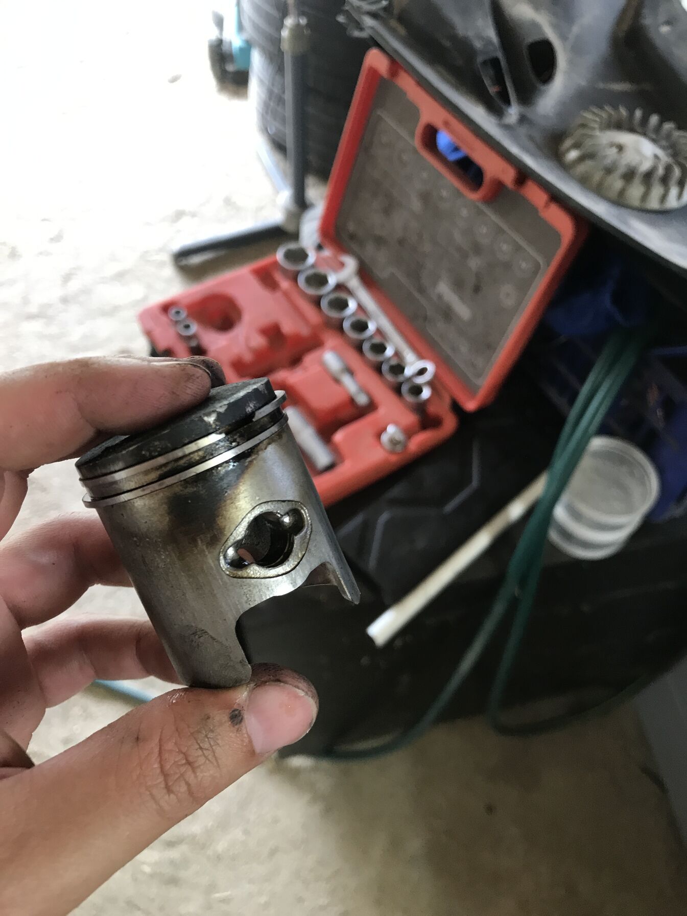

Lenne egy kérdésem hátha ismer valaki valaki olyat aki már találkozott ilyennel
Szóval vettem egy piaggio nrg mc3-at kosárban idős bácsié volt előtte az unokájáé használta néha de sokat állt nála egyszer csak nem indult neki. Felbuzdulva szétszedte de össze nem sikerült már sajnos neki rakni a felesége amit tálaltunk hozzá odaadta. Kmbenne kb 9000 ránézésre is valós.. Összeraktam. Ráment egy kis idő de kész. Phva12 karbi vizes blokk full gyari 50 es henger leo vince tt kipufogó. A Karbi is darabokban volt.
Ha már darabokban volt cseréltem mindent ami idő múltával előjöhet nem akarok vele utólag szívni vizpumpa termosztát variátor görgő szíj.. és elkészült hála istennek szinte minden megvolt ugyhogy majdhogynem gyári lett. Első indítás simán megy szépen jár 5g os görgők vannak benne óra szerint 85 kb a vége teljesen jó nem is széthajtani vettem munkába járni meg ide oda elrohagalni. Viszont most hogy kicsit hosszabban üzemben van azt tapasztalom hogy kissé sokat eszik kb 100 km en olyan 6 l a minimum. De van hogy több.
Nem fullad vissza leforog simán. A12 ES súbertű középső allastól egyel feljebb, 38 as alapjárat és a főfúvóka ....Ezek meg voltak ezekhez nem nyultam szétszed kitakarit és össze. Elvileg 66 os..a gyertya is szép barna... Na és innen jön a kérdés.. Gondoltam én kis naivan teszünk bele egy kicsit kiesebbet nem lesz ilyen fickós de nem is fog ennyit enni.. Tettem is bele a jelenség 6000 körül vagy felette fullad... ok jo tettem bele 60 ast ugyanez 62 64 hat mondom ba...meg visszateszem az eredetit láss csodát műkszik..... velem nemba... ki valami isteni szikra miatt úgy voltam vele kiveszem es megnézem azt a fúvókát 2 század mm azért na gépész vagyok énis fura lámpa előtt derült ki hogy az nem 66 os valaki felfúrta... remélem csuklik
na elmentem 70 ig a jelenség ugyanaz. Nálatok mi az a fúvóka méret súber tű beállítás ami bevált és normalisan jár a motor vele? Mert akkor akkörül próbálkozom és úgy veszek fúvókát . Ja és ha nem muszáj ne egyen már annyit mint az rs octaviam 7 korul azzal is el lehet járni
Tudom levegő csavar próbáltam alapjárat van szépen jár felpörög de nyél gázon vissza fullad tuti hogy a karbi de ha van valami támpont akkor nem szenvednék még vele napokig mire kijátszom...

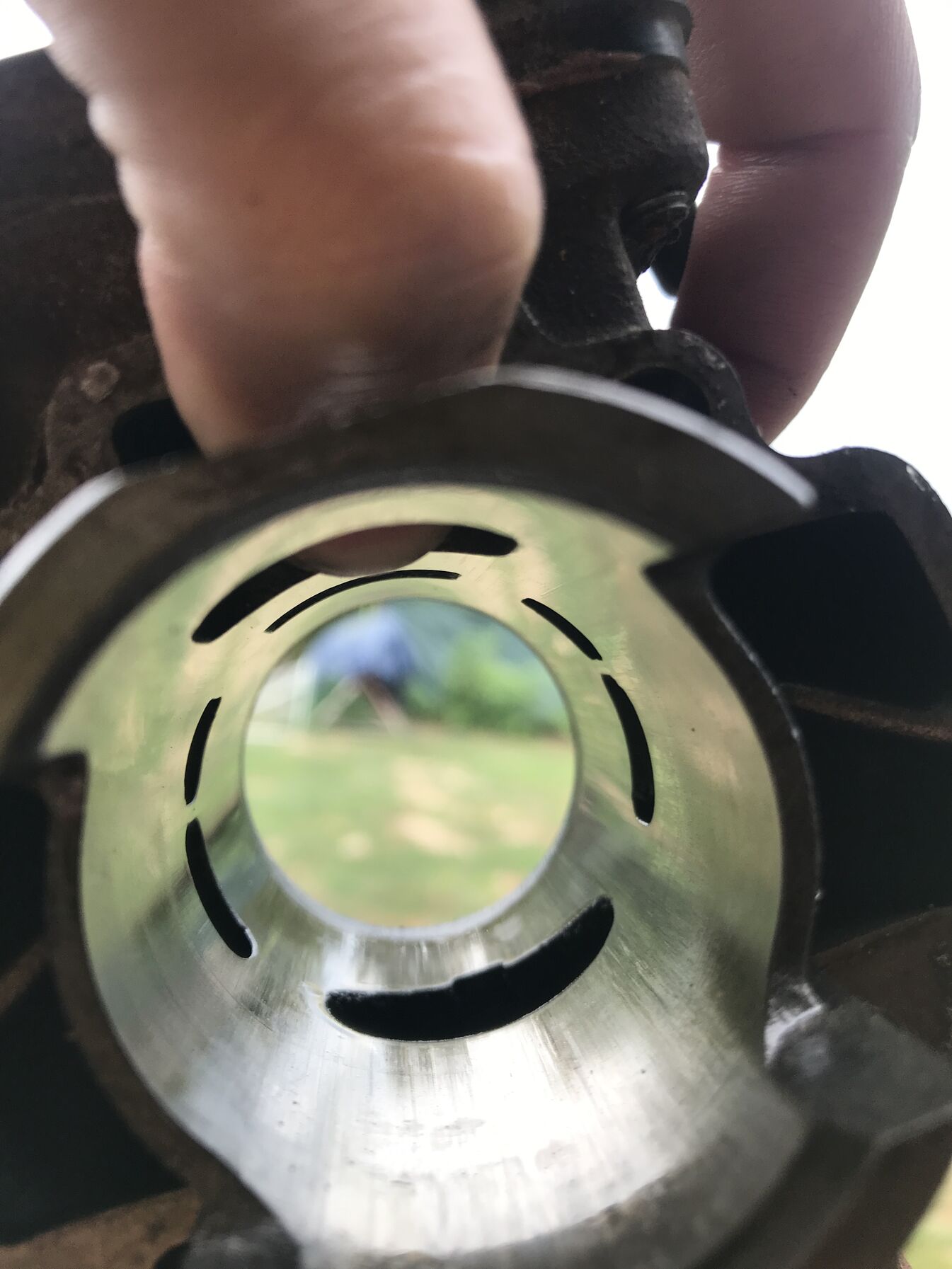

Tamás9x #82970 üzenetére

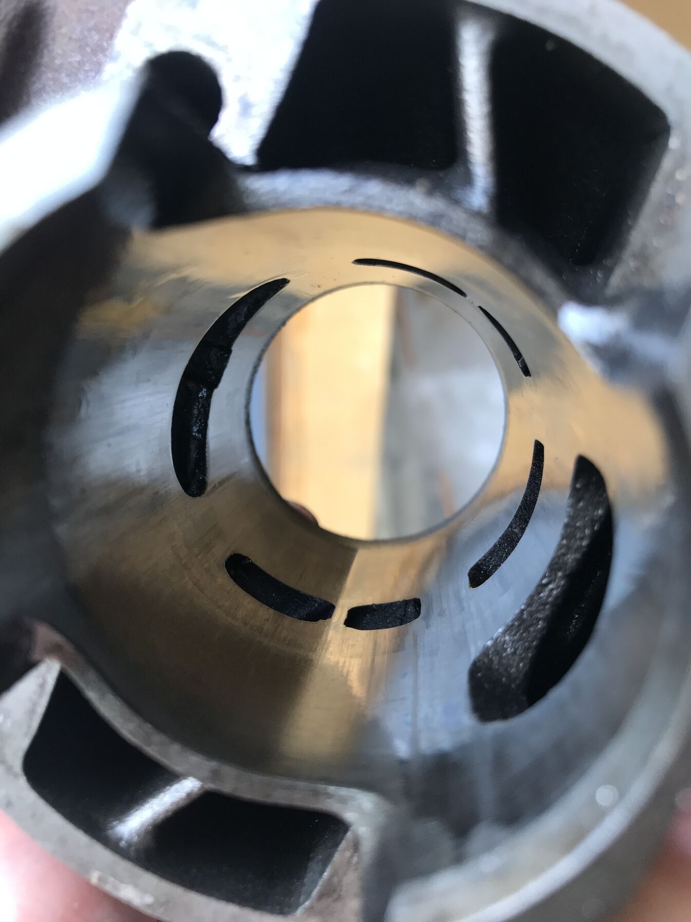

Mit látunk a képen pontosan?

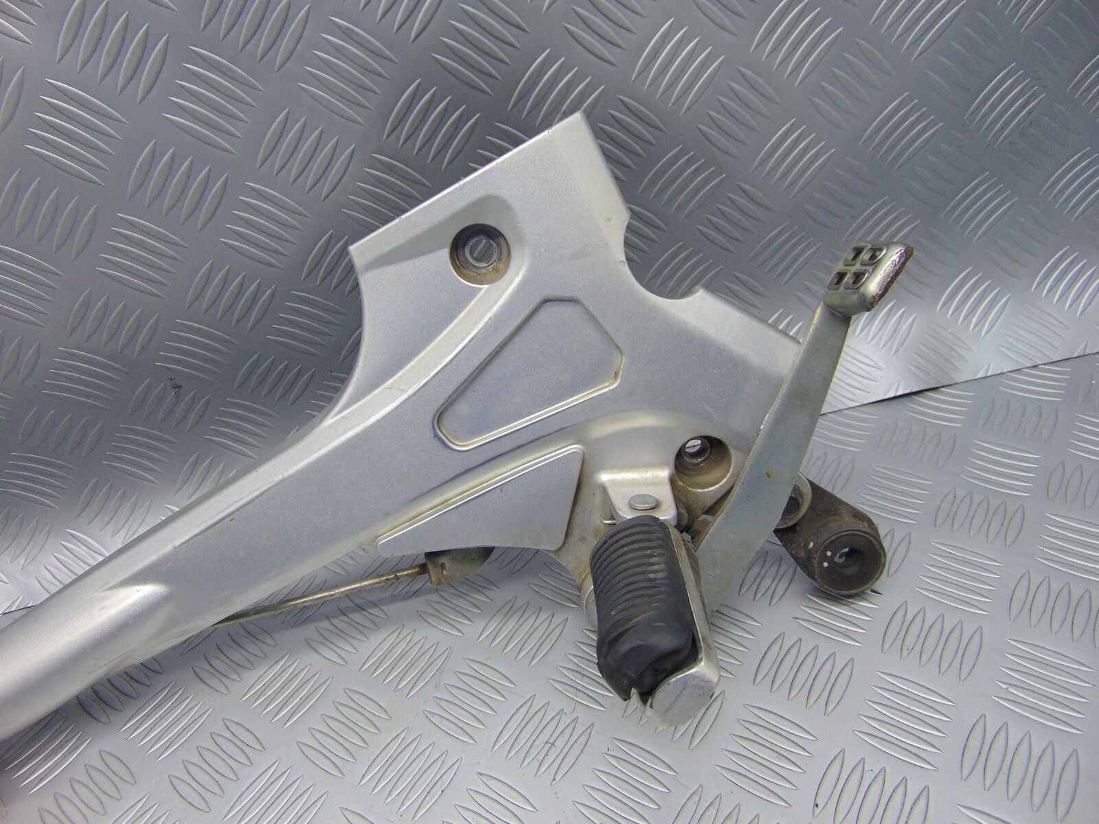

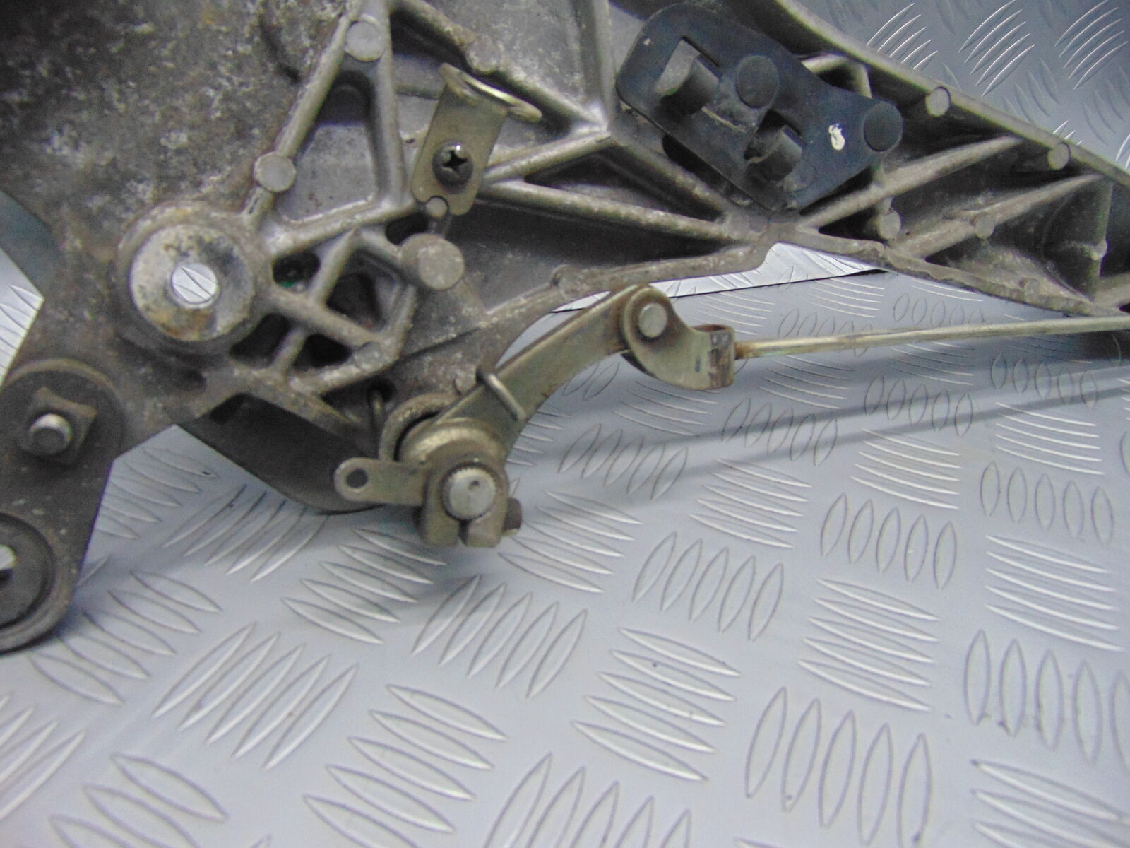

Kérdésem lenne nekem is:
olvasom más típusok kapcsán is, hogy némely motornál a fékpedál teljesen leengedett állapotban is olyan rossz pózban van, hogy az ember nem tudja annyira felfelé hajlítani a bokáját, és kényelmetlen, míg végül letesz róla, hogy folyton a pedálon legyen a lába. (Ráadásul, én szeretek előre ülni a tankra majdhogynem)
Szerintetek, ha teljesen végállásban sem jó, akkor lehet valamit "hekkelni" a pedálon, hogy mondjuk 2 centivel lejjebb kerüljön a taposó része? vagy ez pl. műszakin bukta, ha meglátják? (vmi újrahegesztésre gondoltam picit lejjebb) -

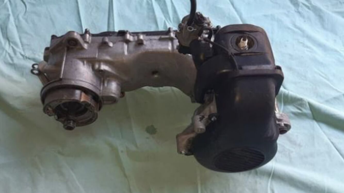

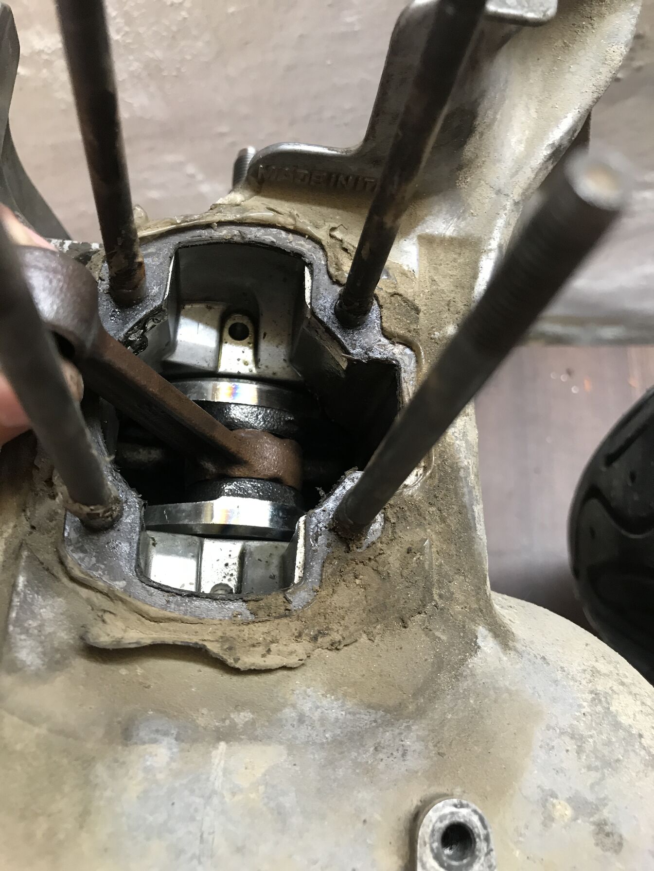

Sziasztok. Kiszerelt blokkot, konkrétan olyat mint a képen. Hogy ellenőrizzek hogy rendben lesz, vagy sem? Bízok én az emberekben de jobb félni... Holnap mennék érte oda vissza 100km. Ezt találtam most a leggyorsabb megoldásnak. Addig az én blokkom apránként fel tudom újítani. Csak nem tudom hogy bizonyosodhatnék meg róla hogy legalább egy fél évig ez bírni fogja.

Görgőkhöz csak annyira, míg kiestek a szerelésnél, megnézték, nincsenek lapolva, még jók. Nem ellenőriztem, hogy mekkora a szíj, de gyanítom belevalót kapott. Kicsit nehezebben forgatható kézzel a kerék, ezt a hétvégén csekkoltam, akkor lehet, hogy még nem kopott be eléggé. Ha egy hét múlva se változik, lehet visszamegyek h mizu. Eddig mindent faszán megcsiáltak nekem, ezért nem is néztem, hogy most akkor jó szíjat rak-e be, stb. van egy rakat ilyen agilityjük, amit folyamatosan szervizelnek, futároknak bérmotorok, tőlük bérlik.
