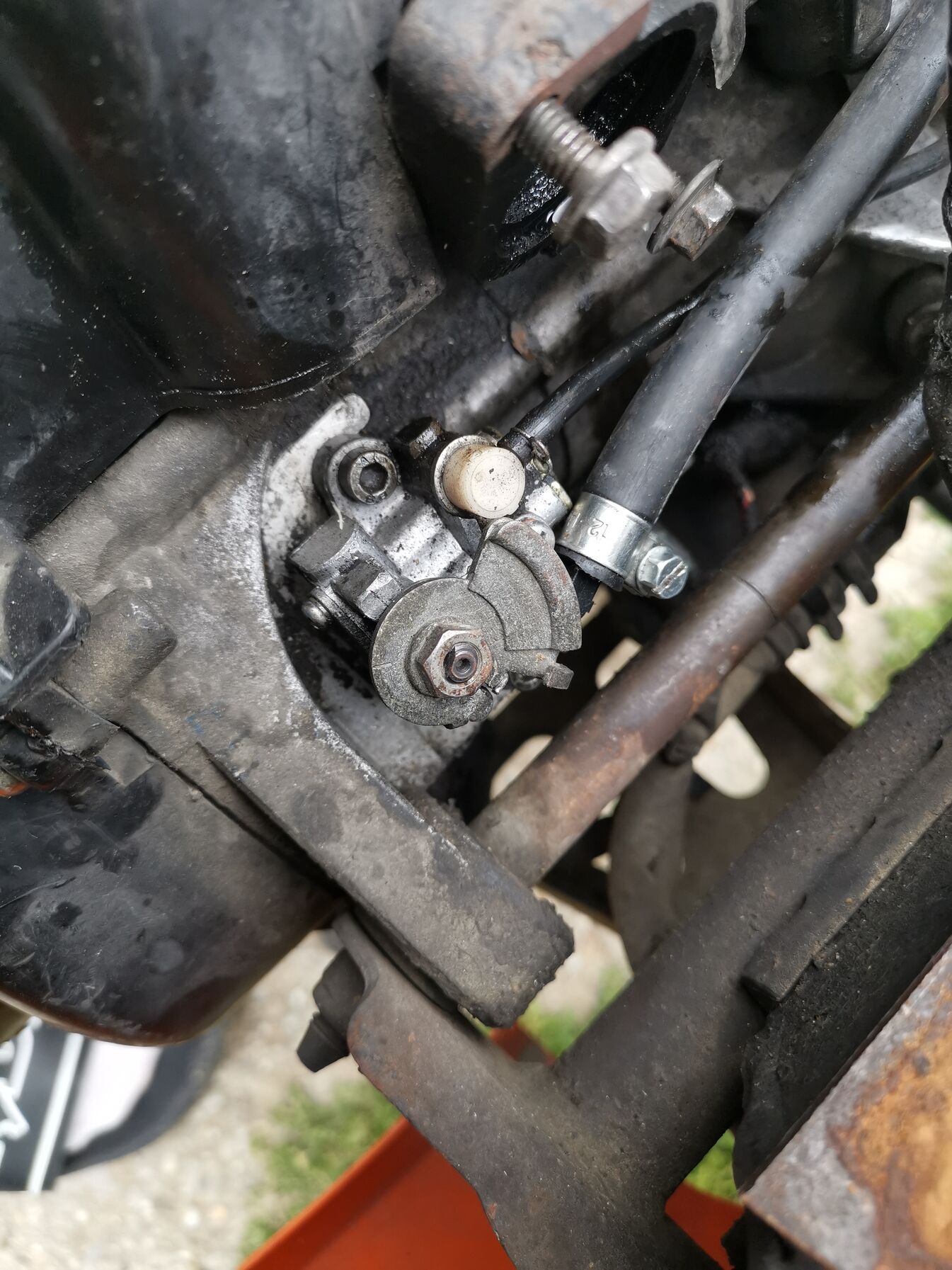

Peugeot Speedfight 2 50 AC olajpumpa így van bent. Bowden sehol amit rá lehetne akasztani. Gondolom nem véletlenül ilyen a kialakítása... Vagy így is működik
Láttam létezik ami fix. Lehet ezt olyan pozícióban rögzíteni mint azt, tud úgy működni? Amennyiben nem, akkor bowden vagy a pumpa cseréje fixre a jobb megoldás?

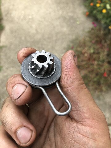

tothferenc #83277 üzenetére
Általában alapjáraton ketyeg, de gáz húzásra csak hörög, nem megy. A karbival beállíthatatlan. Tesztnek tekerd be a levegő csavart tökig hogy elzárd. Ha ezek utan nem áll le a motor akkor gyanakodj, mert máshonnan szerez magának levegőt

Sziasztok. A fotengely szimering cserenek mik a jelei?

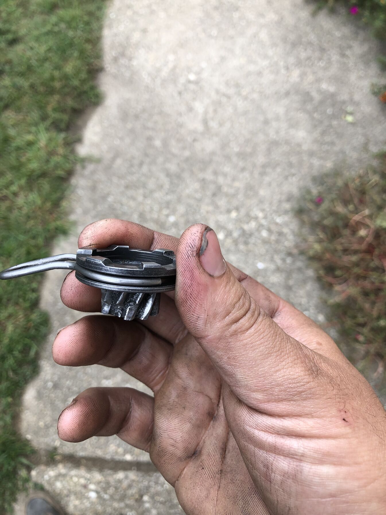

perge666 #83263 üzenetére
Na szétszedtem a karbit és ennyi mocskot én még nem láttam.
Tiszta zöld mocsok volt benne,meg mindenfelé rászáradva,majdcsak 1 óráig takarítottam mire szerintem elfogadható állapotú lett,de megérte mert mostmár szuperul működik szerencsére.
1,5 órát motoroztunk vele,nem az a nagy erőgép de megy azért hűségesen,ennek most nagyon örülök.
Holnap még ránézek a berúgókarra mert nem olyan kellemes így hogy vagy racsnizik,vagy csak leszalad az aljára és a lábamat vagy beverem vagy nem. -

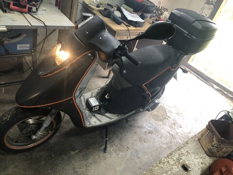

perge666 #83260 üzenetére
Nah, grat hozzá! Ezt én is simán elhoztam volna. Nem lesz vele sok baj. A karbit ki kell pucolni csontra. Aztán egy tiszta levegőszűrő. Gyertyára is rá néznék, meg friss olajjal tölteném (régit le engedve). Utána karbit alapra és nézni indul-e. Ha igen, hagyni járni. Karbit belőni melegen, én ilyenkor a gázbowdent is kiengedem hogy ne az húzza az alapjáratot. Szóval karbit be, bowdent utána a gáz reakcióhoz. Ha ezek megvannak akkor nagyjából mehet egy próba kör. Ott már látod mi kell majd még. Hajrá, hajrá
. Jah és a kopott berúgó alá egy vékony alátét tud segíteni ideiglenesen ha a fej kopott.
perge666
FeniX- #83250 üzenetére
Az akku direkt van kivéve,töltöttem és arról próbáltam indítani.
Hiába rossz a berúgókar azzal viszonylag elég könnyen beindult szivatóval.
Szép a hangja,van alapjárata is,gázadásra reagál de ha többet húzogatom a gázkart akkor elkezd fulladni.
Viszont szivatót visszatolva gyenge lesz az alapjárat és 5-6 másodperc után leáll,jó a sejtésem hogy a karbiban az alapjárati fúvóka lehet eltömődve?? -

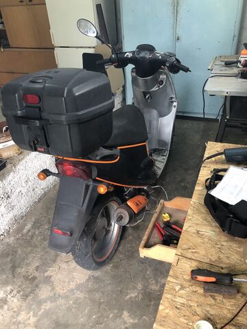

Jó reggelt.
Na csak sikerült vennem egy szerelgetős motort.
Derbi Hunter lett az alany,nagyon olcsó pénzért.
Az eladó állítása szerint 2 évet állt a szüleinél,annó üzemképesen rakta le,most nem indult. Kitakarította a karbiját akkor indult,de néhány nap állás után megint semmi.
A berúgója elég rossz,sokszor nem racsnizik,ezért az eladó önindítózta. De most hogy nézem nem is teker,csutkára lemerült,feltöltöttem desztillált vízzel és éppen töltöm.
Elvileg néhány éve volt főtengelyszimeringezve meg 1-2 dolog cserélve.
Nagyon rendes volt az eladó le is hozta házhoz,meg nem erősködött hogy vegyem meg,mondta ha nem tetszik semmi gond vissza visszi,pedig több mint 30 km-ről jött.
Külsőre nem a legszebb a gépsárkány,van törött,repedt,karcos idomja,de összességében egybe van. ( 23 éves )Majd jelzek hogy mire jutottam.

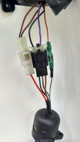

Halihó, visszakaptam a műszerfalat, szépen meg is lett hegesztve, viszont most, hogy rádugtam a motorra, a 'dzsinn' lámpám villog. 1 hosszút, szabályos időközönként ismételgetve. Beindítani még nem indítottam, azt meló utánra tervezem. (A lementett doksijaim között nincs ilyen hibakód, vagy hogy 1 villogás mit jelent) Valamelyikőtöknek van ötlete?
