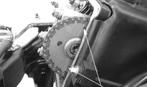

nyogo83
Igen, arra. A szelepfedelet nyilvan le kell venni hozza, Ott a vezermutengely fogaskereken a ket szelso kis luknak es vonalnak pont parhuzamosan kell allnia a hengerfej szelevel(es pont zarva kell lenni a szelepeknek)
A lendkereken pedig "T" betuvel van jelolve a felso holtpont, annak a jelzesnek kell a blokkon levo kiugro ellel egybe esnie.Itt is el lehet rontani(bar nem tudom ugy egyaltalan normalisan menne-e a motor), mert a lendkereken tobb jelolesnek is kell lennie. Van a "T" betus vonal jeloles a felso holtponthoz, illetve van egy "F" betus jeloles, ami a gyujtashoz tartozik. Itt lehet hibazni, mert a ket vonal nem egyezik meg es eleg kozel van egymashoz.
Bar vezerlest csak ugy rakunk ossze, ha gyertyapipa nyilason keresztul fizikailag is ellenorizzuk a felso holtpontot, hogy biztos legyen. -

NYPD
nyogo83 #85288 üzenetére
Köszi! Ezekre rá fogok kérdezni. A vezérműtengely fogaskerekén lévő lyukakra, illetve a gyújtásalaplapon lévő jelölésekre gondolsz, hogy az időzítések miatt a megfelelő helyen kell álljanak, amikor össze lett téve? Akkor ahhoz gondolom vissza kell bontani az egészet, hogy ellenőrizze..

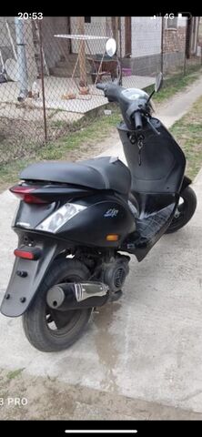

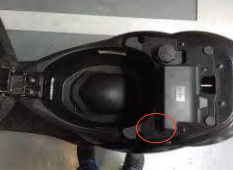

perge666
perge666 #85262 üzenetére
Valaki meg tudná mondani hogy az általam említett Piaggio Zip 2-be hol van az olajtartály?
Az ülés alatt ahol elvileg lennie kellene ott nincs gyárilag se lyuk se tartály,semmi.
Valahol máshol kell keresni?Vagy létezik hogy 4 ütemü lenne?
De akkor miért kell keverni a benzinbe olajat? -

nyogo83
Nyilvan a henger cserehez a vezerles le lett bontva. A fotengely felso holtpont jelzesenek es a vezermutengelyen levo jelzesnek megadott jelen kell lennie, megfelelo pozicioban kell allnia amikor a vezermulanc fel van rakva.
Nem tudom itt mennyire durva tuneteket okoz, de ha egy foggal el van rakva a vezerles, akkor nem fog egybeesni a dugattyu felso holtpont es a szelepevaltas, ami miatt pl elobb kezdhet nyitni a kipufogo szelep.
Ahogy azt se tudom, hogy pl szelephezagok illetve szelepek tomitettsege le lett-e ellenorizve.Rengeteg mindent lehet egy ilyen hengercsere utan vegigvizsgalni ha problema van, foleg ha kap egy picit nagyobb hengert(meg ha nem is jelentosen nagyobbat). Azert annak meg mindig kisebb eselye, hogy hirtelen a CDI adta meg magat, vagy mas eddig jol mukodo dolog, minthogy egyszeruen a hengercsere utan tortent valami hiba osszerakasnal amire nem figyeltek, illetve a karburalas se lehet tokeletes.

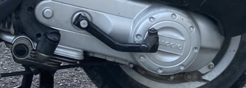

Itt a csörgésem
Hidegen reggel berúgás után. A szívató tömítetlen is meg félszar is, szóval az alapjárattal inkább ne is foglalkozzunk hidegen.
Melegen amikor megjövök. Ez kb. 6km után van.
Mivel melegen, azaz kitágultan halkabb ez is valami kopás lesz gondolom. Nagy eszem van mi?
Oké, szóval nyilván egy vevő szerint ez maga világvége állapot, és holnap mind meghalunk. Ezt értem. Ehhez képest kéne nekem, hogy mi a tisztességes információ ilyenkor tőlem, eladótól és árazáskor mennyivel illik alálőni annak, ami patika. 2004-es motorról beszélünk. -

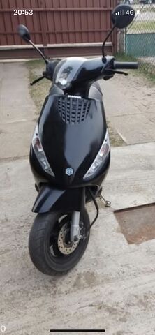

perge666
Jó reggelt.
Tegnap kinéztem egy fotókrol elég szépnek tűnő és az eladó elmondása szerint jó állapotú Piaggio Zip2-est.
Azon pislogtam csak nagyokat amikor kérdezem hogy a különolajzása rendben van e,ekkor mondja hogy az nincs is neki
Kérdezem hogy ez nem 2 ütemű,erre mondja hogy de csak ez a jobbik fajta ennek nincs külön olajzója,a benzinbe keveri.Jót nevettem rajta,nyugtassatok meg hogy gyárilag lennie kell különolajzónak rajta.

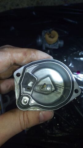

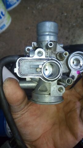

Nézegettem karbiszerelős vidiket és itt a tűszelepem ilyen alu fekete heggyel az enyém is és mit szerel a srác? Egy Stihl fűrész karbit. Rákerestem, bingó, 570Ft a tűszelepem, zsír. Kár, hogy nem már egy újjal tettem össze. Így, hogy tudom mennyire necces az új tömítés, már para megbontani újra, meg ott van az is, hogy
szemre tök jónak tűnt az enyém is. Nem értem miért nem zár el rendesen, tuti tiszta. Az a bajom, hogy a tűszelepfészek ebből a japán karbiból nem csavarható ki. Szóval ha az kopott meg akkor bahhatom.
Most tök jót megy végre a motor, pöccre indul.
Lehet most elkezdem nézegetni a vasakat aztán beszámíttatom valami fiatalabb Yamahába, aztán majd az új tulaj tesz rá egy új karbit, ha ennek vége lesz csak ezek a négyütemű gyenge vackok... meg látom, ahogy a vízhűtésekkel is vacakolnak emberek.
Lehet megbánnám a cserét, nem tudom.
Amúgy ez a gyári japán karbi ez 16-os, szóval a 12-es lehet kicsi lenne rá és nem menne ennyit végre. A nagyobb karbikat meg nem tudom cserélik e tuning miatt. Azt láttam, hogy többnyire 17,5-öt vesznek a tuning kipufogókhoz. -

Ja, megnéztem amúgy a karbim pontos típusát. Mivel belpiacos japán motor, a karbi is japán.
TK 5KN1 a típusa.
Ide ha kattintasz és lefelé görgetsz akkor lesznek nagy képek róla. Ennek kéne megtudnom mi az Európai másolata, klónja a tömítések miatt. Most össze tudtam tenni még a gyári tömítéssel, de azért jó lenne egy tartalék hozzá. -

Fú de bekaptam a cumit megint, nem hiszem el. Ez a fekvő blokk Tehh... Múltkor az egyik deknicsavart nyaltam el, azzal coptam egy jót most meg, hát elképzelni nem tudod mi szívatott meg.
Ez a rövid fekvő mina ez olyan, hogy a tetején a műanyag borítás túllóg a blokkon, így a gyertyát nem is látni felülről, csak a hegyét. Így fordulhatott elő, hogy a gyertyakulcs belsejében lévő gumi alátétúgy rajta maradt a gyertya szárán, amikor levettem róla a kulcsot, hogy azt nem vettem észre, mert hát nem látszik, arra viszont elég volt, hogy lenyomja a gyertyapipát.
Én meg érted, a karbit néztem. Ott ver a víz, zavartan bactatom, mert hát kvázi csak azt szedtem szét, biztos én bactam el, csak ott lesz a baj.
Hála Istennek lusta voltam újra teljesen kivenni a karbit és aláfeküdtem, hogy az úszóházat levegyem, mondom megnézem van e benne nyál, mert hát biztos nem kap benzint és akkor láttam meg, hogy a gyertyapipa gumija nem ér a blokkhoz. Ott fogtam csak szagot, utána megnyomkodom csak nem megy feljebb és akkor már éreztem, hogy ugyan felmegy a fém hegyére a pipának, de aztán valami le is nyomja a hegyéről. Leveszem a pipát, újra aláfekszem és akkor láttam meg a gyertya szárán azt a vackot, amiről nem is tudtam, hogy ki tud jönni a kulcsból, hogy sz@rjon sünt.
Fú hát a fekvő mina feltalálójának anyukája azt hiszem csuklott egy picit.Más:

Az automata szívató miatt vagyok bizonytalan. Szakadt volt rajta az O gyűrű és nincs itthon, mert, ami van abból (mint kiderült) részben ilyen fekete gumisár lesz, szerintem az juthatott be a tűszelephez.
Amit a szívató alá tettem O gyűrűt valahogy ette a benzin vagy az ég tudja. A "gyári" szakadttal ment a motor hetekig, szóval a fém henger, amit a szívató mozgat elég méretpontos lehet ahhoz, hogy az már elég, amikor folyamatos üzem van, lehet az O gyűrű csak külső kosz miatt van rajta, hogy ne jusson be.
Nem tudom, nincs tapasztalatom, hogy ha ott a szívatónál továbbra is tömítetlenség van és mellette még száraz is minden, akkor az okoz e gondot...A nagyobb gondom, hogy a karbi tömítései is, ahogy letöröltem róla a benzint fekete lett a rongy, szinte kenni lehet a gumit gondolom. Nem mertem utána bactatni. El nem szakadt egyik sem, de szinte semmi húsa. Ezek a karbi tömítések így formára vannak Európában? Kapható?
Picit már bánom, hogy belekezdtem, mert holnap bringázhatok megint.
